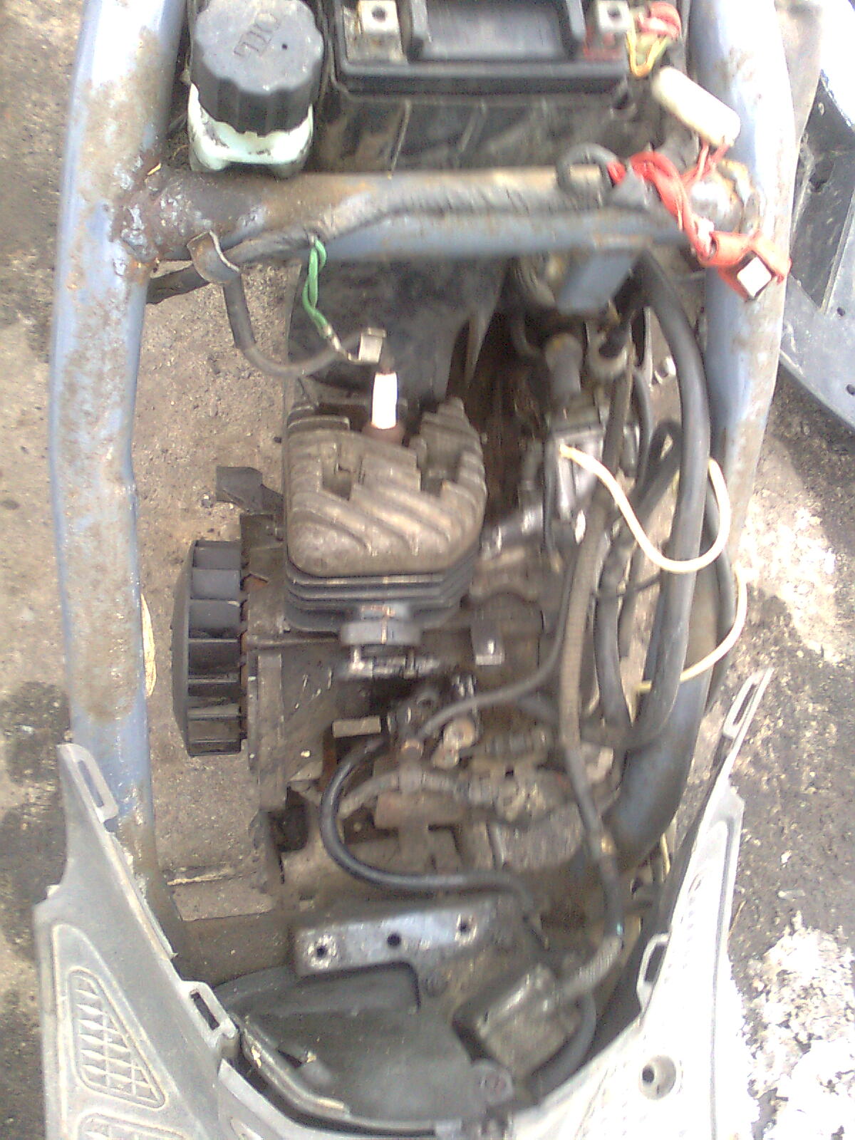

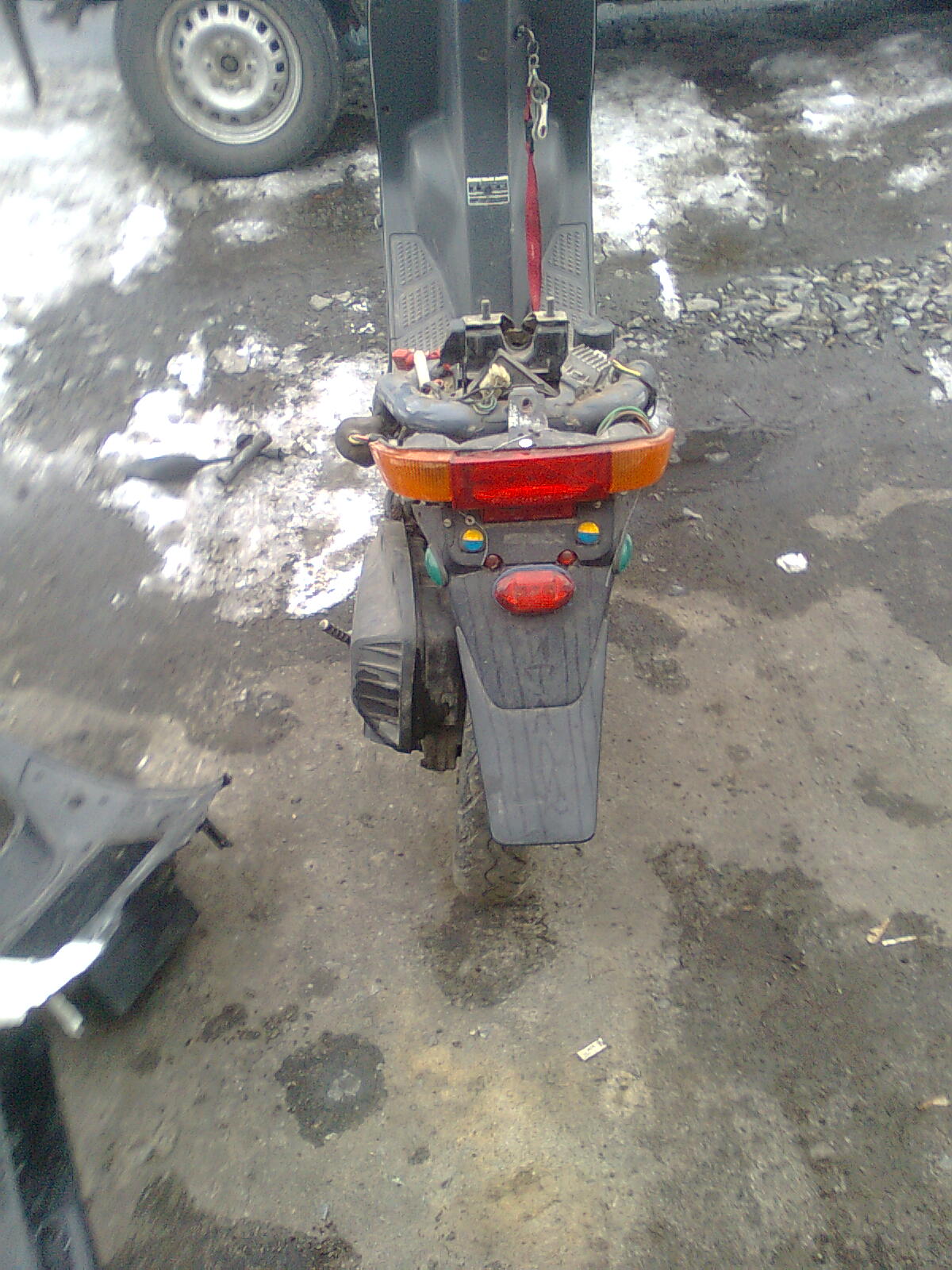

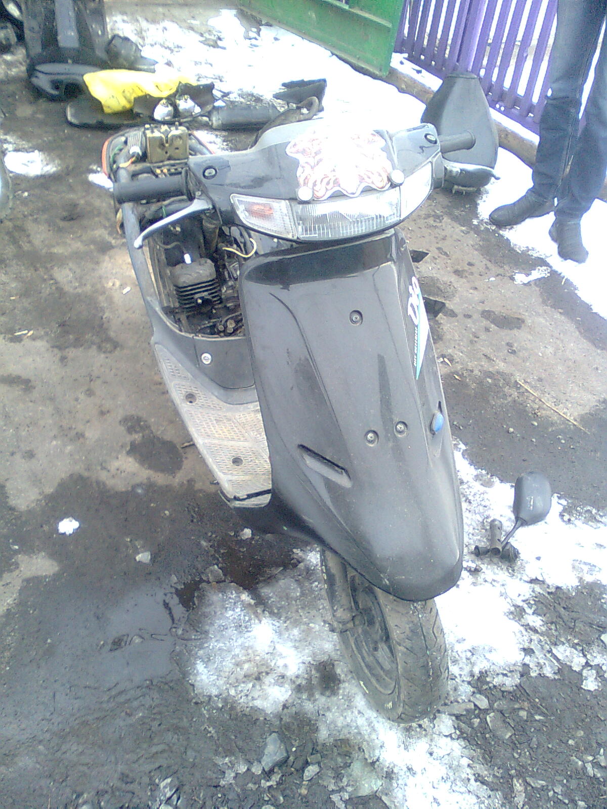

предлагают дио мне но там 2 косяка она не заводица и колесо ушло что с колесом может быть?
просит 5тр

Похоже там задней трверсе пипец пришёл.

Это не "колесо в бок" это, похоже, рама в бок или подрамник двигателя. А зачем тебе такая рухлядь?

при таком дефекте брать крайне не рекомендую , возможно двигатель поврежден до такой степени что придется менять картера , да и раз уж ты такие вопросы задаешь , то значит в скутерах ты не разбераешься , покупка этой дио встанет тебе в гору проблем и огромных финансовых затрат

Рама поведена, по фото видно.
Рама на дио стоит 500-1000, главное чтобы картер был цел.

а по фото видать тупо не вставлена ось крепления до конца
даже ели помер подрамнк,его поменять можно
да и картер стоит копейки
а так я бы взял если плстик целый
