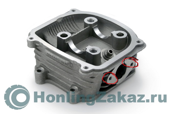

Парни!Скутер Irbis Centrino 125.Обломились все 2 шпильки от блока цилиндров для крепления глушителя.Пробывал нарезать резьбу внутрь-не получается,крошится.Металл то-ли аллюминий или сейлюмин.Думаю снять движок и отдать в сервис аргонщику чтобы шпильки новые наварил.И нужно ли разбирать двигатель,чтобы от сварки ничего внутри не повело?Ну или кто как еще такую проблему решал?Читал про айрон,кто-то ставил прямоток-не вариант.Хочу родной оставить,он не дырявый. :001

Придется движок снимать и отдавать аргонщику.Пробывал нарезать резьбу большего диаметра-не получилось,крошится,так ка металл сейлюмин или аллюминий.Образовалась дырка внутрь глубиной 1см примерно,вторую не трогал.Такое чувство,что шпильки не на резьбе ввернуты,а приварены к блоку.
Единственный вопрос:От сварки ничего там не поведет внутри?На фото вроде все толстое,вроде повести ничего не должно...

golovka_cilindra_125ss_165656p52qmi_l.jpg [ 75.17 KiB | Просмотров: 7501 ]

Я высверлил внуть блока на 1см на месте где шпилька.Придется наваривать и заново резьбу нарезать.Диаметр отверстия 10-12 мм,ща точно не вспомню.
Раньше думал отнести в сервис и наварить шпильки.Сейчас склоняюсь к тому,чтобы там отверстия нарезали,чтобы шпильки можно было поменять.А если были бы наварены,то опять движок снимать и варить.
