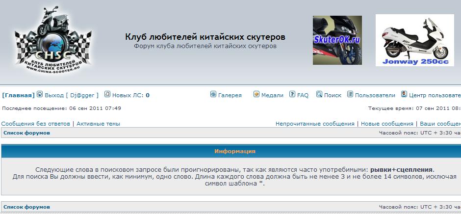

Вроде распространенная проблема, фпоиске был см. картинку.
фпоиске.JPG [ 68.28 KiB | Просмотров: 14009 ]

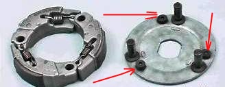

демпферы на колодках сцепления----mozet feredo????????????
так как про резинки многие спрашивают, то создается впечатление , что многие не разбирали сцепление.
sceplenie_out.jpg [ 17.7 KiB | Просмотров: 13977 ]
Тише едешь -точней диагноз.

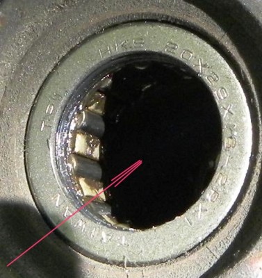

Разобрал.
Общий вид

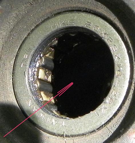

Сальник редуктора в порядке, всё сухо, а вот на валу натиры, таки да, шум был.
Вал менять не буду!!! Ибо нету.
Что тут можно сделать, чем и как это заполировать?
Подшипник, как ни странно, живой и иголки без повреждений.
Колодки, ящетаю, в нормальном состоянии. Ничего тут не замаслилось, скорее наоборот, смазки тут сроду не было. Надо ли смазать оси колодок?
Демпферы тут в виде роликов, резина вокруг латунной втулочки, по типу сайлентблока.
Здесь они в колодках:
Они все целы, легко крутятся на своих осях, правда подтерлись немного, за 12500 пробега...
Вот они столбиком:
Итак.
Можно ли уже установить причину рывков и если да, то что делать? Если надо дополнительные фотки, то без проблем, пока всё лежит разобранное.

не вижу в каком состоянии направляющие и штифты . есть ли на направляющих и штифтах масло как таковое?
натиры на валу от убитого одного или второго (заклинившего)подшипника.

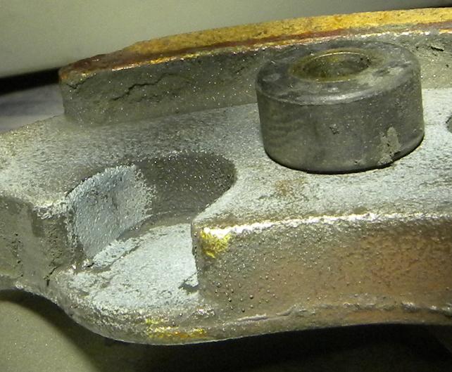

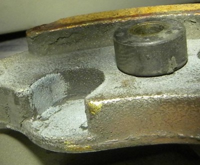

Сначала колодка перемещается упруго, только за счет упругости резины демпферов. А дальше начинается движение колодки относительно демпфера, вследствие чего демпферы подтёрты с двух противоположных сторон, вернее даже не подтерты, а "утрамбованы". То есть, как я понимаю, подход колодки к колоколу - ход только за счет упругости демпферов, перемещение демпфера относительно колодки требует очень большого усилия, закусывания нет, есть ощущение что "не идёт".
Резина демпфера работает по "литьевой корке".
