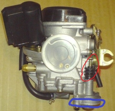

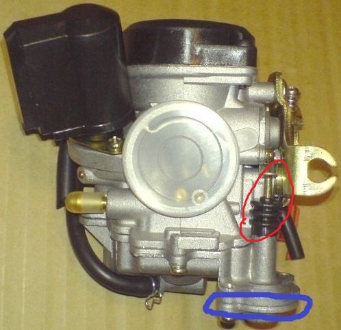

когда нажимается кнопка(отмечена красным), течет, а иногда даже вспрыскивает бензин из той штуки которая отмечена синим! что делать?болты затянуты сильно!

Менять мембрану.

Менять мембрану.
а где она находится?или фотку скинь этой мембраны. может видел её когда разбирал
 Заголовок сообщения: Re: протекает карбюратор
СообщениеДобавлено: 27 Apr 2012, 13:28
Там где синим на фото обведено.

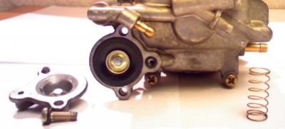

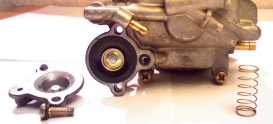

Если до озвученной проблемы, уже была разборка данного узла, то - или мембрана установлена криво, или утеряно уплотнительное кольцо.
billed0462.jpg [ 31.25 KiB | Просмотров: 5792 ]
Кстати, уважаемый, тут есть тема....про русский язык...
"еще кто-нибудь что нить может сказать?"
(Извините, я не очень разбираюсь в устройстве карбюратора, не мог бы кто нибудь, более конкретно указать, что делать с этой проблемой?)
Так звучит более приятно ...и возникает желание ответить, а не послать.

Менять мембрану.
СообщениеДобавлено: 29 Apr 2012, 16:20
Бывает еще при сильной затяжке гнутся ушки на крышке и до конца закрученная крышка не прижимает середину, тоже будет течь. Проверь и выровняй крышку.
