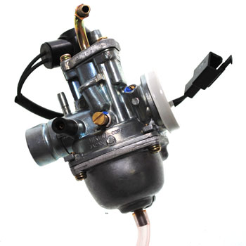

Всем привет! Проблема в следующем, есть подозрение что сломана крышка карбюратора, куда крепится тросик газа. Посмотрите плзз так ли это по фоткам или так и должно быть? И если крышка действительно сломана реально ли где-нибудь купить отдельно крышку или это только целиком карб менять?

А где у тебя трубка под изгиб тросика?

Втулка отломана, но можно и без нее, а бортика на крышке в одном месте у меня то же нет, сломаться негде, наверно так и должно быть. Приклей втулку суперклеем, сунь гусек, развальцуй его чтоб не прыгал, но крутился и все заработает.
Трубка эта почему-то на самом тросе висит.

Так у тебя разрушилась резьба крепления гусака к крышке карбюратора, попробуй все восстановит холодной сваркой, даже если гусак будет неподвижен, направь его в ту сторону куда его душа лежит.

Там без резьбы, вставлено и развальцовано.

тем более, смажь маслом гусак и из холодной сварки слепи новое крепление.

А там все герметично должно быть? чтобы воздух не проходил? Правильно понимаю?

Да подсоса воздуха быть не должно, у тебя же прокладка под крышкой есть?

Да прокладка есть. Ее на фото видно коричневого цвета уже. Спасибо будем пробовать.

оно того не стоит купи б/у карб да переставь эту крышку, а на соплях делать не советую.
