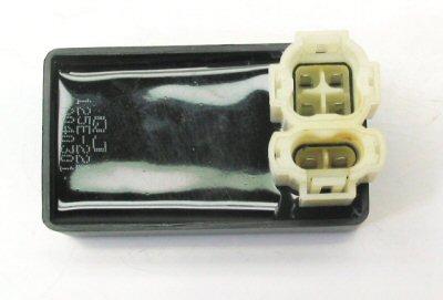

Ясно. Буду ковыряться. А внешне это DC-CDI отличается от других?
Комментарий к файлу: Вот такой же у меня стоит.

 Заголовок сообщения: Re: Работа через такт после длительной стоянки.
СообщениеДобавлено: 20 Май 2012, 02:12
это обычный АС коммутатор

Точно не такой?

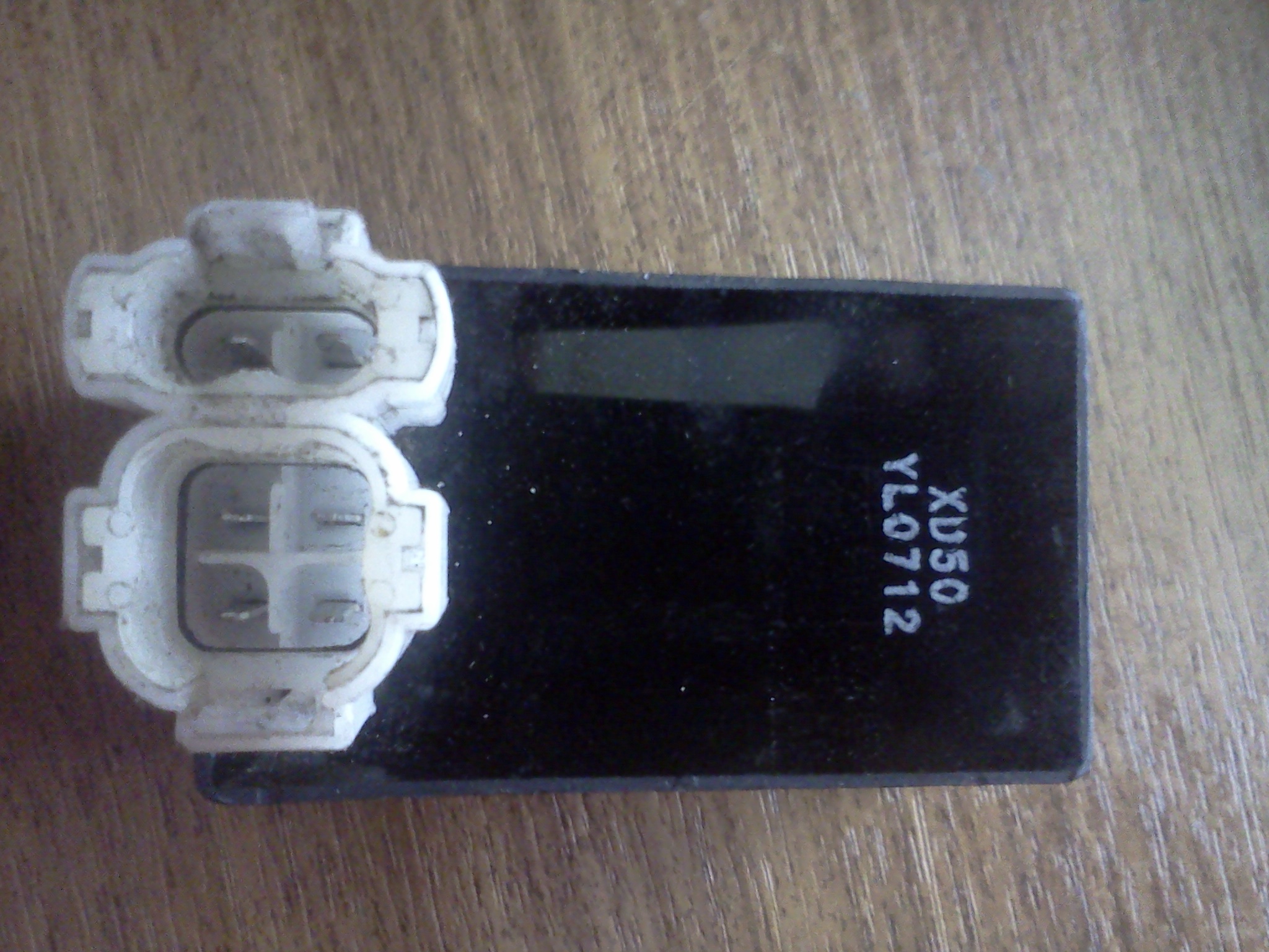

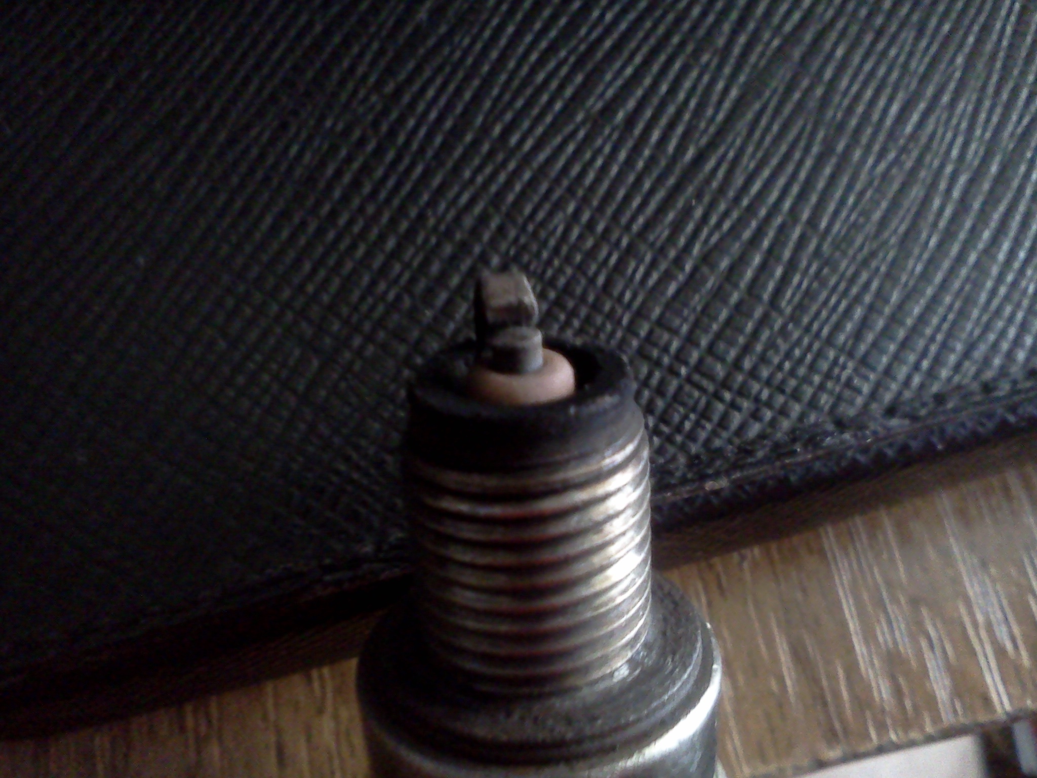

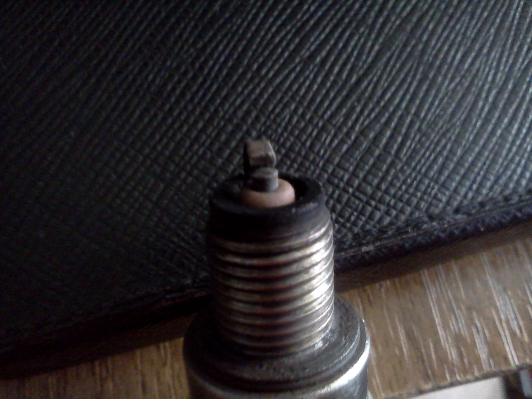

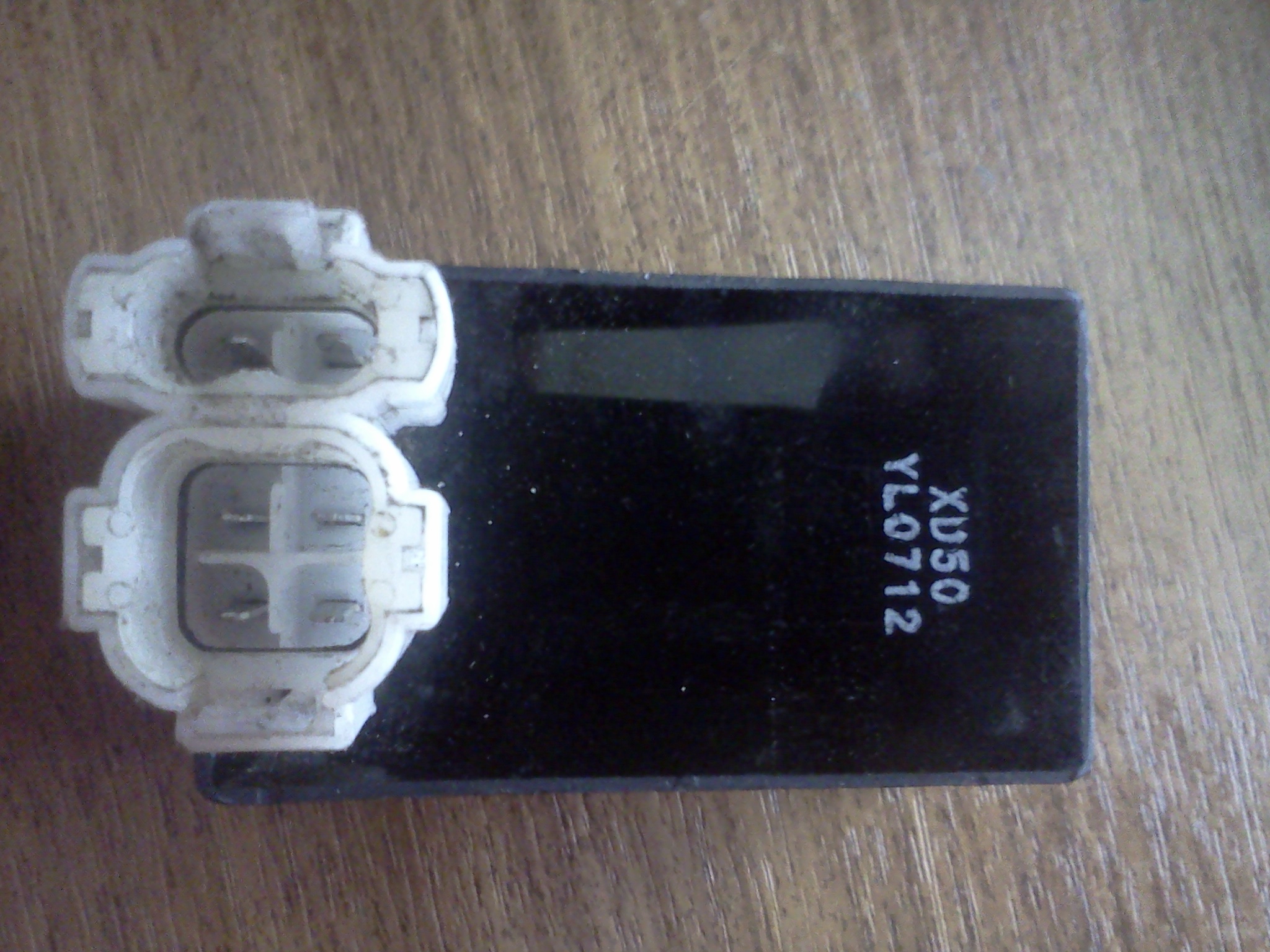

Вот сфоткал коммутатор и свечку. Качество думаю не ахти... фоткал на телефон. Вся катушка зажигания в норме( контакты, вв провод, колпачок, все посмотрел). Резистор....... где он стоит? *DONT_KNOW* Зазор между контактами свечи 0.75 где то :-o я вроде такой большой не делал. На старых свечках смотрел у всех 0.6 .

Комментарий к файлу: Свеча. Цвет вроде норм.
IMG20120520_002.jpg [ 739.31 KiB | Просмотров: 7935 ]
Комментарий к файлу: Коммутатор мой.
IMG20120520_001.jpg [ 784.05 KiB | Просмотров: 7935 ]

0,6 мм - предельно допустимый зазор!
Больше 0,5мм при обслуживании не ставь!
Зазор на свече уменьшится сам не может, он только увеличивается.

Если с уменьшением зазора становится лучше, меняй ВВ провод и свечу. Резистор стоит в колпачке. Со стороны свечи там откручивается отверткой втулочка.

Всем огромное спасибо!!! :) Поставил "старую" рабочею свечу, зазор 0.4, и скутер начал работать норм! Как всё было просто :-D . Ещё раз спасибо. С уважением, Рома

При большем зазоре хуже? 8-) Зазор ДОЛЖЕН быть 0,6 если при этом зазоре хуже, меняй свечу и вв провод на новые. Кто то из них неправ.
