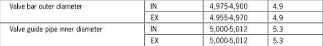

Здравствуйте всем. Двигатель 139QMB, 72 с.с., пришла пора менять поршневую. При осмотре головки обнаружил, что в направляющих клапанов имеется ощутимый люфт. Вопрос: какой допустимый люфт и съемные ли сами направляющие?

00.JPG [ 14.17 KiB | Просмотров: 10629 ]
ДА.
