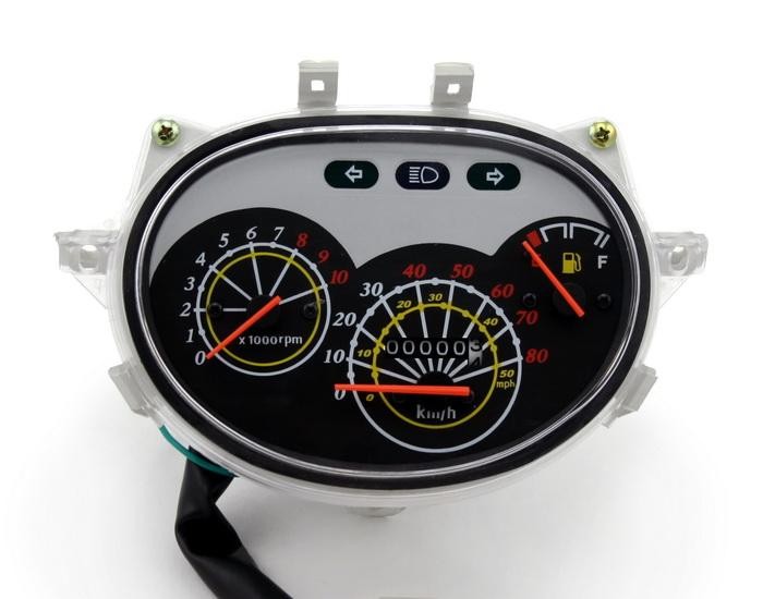

проблема в чем стрелка тахометра очень медленно поднимается, двигатель уже на максимальных оборотах, а тахометр показывает 3-4 тыс. оборотов, на старой приборке такого не было, там доходило и до 9 тыс. оборотов. Приборка вот такая:
