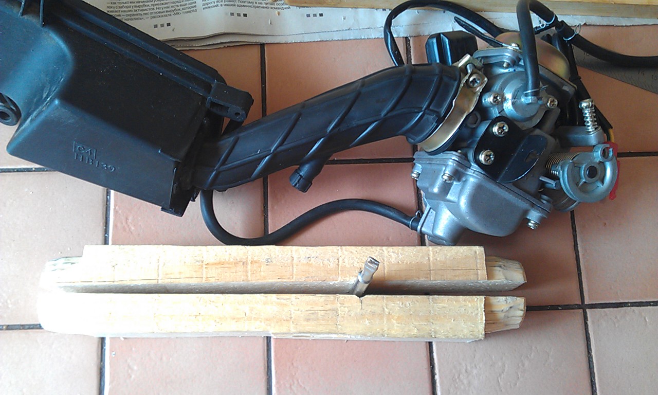

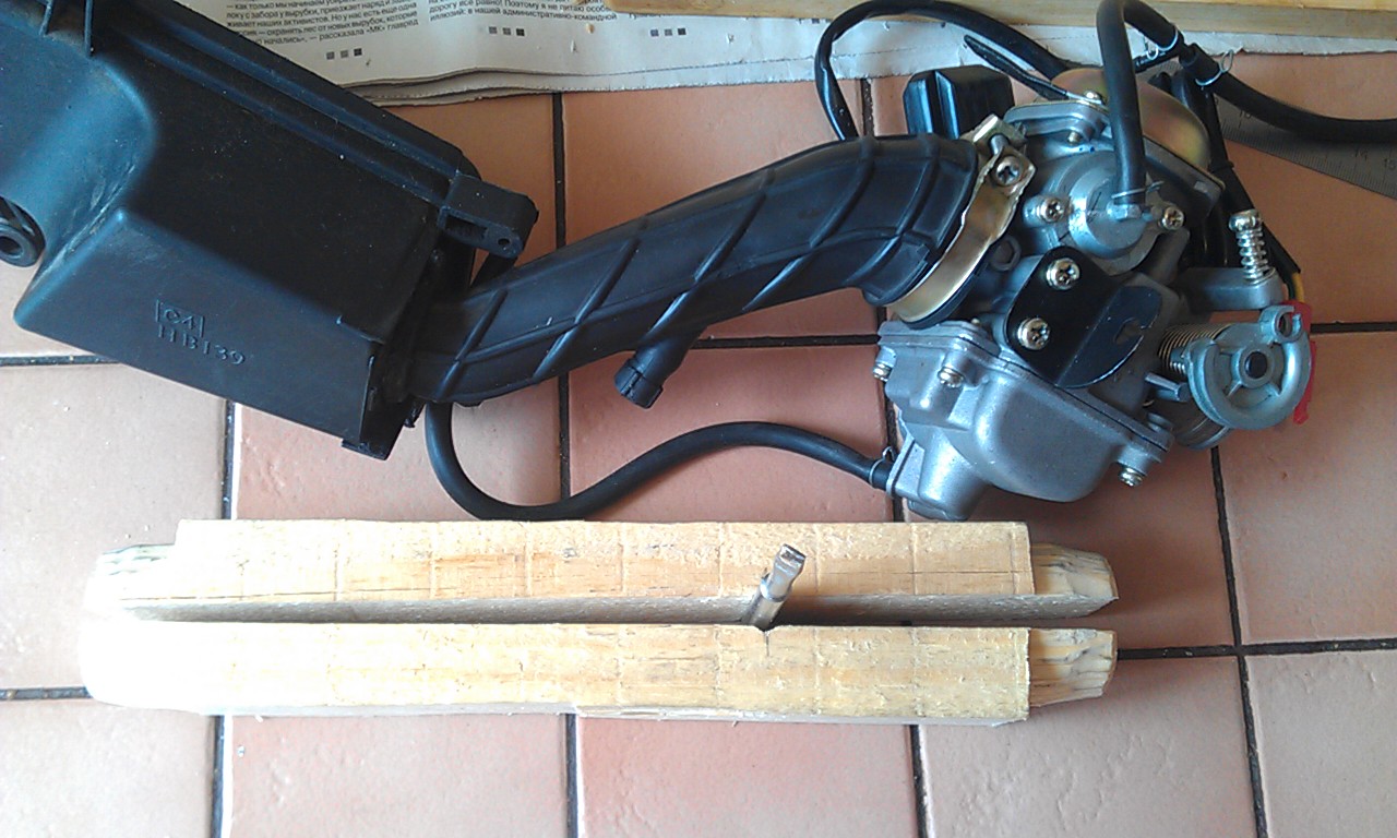

Вобщем валялся у меня карб от 125-150ки почти год и все руки никак не доходили поставить его(чтоб самому убедиться в состоятельности или нет сего карба на 139движке).
А проблема была в том, что патрубок фильтра только слегка налезал на входное отверстие карбюратора диаметром 42мм и тут-же наровил с него соскочить. А натянуть дальше было невозможно.
Вот и решил разогреть патрубок В КИПЯТКЕ и разжать его двумя хитрыми брусочками(с разных сторон разный диаметр на брусках).
В итоге в два приема разжал патрубок до нужного диаметра, резина при нагреве оказалась очень податливая, а после полного остывания держит новый увеличенный диаметр! ! !
Корпус фильтра был запасной и убитый, потому его было не жалко, в нем - в крышке еще насверлил прилично дырок...
А результат скутер просто офигенно повалил, как ненормальный даже страшно с непривычки, притом что у меня уже до этого стоял хорошо отстроенный карб на котором по GPS максималка 86кмч и с отличной динамикой разгона. Но с карбом от 150ки мотор просто зверь, машины перестали догонять меня после отрыва от них на светофоре, из правого ряда вылез в средний и уверенно в нем еду, звук выхлопа стал громче-мощнее.
По ощущениям прибавилась в основном динамика разгона до 70кмч максималку замерю позже.
Страшно за коленвал139 с 90сс и этим карбом, под сидушкой такой рокот что недайбог что там на скорости ...

коленвалу ничего не будет. подшипники там изнашиваются, об этом ты услышишь задолго до поломки мотора. на такой карб натягивал обычный воздушный фильтр без нагреваний. правда не валил он у меня (тоже 90сс)... на опущенной в ноль игле еще пытался ехать, но только на средних, была медвежья тяга. на высокие тупо не выходил. под жиклер там 5 резьба, а на 139 карбе - 4. поэкспериментировать не вышло

Ну зацепиться слегка можно на 5-7мм буквально за краешек, только это чревато тем что соскочит патрубок от вибрации, дело в том что внутри патрубка нехилая ступенька меньшего диаметра была, вот ее то я и разжал довольно ощутимо. В итоге посадка патрубка на карб просто идеальная.
Я ничего с карбом не делал, просто поставил и все (коллектор от 150ки и голова запиленна под коллектор), думал что тоже будут проблемы с ним, но нет, скутер прибавил очень очень хорошо. По ощущениям как будто поменял поршневую на размер а то и два побольше.
Заметил что при заводке иногда просится поддать газку. На стоковых карбах это только во вред заводки было.
