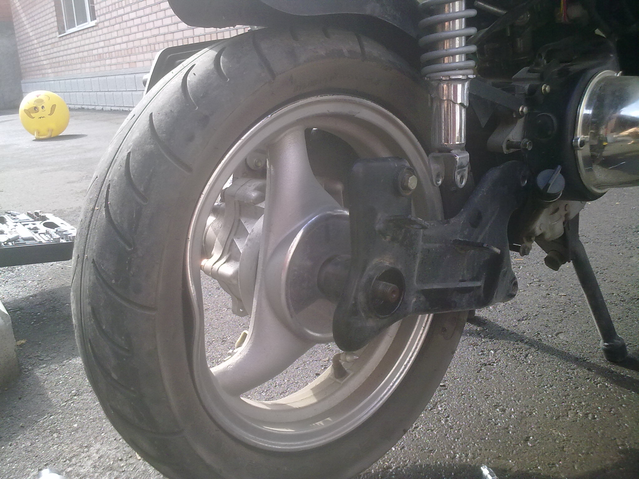

Налетел на яму, погнул обод диска (видно на фото). С шиной норм-спустило через обод. Исправят ли мне диск в простой шиномонтажке или можно как нибудь самому? И как снять ту черную пластину, к которой прикреплены глушитель и правый аморт?

подрамник правого аммортизатора ты уже открутил. осталось только wd-40 обработать и снять , видимо приржавел.
ну а диск если есть возможность купить новый , ессно купи новый . погнуло у тебя его сильно. и я так понимаю с двух сторон. можно попробовать раскатать (чито будет стоить денег) либо через мягкую проставку попытатся выравнять молотком. как вариант - поставить камеру в бескамерку .

Вэдэхой брызнул сука не снимается, может нужно подождать. А новый диск нет возможности и особого желания купить. А насчет камеры-от оки пойдет? Просто у нас не очень легко найти запчасть на скутер.

Как не правь молотком толку немного, будет сильное биение, дисбаланс. Только прокатывать. Но лучше диск на замену, интернет магазины работают.

Да,проблема с запчастями-это фигово.Сам с этим знаком.И с хреновыми дорогами тоже.Так же гнул диск.Выправил молотком как смог,поставил камеру,и езжу уже лет 5.Есть ,конечно биение и дисбаланс,но ездить можно.Как говорится :"за неимением горничной...".

резиновой киянкой,а потом мототком через деревянный клин.Ничё там спускать не будет,а тем более дисбаланса(скорость и вес ни те что бы колёса у полтухана балансировать)
