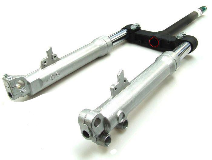

Всем здравствуйте! У меня вот какая проблема, на днях поймал хорошую кочку! К вечеру заметил что то в руль бьёт, остановился пошатал колесо и ужаснулся! У меня на вилке-на сварочном шве трещина! На весь шов! Поехал потихоньку домой! Утром разобрал и поехал искать сварщика! (Вилка чугунная, почитал в интернете что варить чугун нужно специальными электродами + "каким то особым сварочным аппаратом") Купил специальный электрод для чугуна! К одному сварщику дяди Васе подхожу, говорю "заварите?" он ломался ломался ладно говорит! Варил он минут 5-6. Выносит! На вид очень аккуратно! Ну я пошел домой! Всё собрал, поездил около 3-4 часиков, и опять эти стуки в руле! Опять разошлось на шве! Вот теперь не знаю что делать! Новых вилок не могу не где найти, хочу что нибудь с этой сделать! Вообще реально её как новую заварить или без полезно даже стараться? Оставляйте свои советы в комментариях) Буду очень благодарен!
Комментарий к файлу: Красным обведено где трескается!
article13_ustrojstvo-perednej-podveski-i-rulevogo-upravleniya_5.jpg [ 30.85 KiB | Просмотров: 9115 ]

Купи новую траверсу и не компостируй мозги.

Кто тебе сказал,что траверса чугунная?Попробуй,пильни её болгаркой.Стальная она.Литьё.Варить надо было обычным электродом,а лучше полуавтоматом.

Чугунная! Там чугун нужно припаять к стали! Мастера сказали что чугунная! Ну я когда разобрал и сам понял!

GRО не могу у себя в городе её найти! Вот в чём проблема основная! Я бы и сам рад не компосировать мозги не себе не людям!

А с ведром за компрессией те мастера не посылали? Чугун в деталях рамы и ходовой не используется. Из чугуна в скутере только гильза цилиндра. А траверса вся стальная. Если варить сталь электродом для чугуна, получится полная ерунда. Ищите или новую деталь (в интернет-магазинах с доставкой по почте, если в городе нет) или разумного сварщика.

Траверса из ковкого чугуна.
YIYING150, у меня в городе тоже мало что купишь.
Интернет магазины - Ваше спасение.

Можно проварить в аргоновой среде, держать будет. Однако надо иметь ввиду, что траверса-деталь ходовой части, шутки с ней плохи. Если есть возможность купить новую, это лучший вариант....

VVV спасибо за отзыв! Из ваших комментарий понял что лучше будет купить новую! Всем ещё раз спасибо) Можете закрывать тему!

Поздно тему увидел. Витя (VVV)? правильно тебе сказал,-МЕНЯЙ ТРАВЕРСУ! Если она треснула,-ты самоубийца! На любой яме ты рискуешь получить трубу в лицо с выходом из затылка (пугаю...).
Это пожалуй самая СТРАШНАЯ из неисправностей. С вилкой шутить нельзя!
Это кстати хорошо, что ты такой наблюдательный. Вовремя заметил.
Вообще полезно разбираться с каждым посторонним звуком. Если кто то думает, что "скутер проще чем авто",- ДА! ПРОЩЕ!
Но он не прощает ошибок. Ошибся, не обратил внимания на звук, плюнул и поехал? Кати руками потом.
