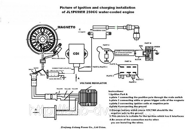

Ребята нужна помощь *HELP* , ищу схему проводки на адонис 300 4т, моделька новая 2012-2013 год. Облазил кучу сайтов ни чего не нашел, может кто подскажет где можно еще по искать или по спрашивать! Заранее благодарю за помощь!!

нет ее нигде и скорее всего не будет. а в книжке к мопеду нет ???

Данная модель не единственная, а как все у китайцев клоны. Ищи схему к Linhai Aeolus, скут давно производится, да и маджеста есть с которой это клонировали.

вот накопал схему чтоб завести свой вигатель 300сс 4Т
16281721_w640_h640_ot_proizvoditelya_na_angl.jpg [ 71.77 KiB | Просмотров: 5723 ]
