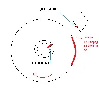

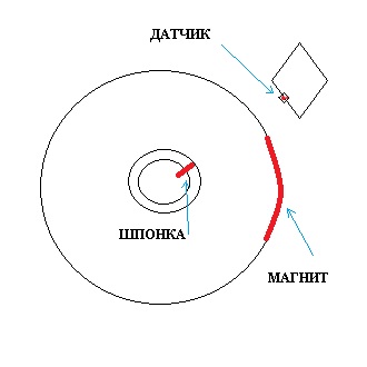

Доброго времени суток ув. форумчане! Недавно купил очередной скутер, не на ходу, в разборе... Sukida, двигатель 1E40FM, анологичный ямаховскому 3KJ, первая загвоздка при сборке двигателя встала в том, что в комплекте был коленвал с толстым валом и 12м пальцем, от 90 кубовой ямахи, обычно такие ставят на стелсы, но никак не на сукиду. Поршень, обгонная муфта и вариатор были под тонкий вал, но как как находились в очень печальном состоянии и подлежале замене - я не стал паниковать. Дальше пошла подгонка запчастей, перебором, чтото от 50 кубовой ямахи, чтото от 90 кубовой. Итого 90 куб. поршневая тюнинг, тюнинг вариатор jog90, тюнингованый комутатор jog90, плата сцепления jog90 тюнинг, генератор стелсовсий, карбюратор jog90. Тюнингованые запчасти брал из-за малой разницы в стоимости с оригиналом... В общем суть проблемы: двигатель при попытке первого завода начал подклинивать, после замены дешевого китайского комутатора на тюнинг, заводится тяжко, обороты большие и прыгают, сам разгазовывается, при попытке добавить газу глохнет. Подозрение пало на зажигание, я думаю что причина в магнето генератора, непонятного происхождения (был в комплекте с мопедом) видимо при установке по шпонке слишком раннее зажигание...
Комментарий к файлу: Сори нет возможности сфотографировать, поэтому пришлось в пеинте навоять

У кого анологичный двигатель, подскажите плиз на сколько передвинуть магнит относительно датчика.
P.S. "зарисовка" моего магнита производилась при выставлении ВМТ

СообщениеДобавлено: 25 Jul 2013, 01:42
Орешек
По рисунку, магнит не на роторе, он в датчике.
Ставь нормальный коммутатор.

На стелсах положительный импульс на CDI происходит при выходе железной полоски ротора из-под датчика(12-17град),если идет отрицательный-поменяй провода датчика местами(если он имеет 2 вывода).А так,для начала,лучше поставить сток CDI,может дело и не в зажигании вовсе.

Предидущий мопед был с 139qmb двигателем, там на роторе метки ВМТ и магнитная "метка" очень маленькая, фактически искра подаётся в одном положении и УОЗ не меняется. На ямахах (и двигателях аналогичных им) меток ВМТ на роторе нет, магнитная "метка" очень большая, а коммутатор меняет УОЗ (в зависимости от оборотов двигателя) получается на протяжении всей магнитной "метки", именно по этому не подошел китайский коммутатор искра бьёт на начеле метки, когда поршень на подъёме. Различия между оригинальным коммутатором и тюнингом, по идее, только в отсутствии ограничителя макс. оборотов.

Установленый стелсовский генератор имеет незначительные отличия от родного:
1 на алюминевой рамке, которой но крепился к двигателю, дырки под 2 болта крепления, вместо 4х
2 начало высоковольтной обмотки не запаяно на массу, от неё выходит провод, я так полагая под какоето альтернативное глушение движка путём разрыва массы, пола я не закрипил его на корпусе искры вообще не было
3 датчик был слишком глубоко утоплен и не доставал до метки, пришлос подкладывать кучу шайб чтоб исправить ситуацию
Может всё дело в этих шайбах? плохой контакт на массу?

Метка не магнитная.
Это просто кусок железа.
Посмотри как работают такие датчики:
http://www.youtube.com/watch?v=rcJGfmxIrqc#at=87
УОЗ меняется от оборотов в штатном коммутаторе.
В коммутаторах аля тюнинг, УОЗ как правило просто сразу выставлен на максимум, из-за чего потом все и парят мозги.

На 1E40QMB или Ямаха джог момент искрообразования на ХХ при выходе железной полоски ротора из-под датчика.
123.jpg [ 18.89 KiB | Просмотров: 11211 ]

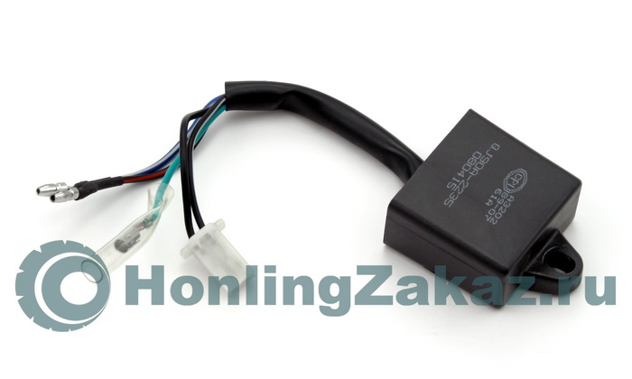

СообщениеДобавлено: 25 Jul 2013, 21:10
Сообщений: 302

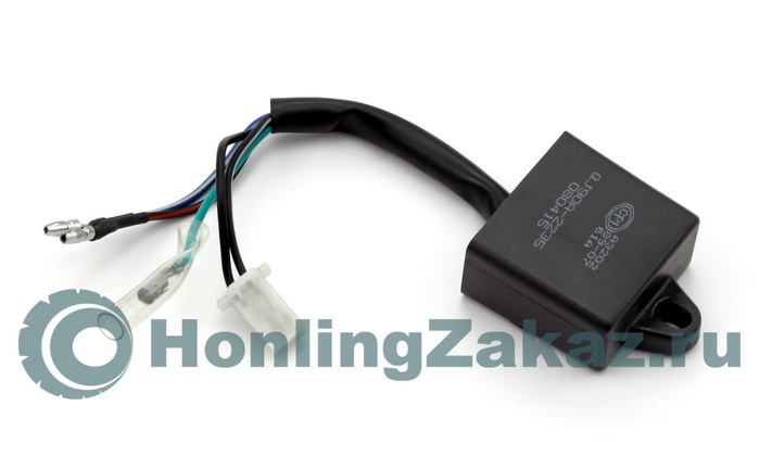

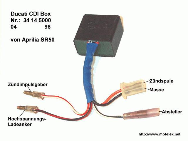

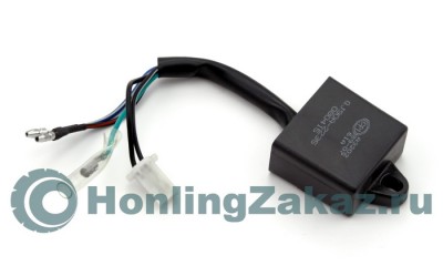

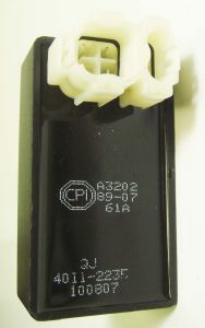

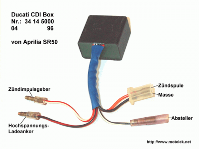

CDI от ямахи джог,без всяких опережений,опробован мною на стелсе.Работает 100%
www.motelek.net__ducati_cdi1.png [ 36.19 KiB | Просмотров: 11194 ]
www.motelek.net__ducati_cdi2.png [ 4.1 KiB | Просмотров: 11194 ]
Думаю у родного стелсовского внутри тоже самое
kommutator_2t_1e40qmb_l.jpg [ 42.61 KiB | Просмотров: 11193 ]
Опережение есть у такого,но особо разницы не заметно
QJ-97701B910001.jpg [ 15.54 KiB | Просмотров: 11193 ]
По зажиганию более и нечего сказать,стробоскоп в руки и сразу станет все понятно,потом настройка карба и тд.А на счет 90сс поршневой на место 50сс это обман продавцов,максимум 72сс.

 Заголовок сообщения: Re: Sukida 1E40FM не заводится проблемы с зажиганием
СообщениеДобавлено: 25 Jul 2013, 21:51
На простейшем ямаховском опережения нет, но из за длительности заряда конденсатора С2 по схеме, появляется запаздывание на малых оборотах при малом напряжении с датчика. Эффект использован, ротор сдвинут на раньше в итоге появилось автоматическое опережение в зависимости от оборотов, но одновременно этот же конденсатор является ограничителем оборотов (происходит типа подвисания клапанов, реально не успевает зарядиться-разрядиться ), при уменьшении емкости больше обороты и хуже запуск, при увеличении наоборот.
Также и С1 ограничивает, меньше - больше обороты, но слабже искра, больше наоборот.
Здесь заводское компромисное решение.

GDN
Спасибо за инфу, мой первый коммутатор такойже как на последнем фото, а по поводу поршневой на коробке написано 3kj d-50, по одним источникам 50й диаметр на 80сс, по другим на 90сс...
