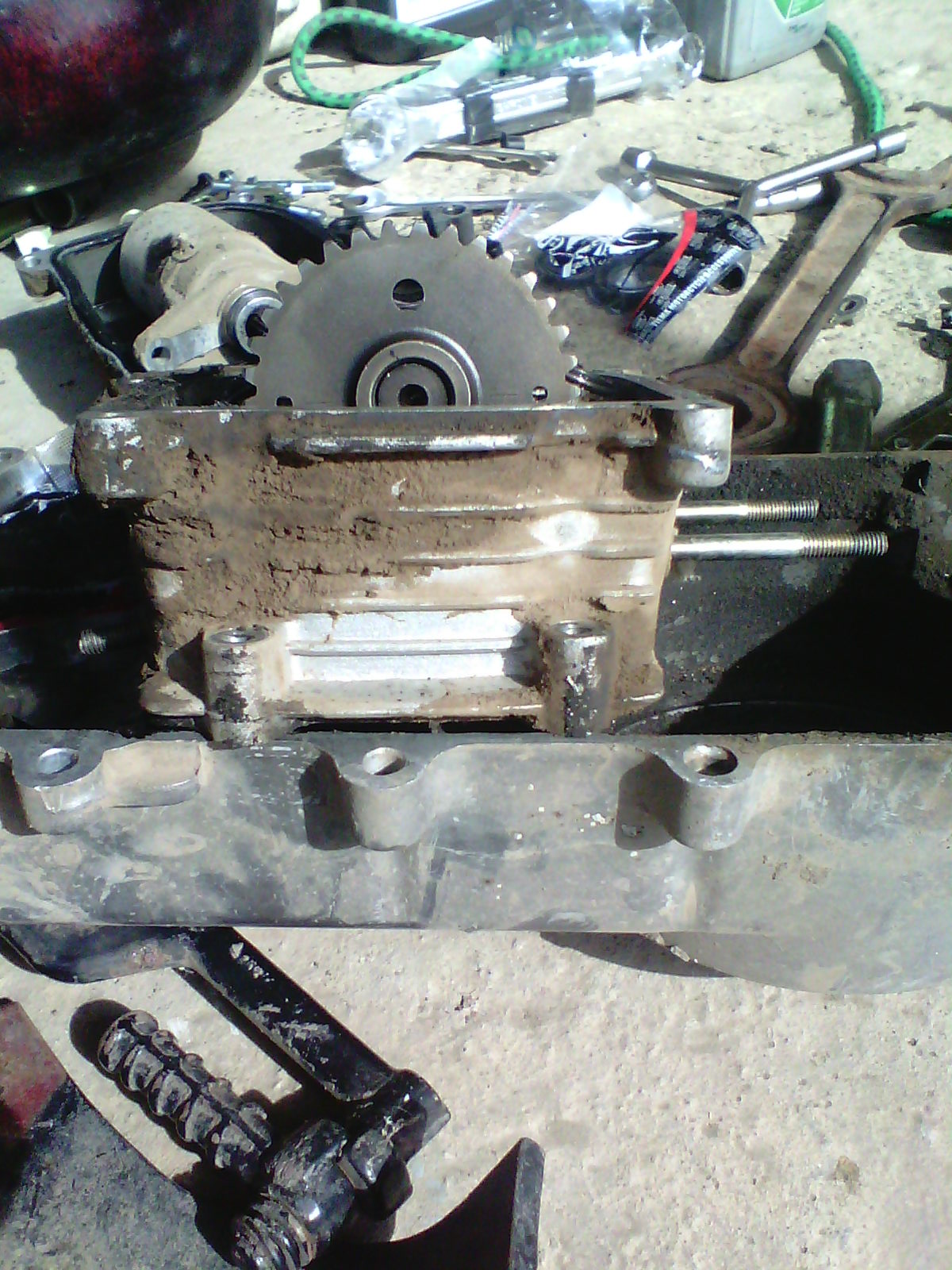

про притирку можно найти здесь на форуме в поисковике
Комментарий к файлу: так выставлял?
IMG_20130921_144251.jpg [ 377.2 KiB | Просмотров: 10027 ]

remonter, да, именно так

Проверь, при метке "т" на магните поршень находится в ВМТ. Возможно шпонку срезало и магнит провернулся на валу , правда это редко бывает. У нас один хлопчик так четыре раза клапана менял :-D

remonter, при метке Т поршень на самом верху.

можешь выложить фотки поршня при ВМТ и голову со стороны клапанов ?
