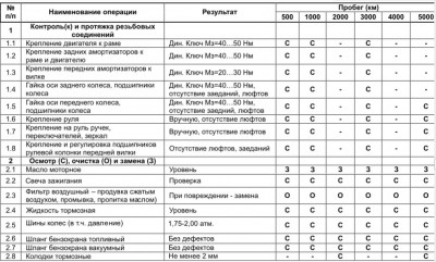

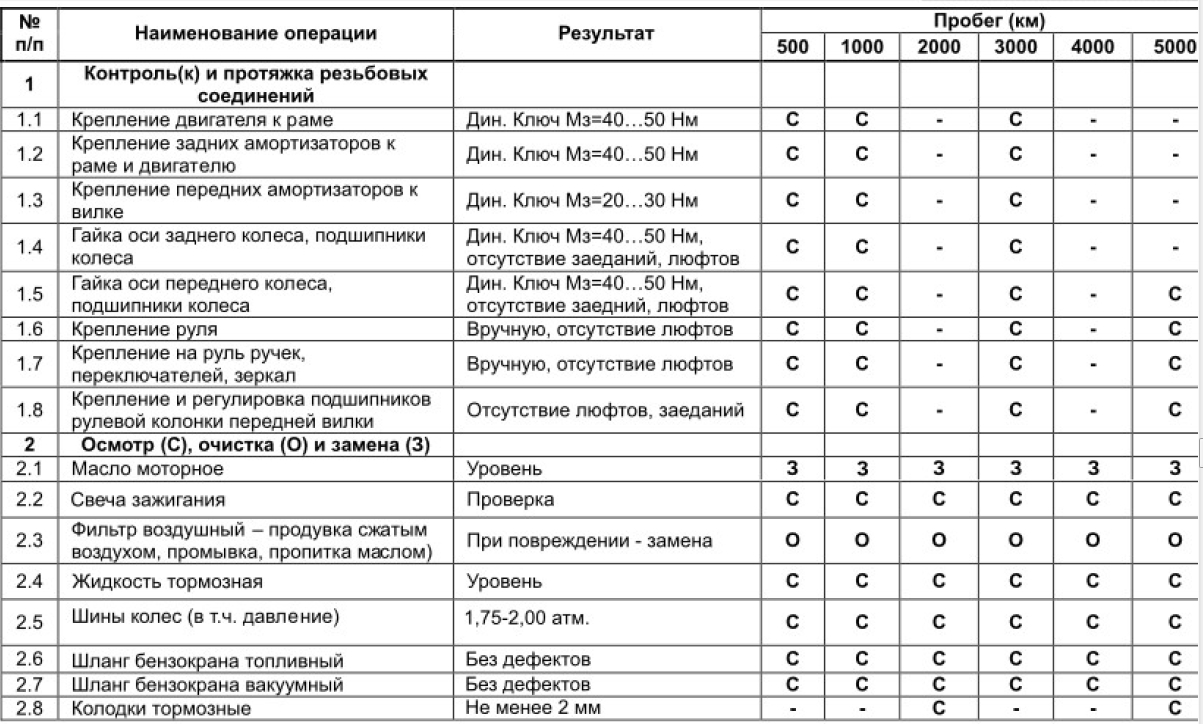

Смена масла, двигатель - 0-300.-500.-1000км. Смена масла редуктора - 500. 1000км. и через каждые 5000км. Регулировка клапанов 500км. - 1000км.
Скутеристыч писал(а):
Как добраться до цепи грм чтобы её осмотреть?
При регулировке клапанов ты увидишь эту цепь.
