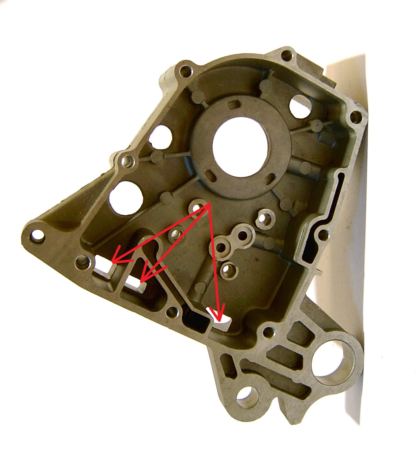

Всем привет. Хочу спросить, у меня обломало с одной стороны юбку поршня и некотрые части остались в картере двигателя и ни как их не достать,теперь надо половинить движок? *HELP*

по хорошему нужно располовинить
 Заголовок сообщения: Re: обломало юбку поршня
СообщениеДобавлено: 21 Aug 2013, 18:45
Снять часть корпуса со стороны масло насоса. и достать через 3 дырки на дне картера фрагменты.
Мотор можно со скутера не снимать.
F15_10_139QM_4.jpg [ 297.82 KiB | Просмотров: 10986 ]
