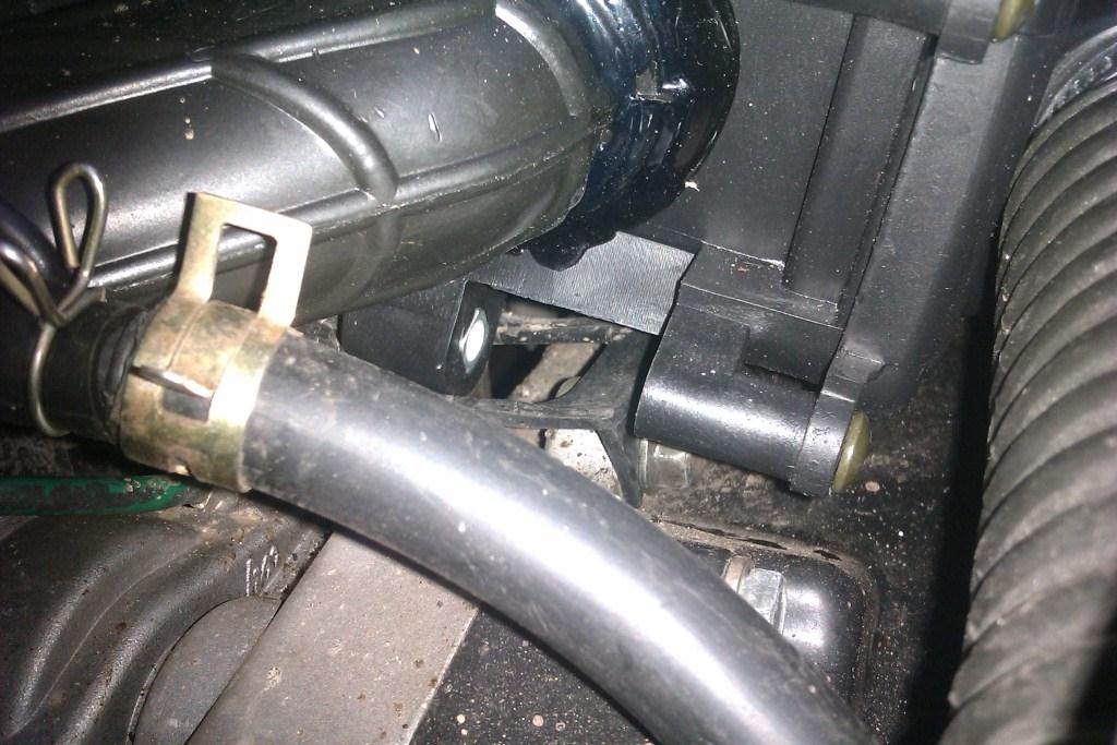

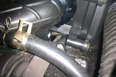

Спасибо. Сегодня крутил и так и эдак, действительно похоже, что он напрямую к ушкам двигла прикручивается
Комментарий к файлу: вид сбоку
сбоку.jpg [ 861.06 KiB | Просмотров: 8352 ]

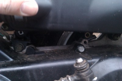

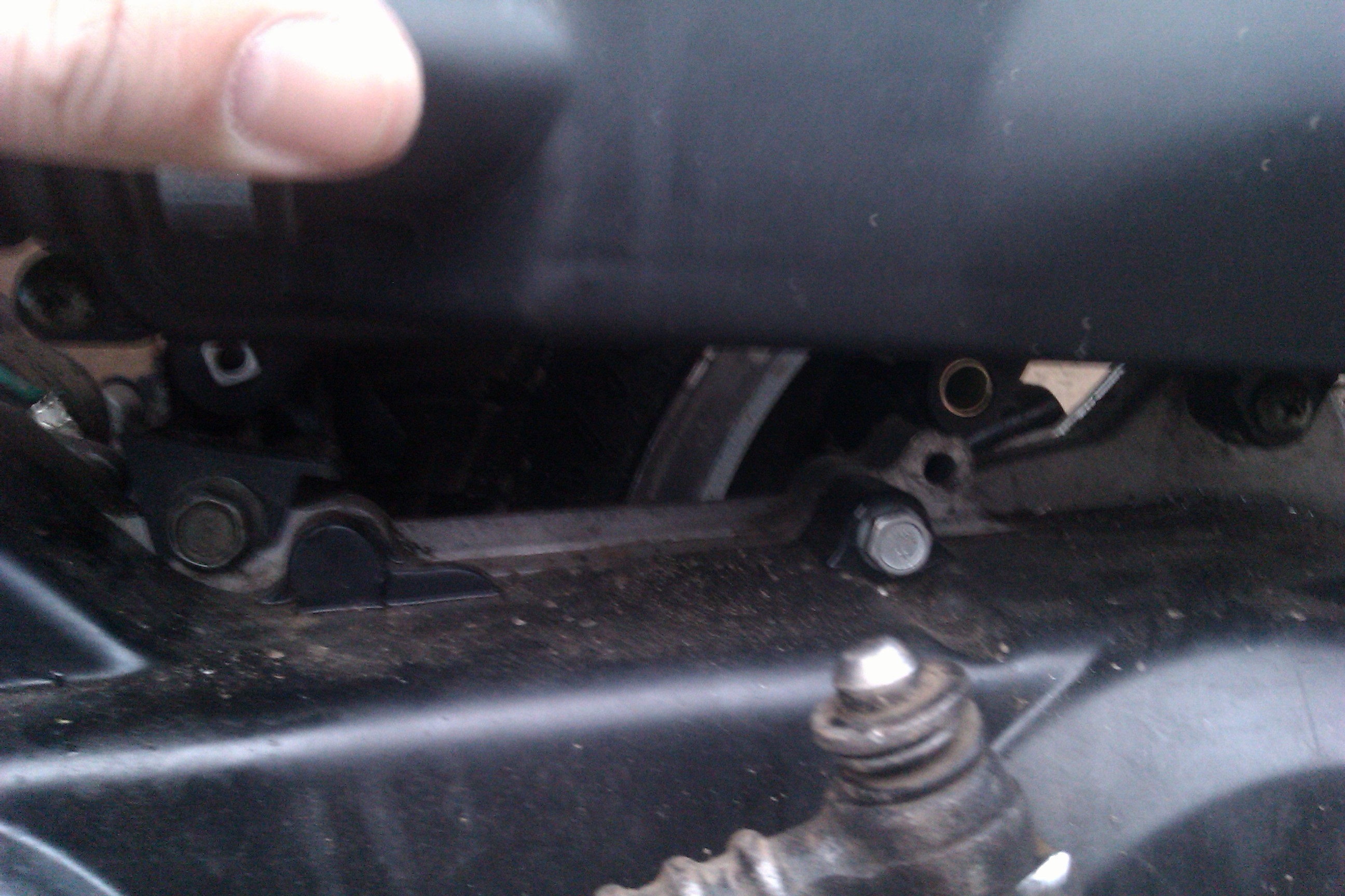

смущает только то, что передняя опора отстает довольно далеко от ушка двигла. Там никакой проставки не должно быть? Плюс в этом ухе двигателя резьба М8, получается через него надо насквозь пропустить болт М6.
передняя опора спереди.jpg [ 109.99 KiB | Просмотров: 8352 ]
