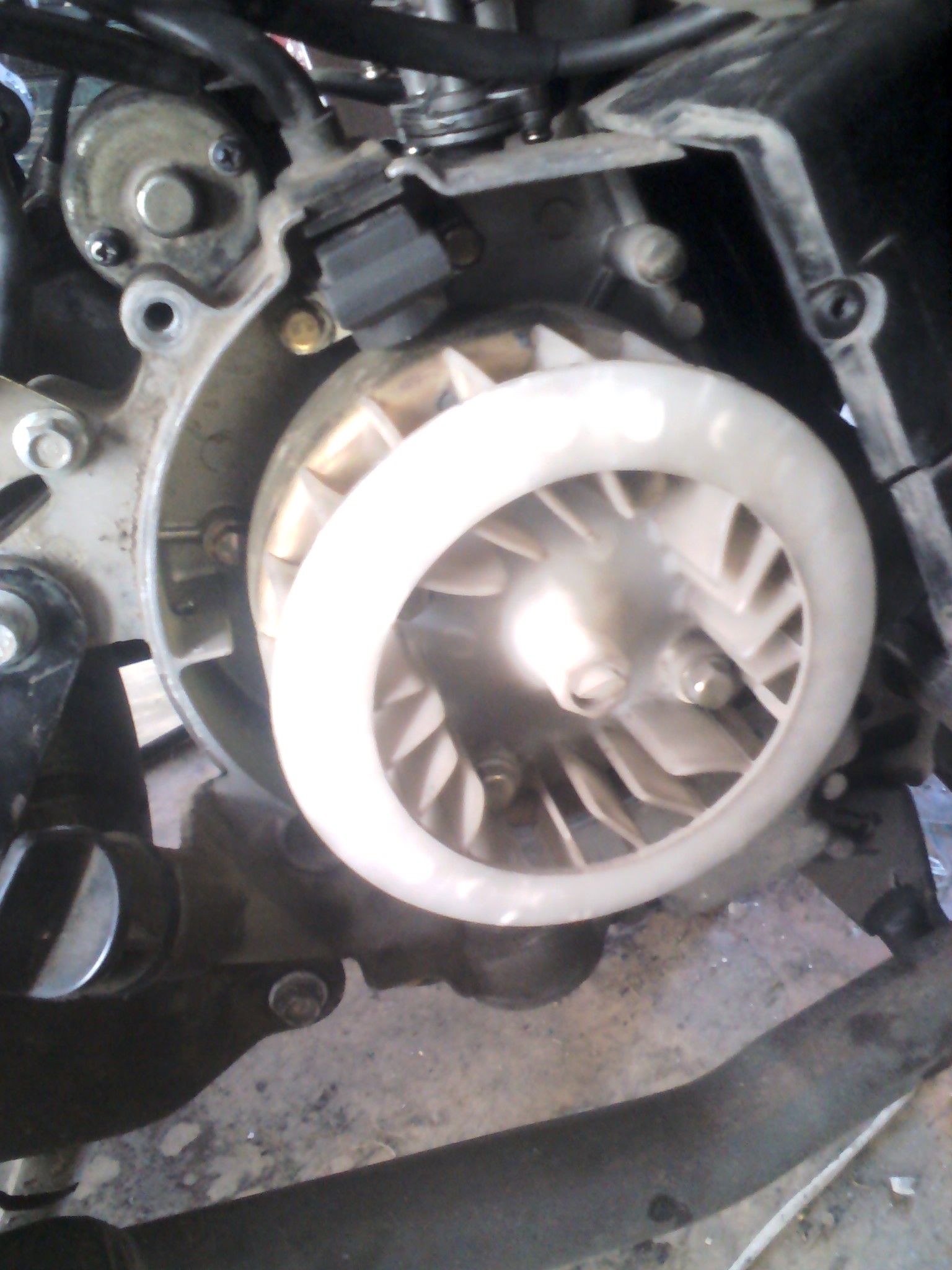

Зарегистрирован: 09 Jan 2012, 03:52
Сообщений: 20
Скутер: racer proton
IMG505.jpg [ 388.26 KiB | Просмотров: 14154 ]
вот
 Заголовок сообщения: Re: помогите с искрой
СообщениеДобавлено: 10 Май 2013, 09:51
Ситема зажигания, проверяется тестером на сопротивление.
Автор даи параметры:
Сопротивление индукционного датчика
Соротивление высоковольтной катушки
Сопротивление первичной катушки зажигания
Сопротивление вторичной катушки зажигания
Сопротивление бронепровода с коклпачком в месте
viewtopic.php?p=403633#p403633
Скорее всего пробило свечу, смотри на корону!!!
