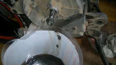

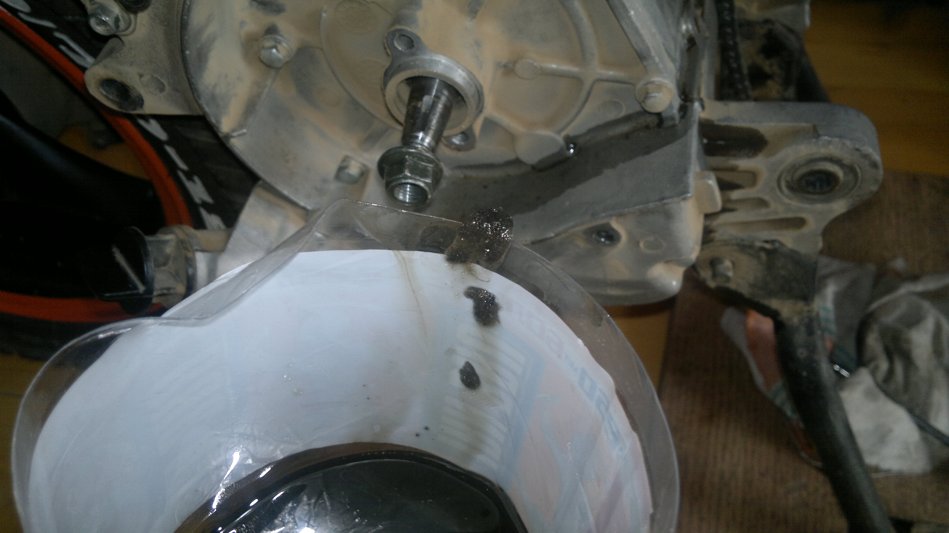

Масло Motul Scooter Power Injection 5w40 для 4-х тактника. К слову о птичках, обнаружил при сливе масла (откатал всего на нем около 40 км) странный осадок. Он представляет собой густую субстанцию с черными включениями...
