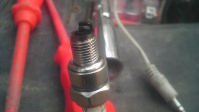

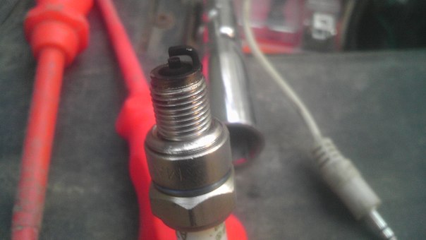

Уважаемый GRO я достаточно хорошо знаю устройства карбюратора как для двух так и для четырёх тактных двигателей.Хоть они и имеют существенные различия , взять хотя бы ускорительный насос для 4 такта. Пишу это не ради спора. Мне не понятно как винт качества находясь в одном и том же положении (2 с половиной оборота.) При закручивании и откручивании на тот же кол-во может столь пахабным образом влиять на смесь. Я по сути ничего ни менял как он был откручен на 2\5 так и остался на 2\5. Ключевое здесь! я его сначала закрутил до упора,потом открутил на работающем двигателе. После чего двигатель не набирает обороты до слива бензина с поплавковой камеры! После слива всё в порядке! Проделано несколько раз . Завтра повторю хочу убедиться , так как это выше моего понимания. Вот фото новой свечи проработавшей 20 минут в то время когда двигатель не набирал обороты .
новая свеча.jpg [ 27.27 KiB | Просмотров: 10047 ]
