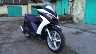

Приветствую.
Являюсь владельцем Racer Dragon 150. Пробег 3400км. ТО - вовремя. После зимовки завелся отлично, проблем не было никаких..
С открытия сезона, откатал 100км.
Вчера возникла очень не приятная ситуация.
Заведя с кнопки как и всегда, правда с небольшим добавлением газа..прогрелся.... Проехав 300м на хорошем газу, остановился на перекрестке и заглох....
Заменил свечу, продул цилиндр. Слил с карба бензин.... Крутит..., но даже намека на "схватывание" нет.
С аккумулятором все в норме, проверил, заменил предохранитель... Результата не принесло.
Решил проверить есть ли искра, после 2х часов копания и перекручивания всего что только можно.....Искры не оказалось..
Завести с кика не получилось - заклинило намертво... Менял грузы в варике, но пусковой механизм кика не трогал, и не знаю связано это или нет....
Бенз в цилиндр поступает...с этим все ок.
Что только не делал...
На данный момент поставил заряжать аккум, может подзарядившись даст искру???
И даже не знаю на что думать..То ли катушке хана, то ли стартеру....
Очень рассчитываю на вашу помощь и дельный совет!!

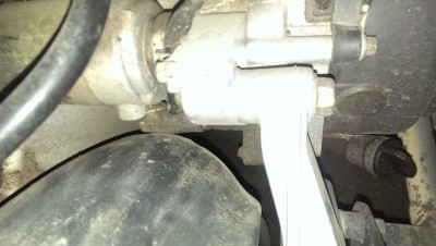

СообщениеДобавлено: 21 Apr 2014, 19:19
Фото разъема генератора, или описание, какие провода в жгуте, сколько?
 Заголовок сообщения: Re: 157qmj-h Заглох на ходу_признаки жизни отсутствуют
СообщениеДобавлено: 21 Apr 2014, 20:17
Зарегистрирован: 04 Apr 2013, 13:48
Сообщений: 14
Скутер: Racer Dragon
Статер коленвал крутит, фото скину чуть позже,как доберусь до аппарата.

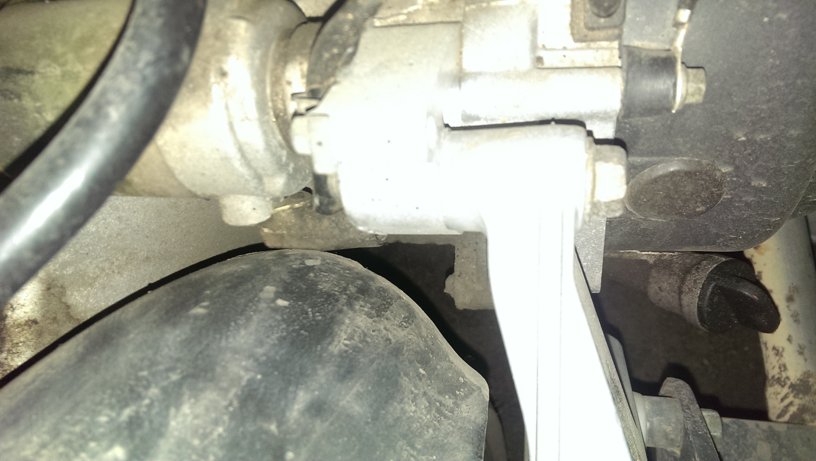

Сделал фотки
Комментарий к файлу: Провода к катушке
IMAG0159.jpg [ 929.17 KiB | Просмотров: 9570 ]
Комментарий к файлу: Как смог сделал фото разъема
IMAG0161.jpg [ 897.34 KiB | Просмотров: 9570 ]
