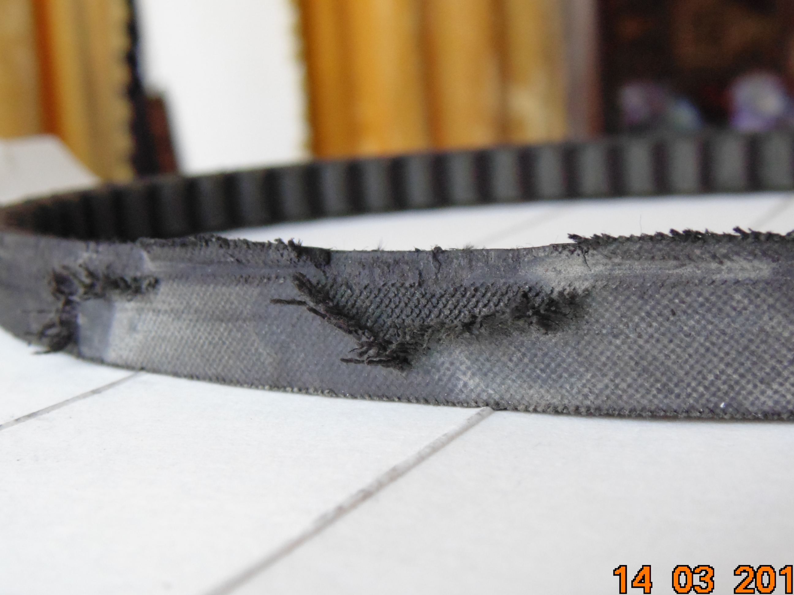

Здравствуйте,форумчане.У меня беда с ремнем.На скуторе открыл крышку вариатора и увидел такой ремень.Бороздка нацарапана на внутренней стороне т.е. с правой стороны ремня если смотреть по ходу движения.Тот участок который на фото это *лучший* кусок,остальное все разодрано в хлам.Возникает вопрос-на что налетел ремень? Там как будто бы окромя бендикса и нет больше ничего,который достаточно отдален от ремня,неужели на него???
Двигатель 139QMB,полностью стоковый,не делал ни каких переделок,и не какого тюнинга.Покупал новый.Родной ремень проходил 5000 км,поменял так,для порядка,состояние хорошее,вожу с собой в унитазе. Беда случилась с новым ремнем который поставил в замен родного,проходил чуть более 1000.Ремень правда,ни какой не фирмовый,купил какой то дешевый.
Хочу разгадать природу происхождения своей беды,чтоб больше не наступать на одни грабли,да и других предостеречь.
спасибо.

смотри о что трет на корпусе - как правило о приливы под болты крепления крышки

Экономия порой к добру не приводит. ....Уже писАл по этому поводу. Ремни с одинаковой маркировкой, но от разных производителей прокатывал по ровной поверхности. Разница в длине окружности достигала 1,5 см.
Попробуй запустить без крышки вариатора, и посмотри, за что трет.

Смотреть надо где трет.
У меня терся на макс.скорости об эти 2-а прилива/выступа вокруг бендикса ( О ).
На них четкие следы обтирки.
Хватило 10-ти минут.
Посмотри на приливы, о которых я выше писал.
О сам бендикс не может тереть. Как раз эти приливы/выступы и не дадут.

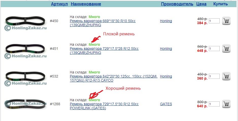

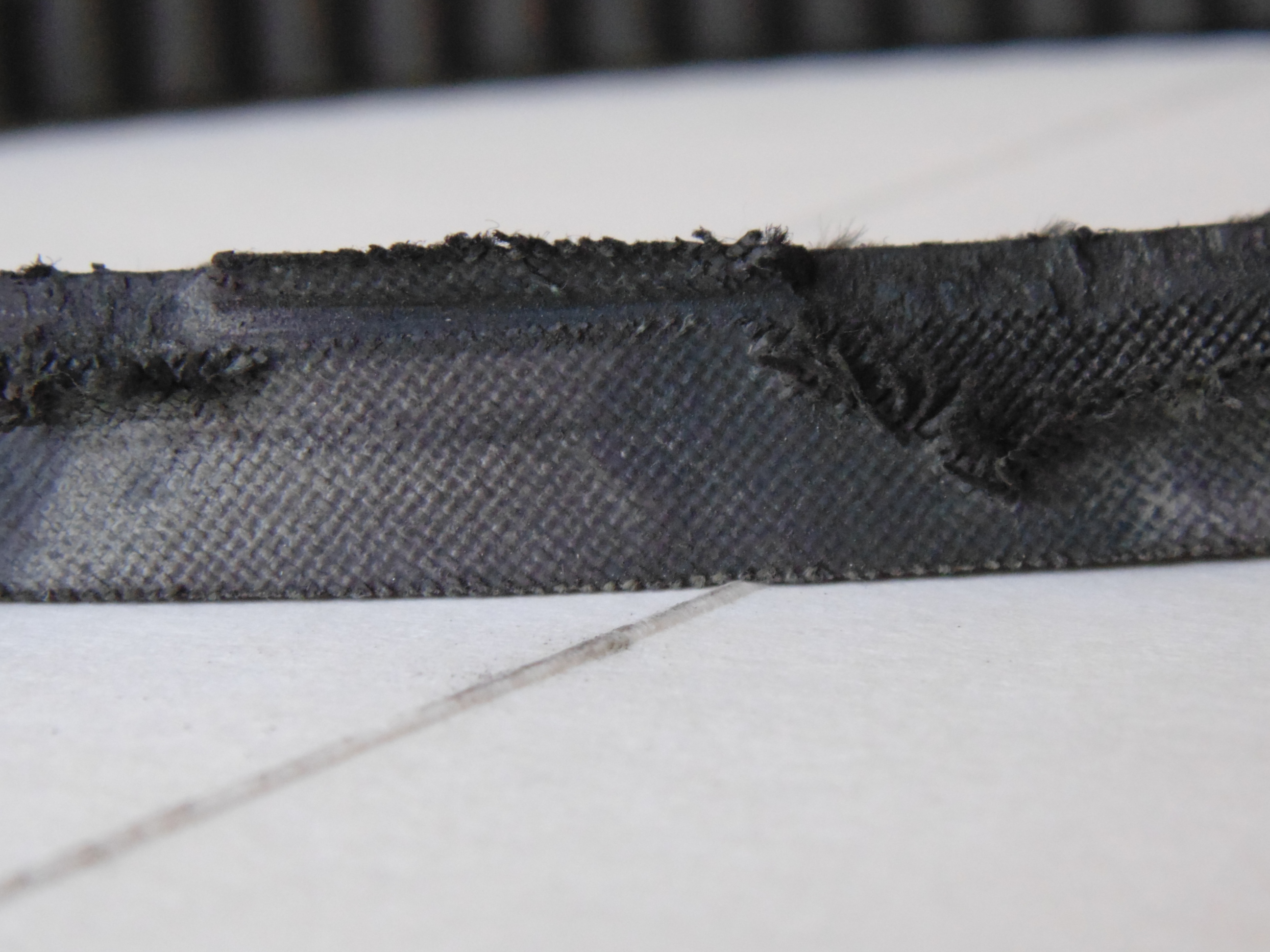

Опишу свой случай я тоже как то сэкономил на ремне
Стояла жара градусов 25 ехал я по дороге где то подъём то спуск ,я был не один и поездка моя длилась около 1:20
после очередного подъёма в горку у меня порвало ремень и перевернуло грузы от ремня практически ничего не осталось
В итоге сэкономя 300 рублей я попал на 1500 р чтобы мопед до дома довезти на газели и + новый (уже хороший)ремень
А Raduga634 просто успел вовремя разобрать и увидеть свою проблему
А я поставил новый хороший ремень и горя не знаю ничего нигде не трёт всё ок
