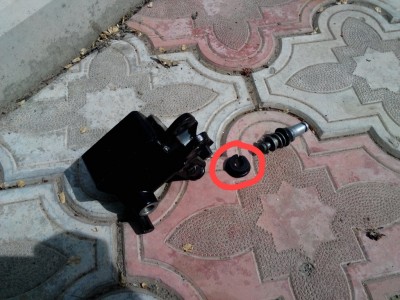

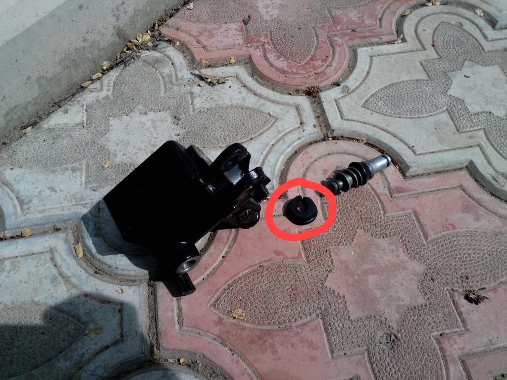

Всем день добрый! Имеется Омакс МТ50-QT2, Вобщем пропали задние тормоза, разобрал цилиндр, а там резинка порвалась. Позвонил в магазин, сказали только полностью покупать от руля до суппорта. 1000р. А Манжету что нельзя с чего другого найти? диаметр 20мм
CYMERA_20140429_120045.jpg [ 600.99 KiB | Просмотров: 8123 ]

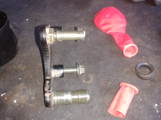

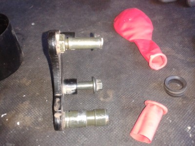

похожая ситуация у меня была
2014-04-26 13.58.51.jpg [ 151.15 KiB | Просмотров: 8127 ]

zinchik
ГТЦ можно и отдельно купить, если речь о нём.
А так поршни в суппорте вроде поболее 20 мм будут.

Вставил фотку. именно 20мм, я мерял, это по наружнему
фото кинул. Шарик не натянуть)))

zinchik
Суппорт двух поршневой?

Я не разбираюсь в них, все как на фото, только пружины не хватает на фото

zinchik
zinchik
Ищи ремкомплет.
А диаметр манжеты, порядка 14 мм
