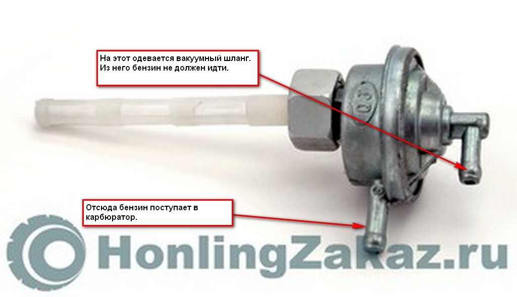

Бензин течет постоянно.Корбюраторный его сдержиывает ,но хрен знает до какой поры.Скидываю вакумную трубку с карбюратора(и подачи естественно тоже) течет ,бензин как и с подачей вакума.А вот если в него (вакумный) дунуть ртом в обратку,течь перестает (ну пока давление во рту есть).
Я так понимаю крану кирдык?Что посоветуете?

Подумай сам, по твоему описанию, какой может быть ремонт, деталь априори, не разборная, даже если развальцуешь, сможешь собрать назад?, сплав повторную операцию, сделать не позволит.
Альтернатива - электроклапан, темы есть на форуме.

Однозначно кирдык. Ремонту не подлежит. Совет один, купить и поставить исправный.
Можно поставить простой кран, как раньше стояли на советских мопедах и мото. Можно оставить все как есть, но это нежелательно.

ОООчень не хочу окно в унитазе делать!!!!Что посоветуете?
Можете фоты кинуть,как это чудо снять и проанализировать?Купить новый можно ,конечто,с полной отсутствия гарантии ,что он рабочий (живу в ЕС)

Ну ,предположим ,что мне удасться натянуть бензопроводный шланг на краник от Явы( Ижевси-восходны-минские)посто в линейку по размеру не подподают-во можее еще Гауя подойдет?!!!
Или просто подскажите ,что подходит по размеру нашего бензошланга по установке сторонеего краника (БЕЗ ПОРЧИ унитаза и пластика)???
Иными словами -требуется установить бензокран-НЕ трогая родного(удитый-всегда течет) без разрушения пластика и откровенного колхоза?
Живу в Латвии.

Ставь бензиновый электроклапан для ГБО.

У меня была подобная проблема. Замена на новый помогла не на долго. Пустил бензин напрямую.
У меня он имеет такой вид, и прикручивается прямо к баку.

Я советую просто заменить. Цена вопроса 5-10 евро, или на разборке поищи. Зачем придумывать сложности?
