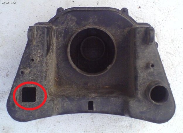

на корпусе воздушного фильтра присутствует такое квадратное отверстие выделенное красным кружком Так-вот оно должно быть закрытом или нет просто не понятно

У меня оно открыто.
А вот то по центру закрыто.
Когда вздумал открыть окно по центру, начался пережор.

В смысле начался пережор?Вообще это отверстие у меня было закрыто и мне было трудно настроить топливно воздушную смесь почти постоянно была богатая смесь я думаю может это из за того что было закрыто это отверстие ведь через его тоже поступает воздухан в карбюратор как думаешь?

Ну вот когда я открыл среднее отверстие, карб начал беспощадно лить и максималка упала до 80 км/ч.

У меня такой же стоит и тоже дырки. Я где-то нашел, что это "регулировочные" дыры. Тип корпуса - один, а видов скутеров - океан. Вот каждый производитель и "регулирует". Закрыл всё нафиг и отрегулировал, как смог.
