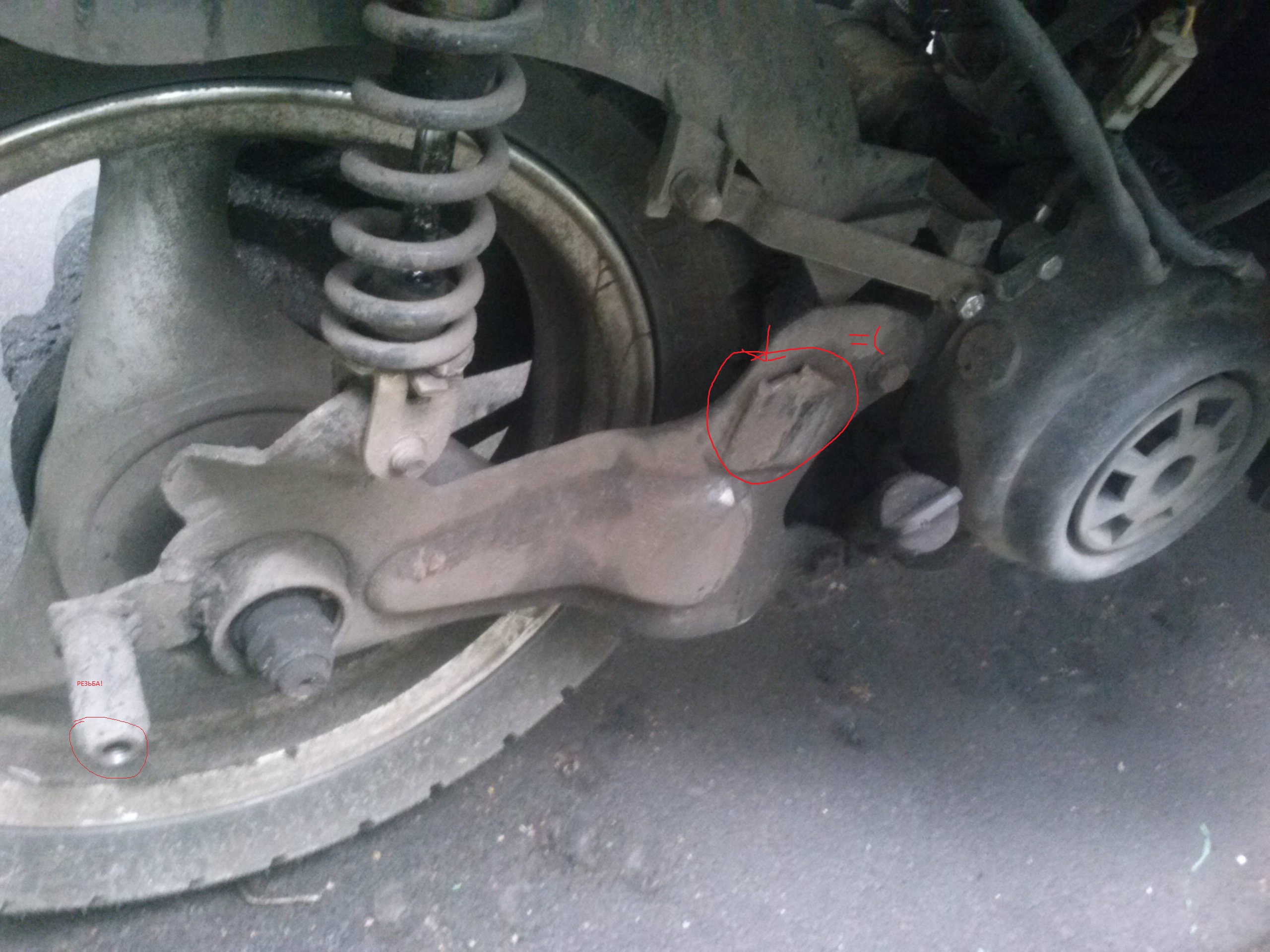

Всем привет) Катаюсь я на 90сс Racer. Проблема заключается в том, что после одной неудачное поездки отвалились крепления глушителя и сорвалась резьба для болта крепления (см фото). Люди Help! Что можно с этим сделать кроме сварки!, там например есть ли в продаже эти кронштейны или как их назвать?

Только варить.

Если сталь, то варить. Желательно по месту.

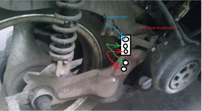

спили напильником всё что осталось ,просверли в подрамнике отверстие и прикрути металлическую пластину

lelik777 писал(а):
спили напильником
Неделю пилить будет. Лучше пусть ищет чела с болгаркой.

Сообщений: 285
Стаж: По Москве 8 лет
наверное он бы не писал если бы у него сварка болгарка и.т.д. было
по этому я и пишу
раз вы говорите только варить
альтернотивный способ решения проблемы существует :-D
винтовое соединение ещё никто не отменял :008
 Заголовок сообщения: Re: Отвалился глушитель, сломалось крепление
СообщениеДобавлено: 03 Sep 2014, 21:31
lelik777
Действительно, лучше ослабить подрамник, чем найти кого-то со сваркой и прямыми руками.
