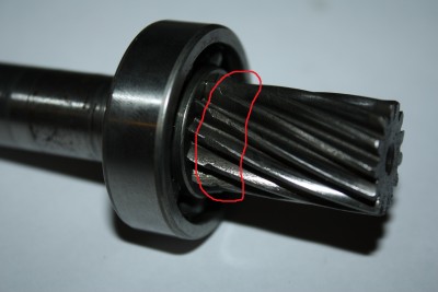

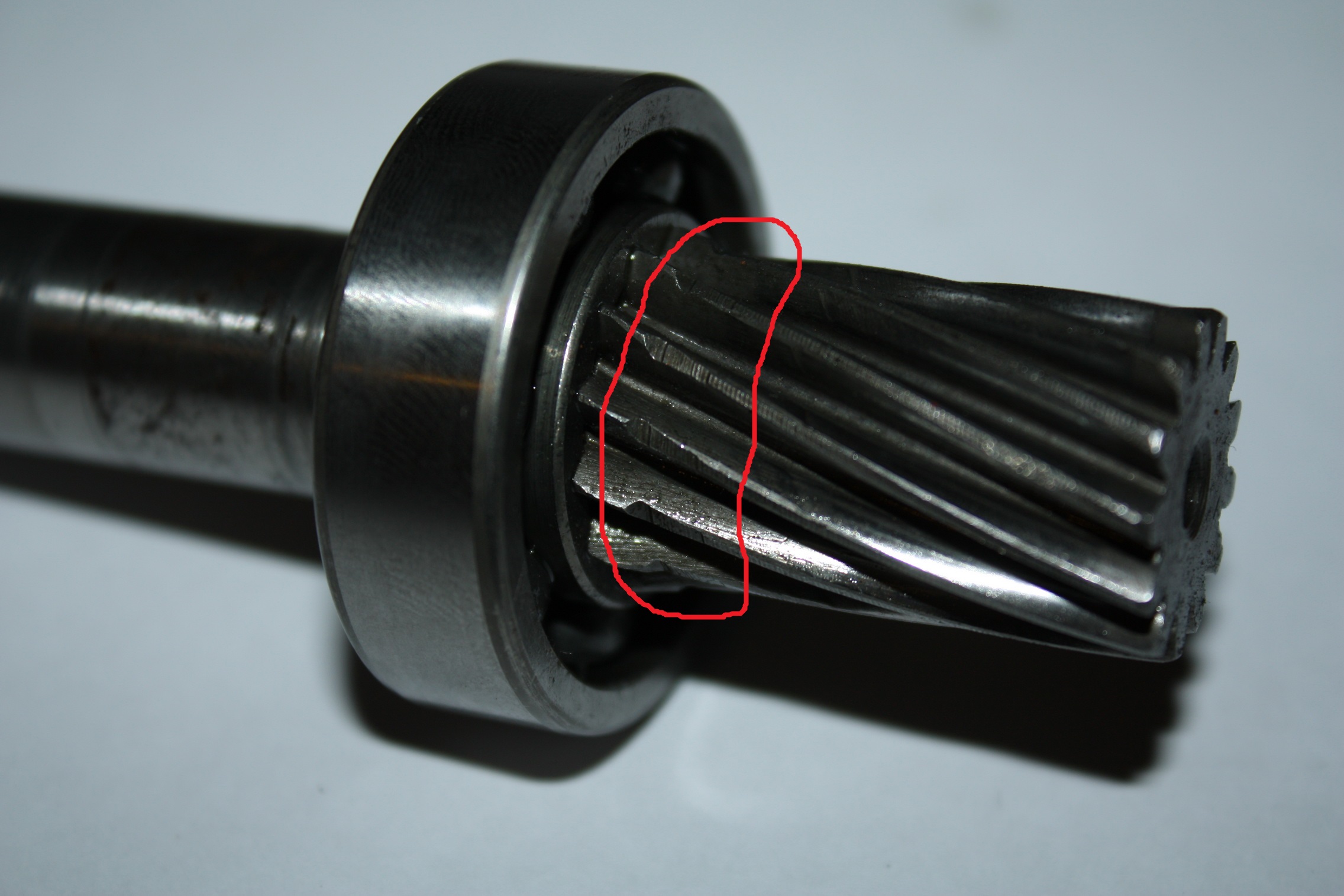

Выработка вала или заводской брак?
IMG_23401.jpg [ 485.97 KiB | Просмотров: 11522 ]

Заводской брак, следы резца даже видны.

На первое время сойдет или поменять????

менять нет никакого смысла ,во первых потому что это не рабочая область вала (рабочая область ближе к краю находится) ,а во вторых практически все шестерни такие

По фотке в первом посте, не брак, так у меня, это типа зубья шестерни повыше, как бы упор для подшипника.

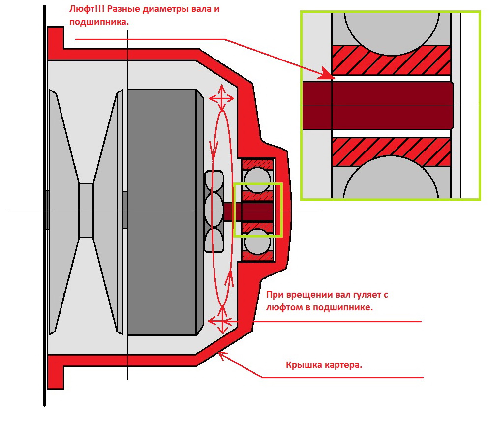

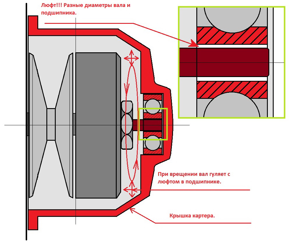

Еще есть предположение из за чего происходит шорох и дребезг на больших оборотах. Первичный вал со стороны сцепления с точился и не соответствует внутреннему диаметру подшипника который стоит в крышке. При вращении вала нет центровки и он бъет в разные стороны. Чертежик прилагается.
Безымянный 1.jpg [ 148.88 KiB | Просмотров: 11417 ]
