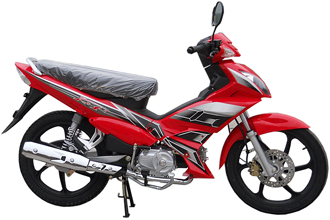

Никак не пойму, мопед RACER Indigo CM110, сцепление автоматическое (центробежное) , передачи вручную. Сказали переключать при сбросе газа. Врубаю 1, разгоняюсь, сбрасываю газ, рывок назад т. е. он начинает тормозить двигателем, врубаю 2 передачу, даю газ, он резко дернется вперед и дальше начинает ехать плавно! И так с каждым переключением! Оно так и должно быть? Может я неправильно переключаю? Объясните кто имел дело с такими аппаратами. Буду благодарен!

Газ не бросать, а сбрасывать, только для уменьшения тяги двигателя.
До торможения двигателем лучше не доводить.

Переключать надо сразу как прикрыл газ, не дожидаясь торможения. Прикрыватьможно/нужно не полностью. Моя Кимка вообще отказывается размыкать сцепление, если затянуть хоть секунду после сброса газа. Открывать газ снова тоже лучше без лишних раздумий.

Если дергается при сбросе и добавлении газа- надо отрегулировать сцепление, справа под крышечкой ослабить гайку (на работающем моторе, на нейтрали); продолжая держать её ключом, плоской отверткой закручивать в неё винт до тех пор, пока не начнет крутиться слегка туже- поймать эту грань (крутя винт понемногу туда-сюда), и затянуть гайку
