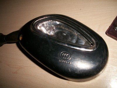

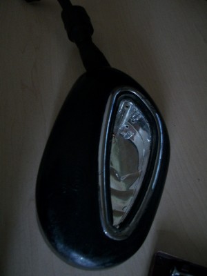

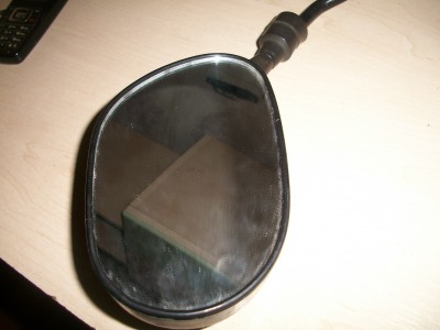

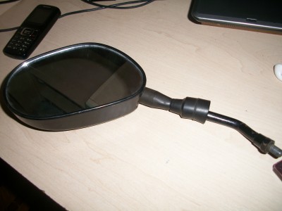

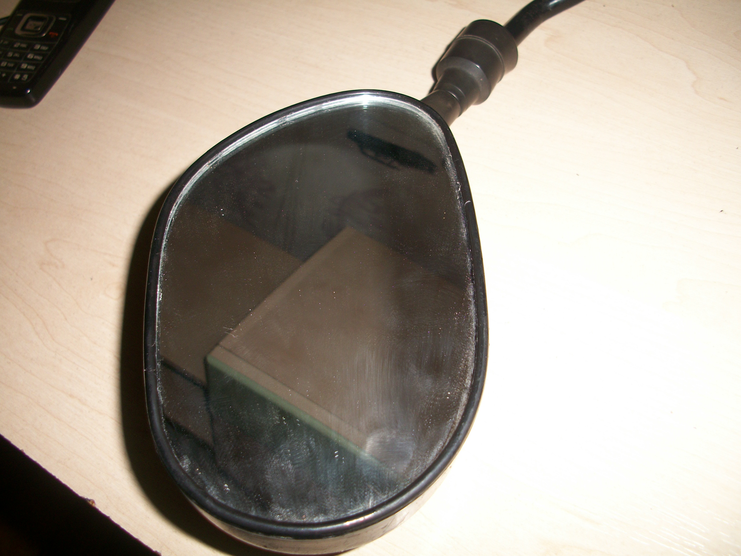

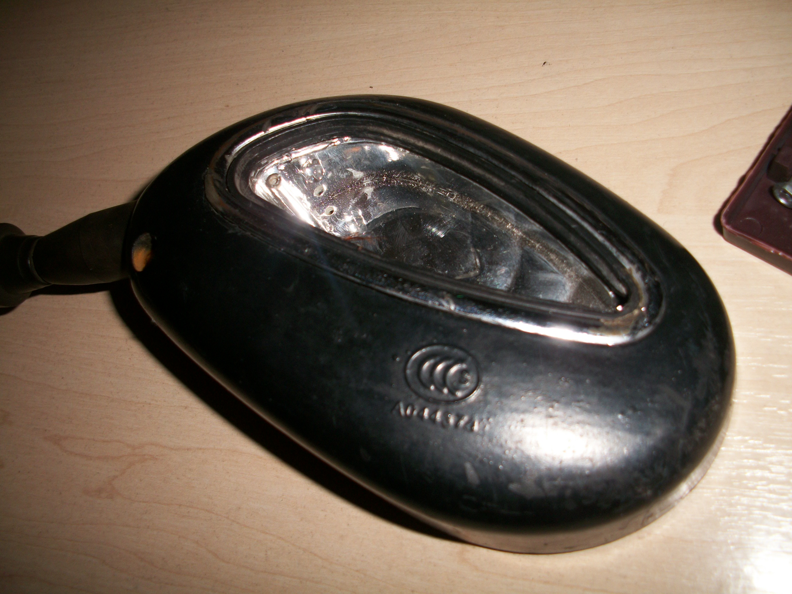

Подскажите как разобрать зеркало
101_2464.JPG [ 1.19 MiB | Просмотров: 10977 ]
101_2463.JPG [ 1.05 MiB | Просмотров: 10977 ]
101_2461.JPG [ 1.15 MiB | Просмотров: 10977 ]
101_2460.JPG [ 862.77 KiB | Просмотров: 10977 ]
 Заголовок сообщения: Re: разборка зеркала
СообщениеДобавлено: 28 Jan 2015, 15:31
Сообщений: 3175
В кастрюлю с кипятком закидываешь и разбортировать...можно помогать плоской отверткой... вытащить зеркало...работать на горячую в перчатках или еще способ нагреть промфеном....
а зеркало не треснет от гарячей воды?

ну нагрей его предварительно горячей водой из под крана...тогда точно не треснет...

Штурман писал(а):
В кастрюлю с кипятком закидываешь и разбортировать, лучше присоской вытащить зеркало...работать на горячую в перчатках.
в кастрюлю клал ещё холодную, потом нагревал...
феном не очень, можно повредить пластик...

в холодную просто так нельзя от дна может сплавиться....лучше сразу в горячую...
предварительно подержав над паром...тогда может и вода не понадобится...

От дна сплавится, а от фена нет? Короче туда не ходи снеК башка попадёт
