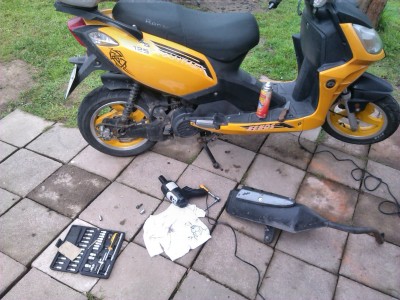

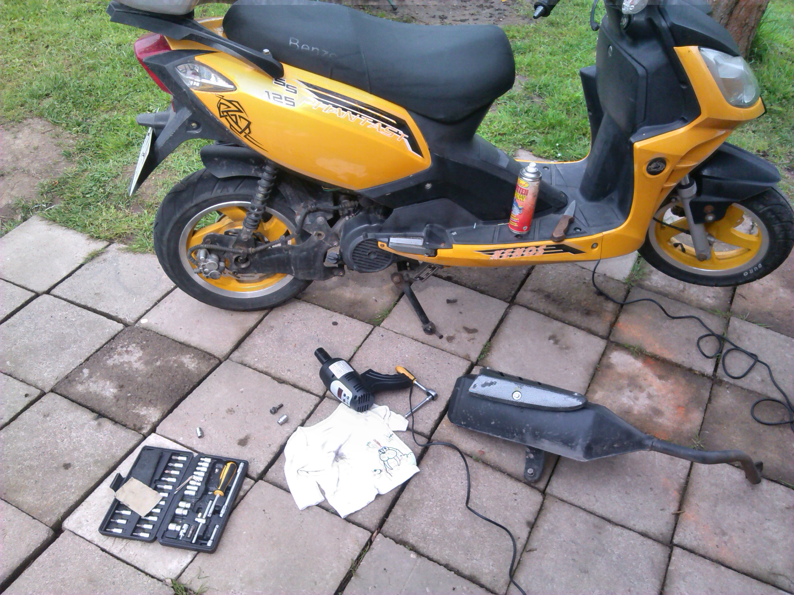

Прикатил дрын на дачу, чтобы пластик немного подклеить и при беглом осмотре выяснилось, что заднее колесо шатается! В поворотах тоже не нравилось, как себя скут ведёт. Ну думаю, что раскрутилось и попробовал голлвкой с трешёткой подтянуть, но увы тщетно. Сидел репу чесал и были мысли о том, что валы в редукторе то не родные и возможно картер на несколько милиметров отличается, ну или ещё там чего. решил попробовать ударником и о чудо! Люфт пропал! Даже не згаю на сколько кайка подтянулась, но подтянулась точно.
