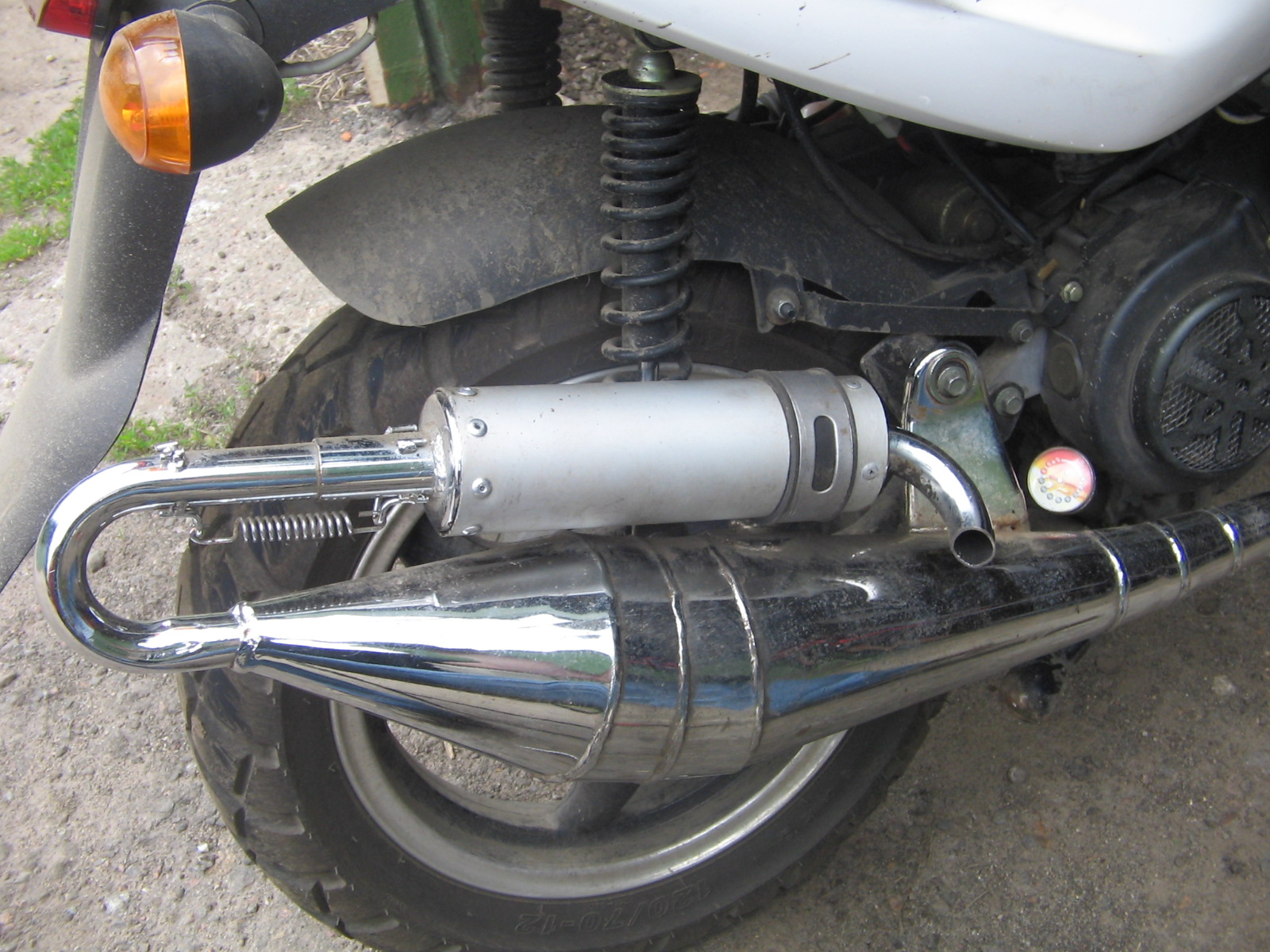

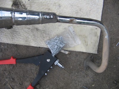

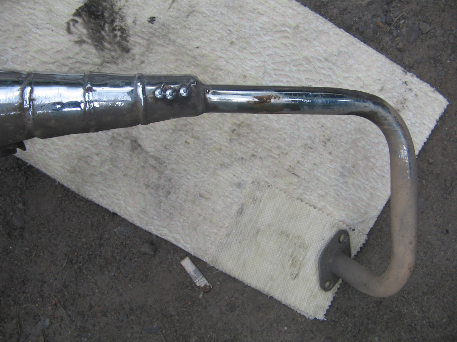

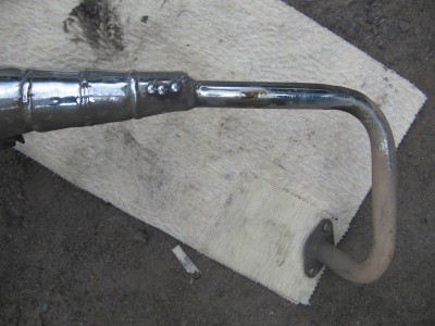

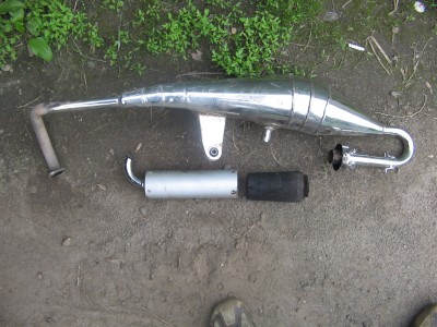

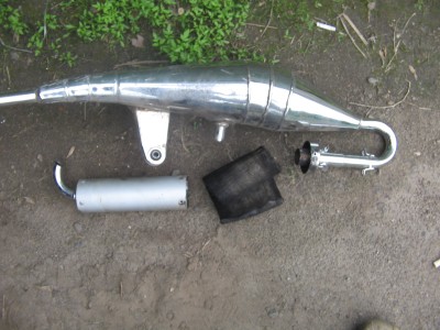

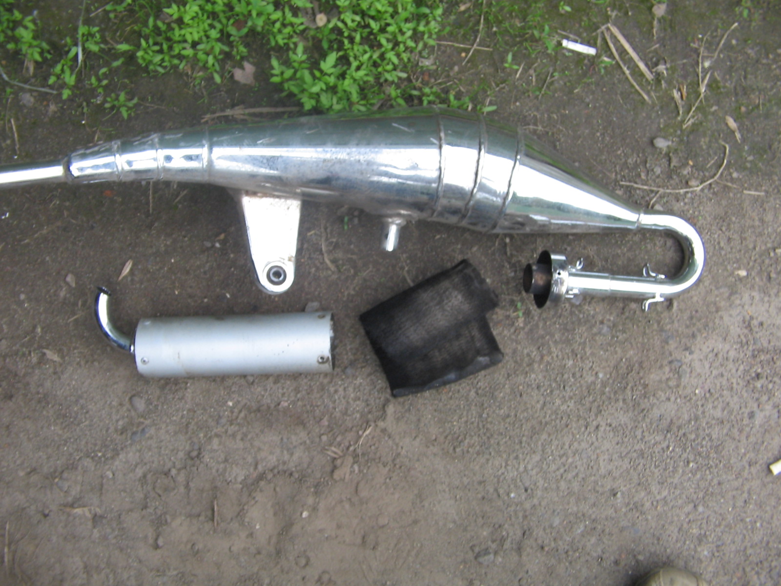

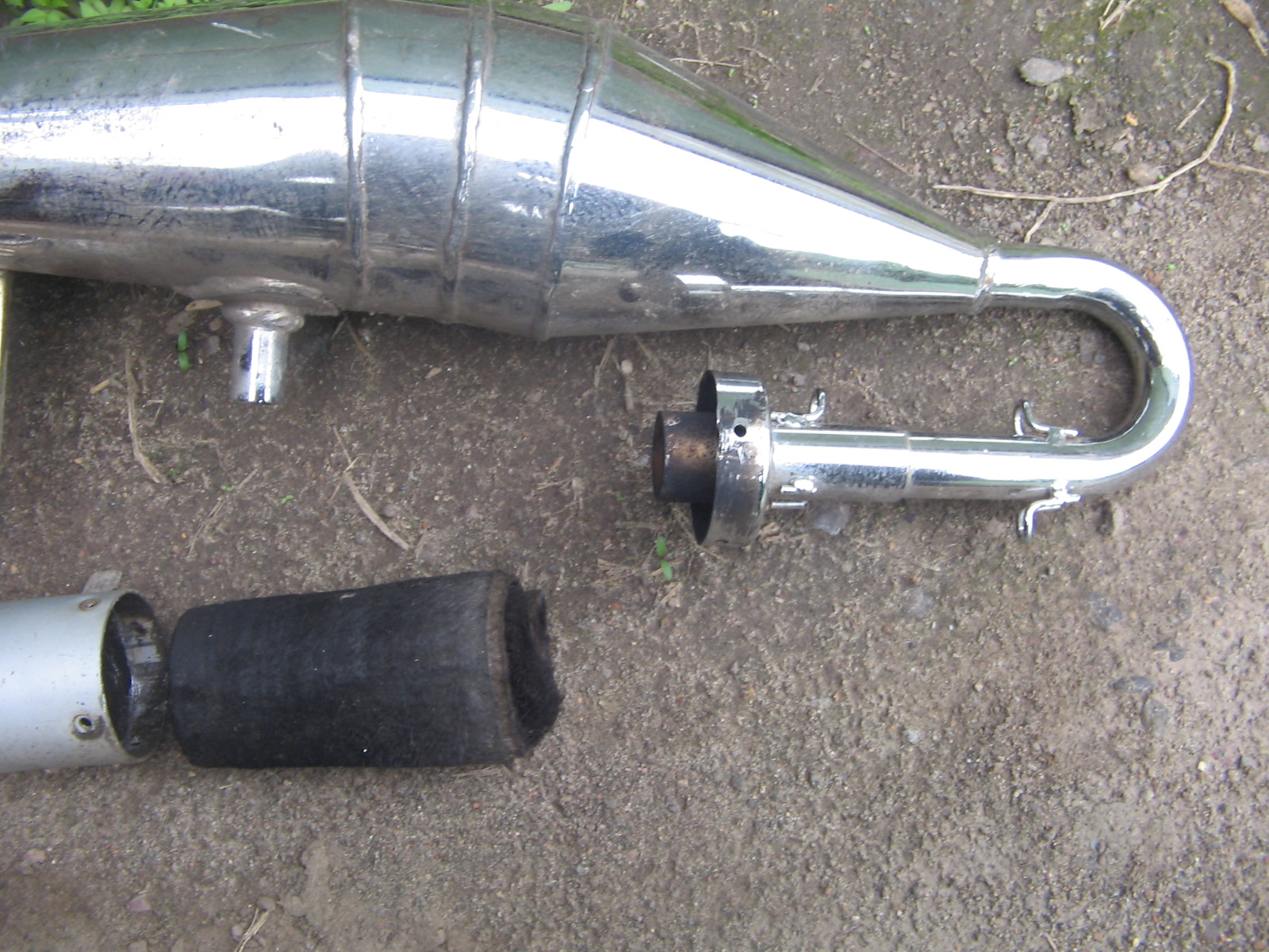

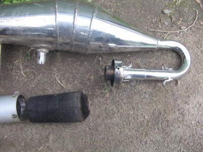

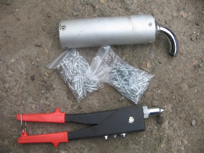

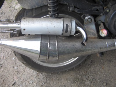

у мня тоже звинело но это клёпка была
а глушаки правдо ватой какойто набивают )))

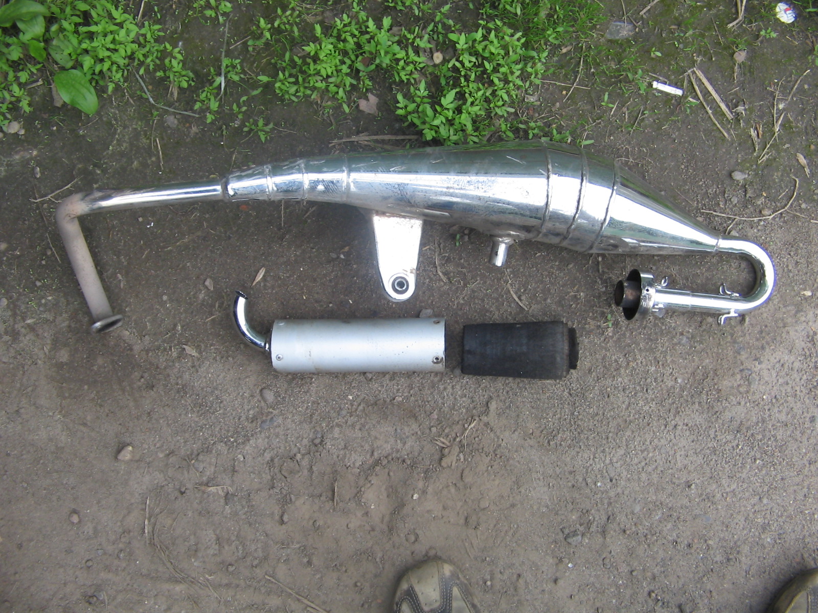

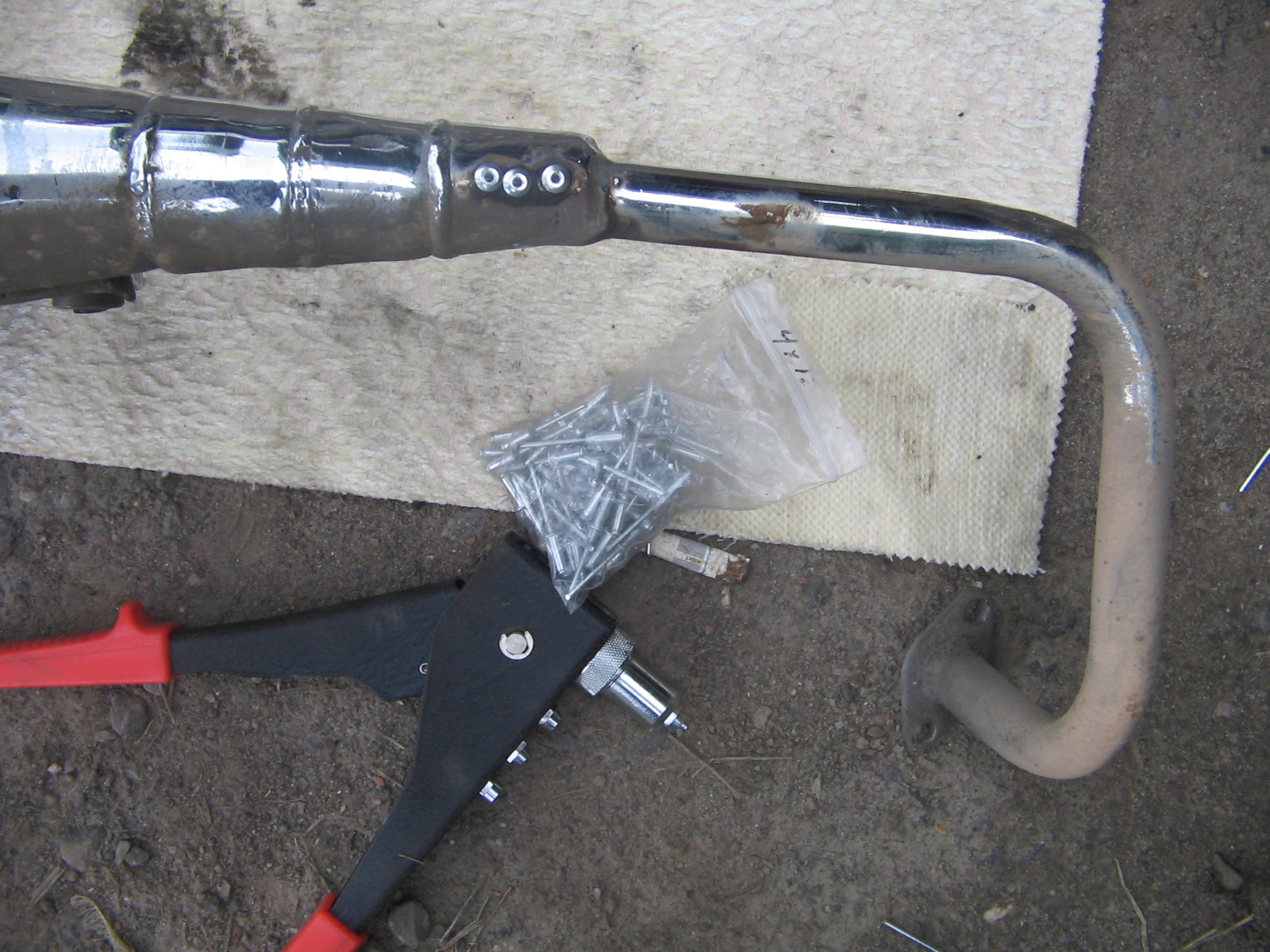

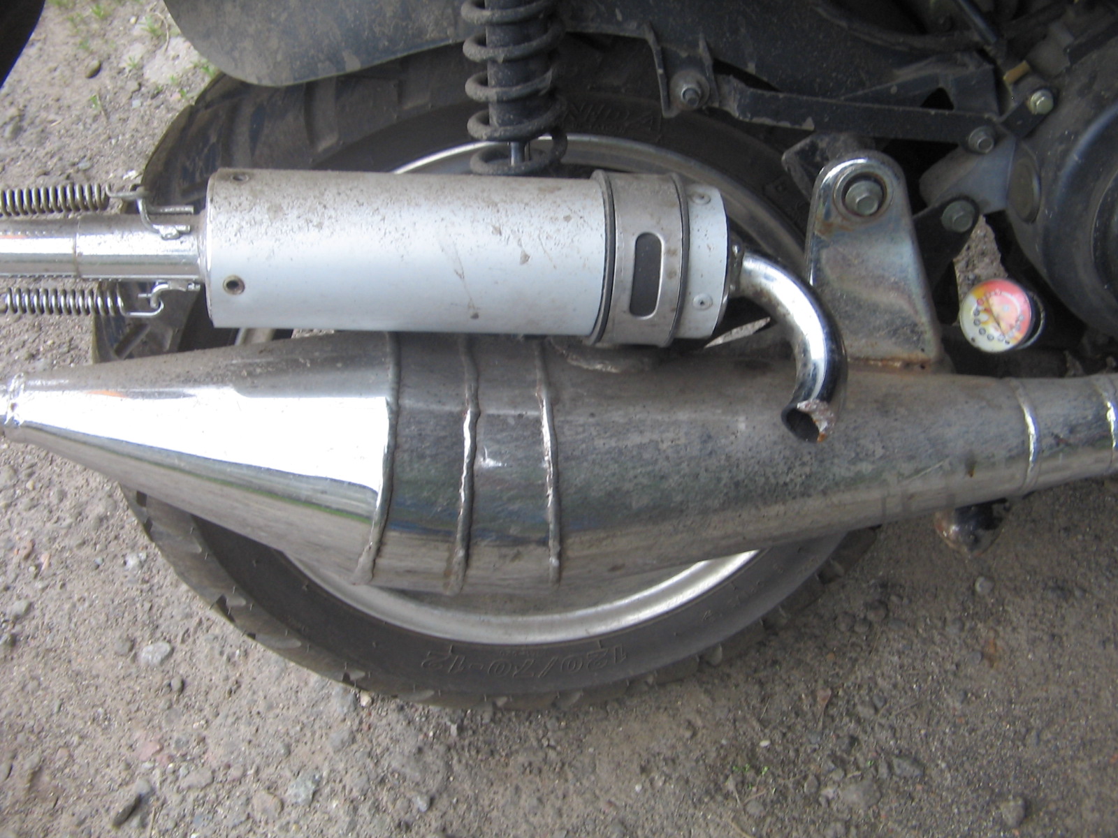

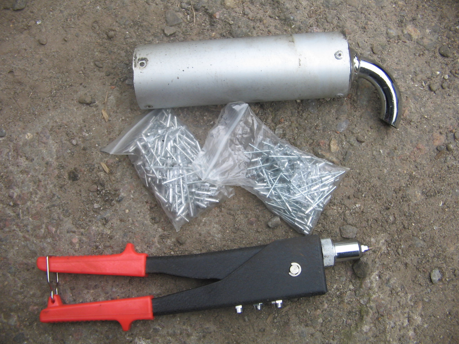

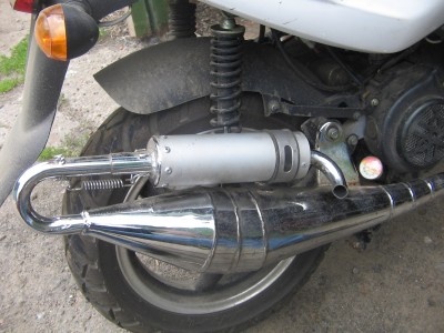

помойму в глушаке *банка * тоже клёпок дофига
или чё другое ....
фото давай
у мя флээйта

думаю клепка при том как трясешь бы звенела,а я тряс его когда снимал,ничего не звенит,вот на заведеном гремит в нем чето и если по боку стучать рукой внутри гремит.завтра фоткну выложу какой у меня
п.с. ток щас рассмотрел и понял у меня ж клепок то нет на нем
