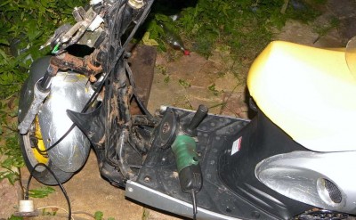

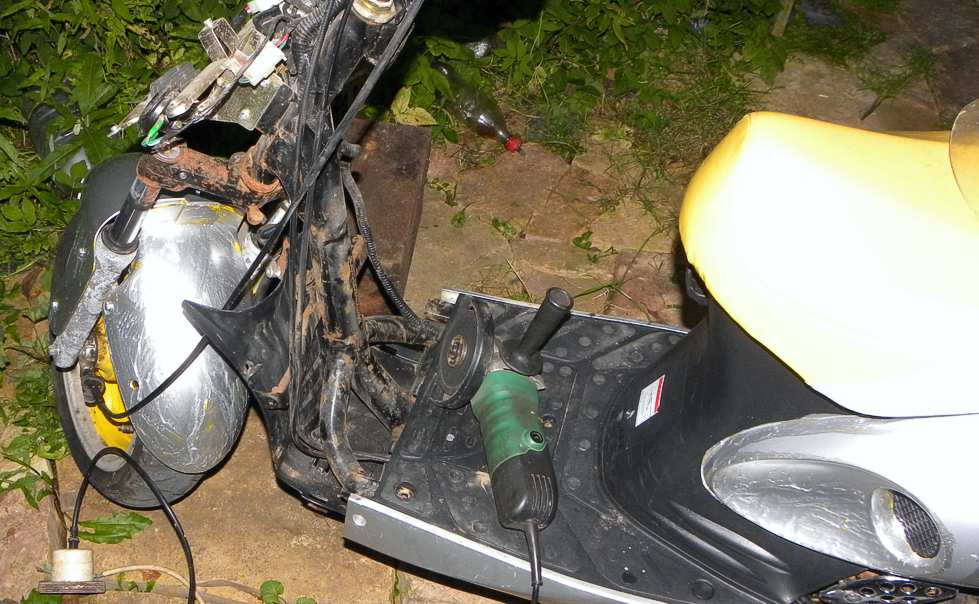

СообщениеДобавлено: 30 Mar 2015, 06:29
Kote писал(а):
б\у практически все согнуты и именно впереди.
Там всё прекрасно режется и сваривается, никаких проблем.

Dj@gger писал(а):
Несомненно. Но если траверза выгнута винтом, а рама согнута, и похоже не в одном месте... Правка это конечно хорошо, но не факт что она не лопнет и не выгнется опять на очередной кочке + непонятно как восстанавливать геометрию - контрольных точек-то нет. В общем заказал новую, приедет - напишу что и как.
