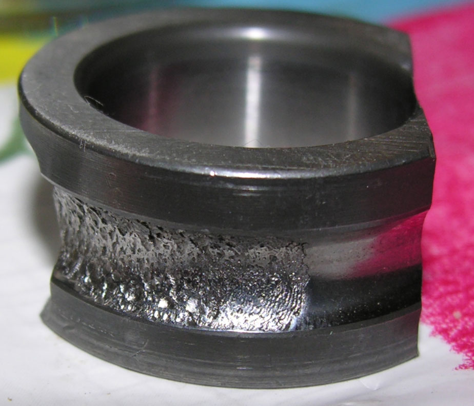

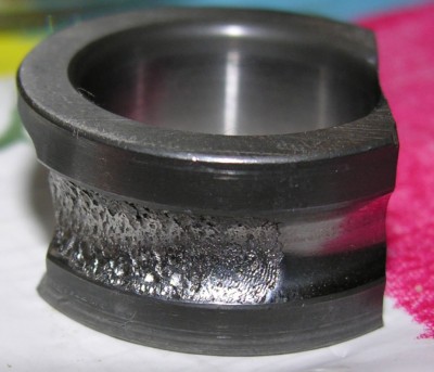

Поменял подшипник со стороны вариатора на ГПЗшный. Другого на тот момент под рукой не было. Скутер нужен был срочно в рабочем состоянии. Рев пропал, нареканий нет. Посмотрим сколько на нем пробегает.
На том, что стоял (TPI) в итоге развалился сеператор. На внутренней обойме как раз в месте когда коленвал получает нагрузку при сгорании смеси в цилиндре, образовались ужасающие раковины.
Съемников при снятии не применял. Шестерня легко слезла после аккуратных постукиваний с зубилом. Подшипник расколол под прессом, затем сточил остатки болгаркой (расслабил) и так же легко сбил с зубилом. Делали все в две пары рук, при ударах в тиски не зажимали, держали в руках.
ЗЫ: Вот такая наука: очень хороший на первый взгляд подшипник оказывается имел раковины, которые стало хорошо заметно только когда развалился сепаратор. Мне опыт на будущее. Из-за этого двигло и ревело
