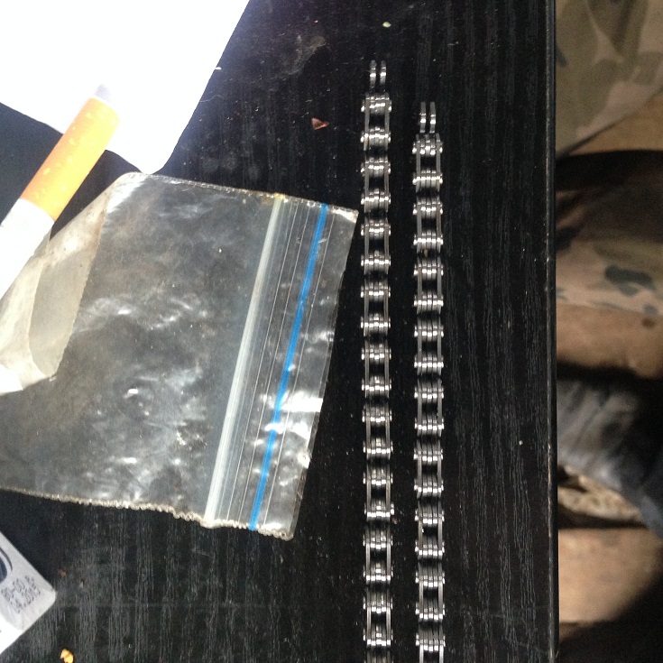

Всем привет!
Уже вторую неделю борюсь с такой проблемой.
Дело вот в чем. Имеется мой многострадальный мотор. 157-ой на 10-ом колесе.
Сразу надо сказать, что приемная труба глушителя диаметром меньше канала, а имеено сварена из разных глушителей, так что мотор скорее всего работает с подпором, особенно на ВО.
Стояла 57-ая поршневая с А9-ым валом.
Первое время ломало внутреннюю пружину на впуске.
"Вылечил" подпилом одного витка.После этого проехал около 1К км.
Прокатился где-то километров 5 на полном газу - 8,5 об/мин 75-85 км/ч. - зацокотал мотор.
Разборка выявила завальцованый конец выпускного клапана.
Хотя мотор тянул, не глох, просто звенел.
Поменял клапан, собрал, но плохо затянул болт регулировки зазора. Он выкрутился и движок заглох. От заправки пёр на себе 3 км.
Скинул голову, погнутые клапана заменил, слил масло, нашел в картере болт с гайкой. Поставил все на место. Завел - прокатился - опять погнул клапана.
Потом разобрал, но, к сожалению, не обратил внимания, проскочил РВ или нет.
Попробовал поставить 63-ю поршневую со стандартным валом.
Не мог натянуть цепь, поставил алюминевую прокладку под цилиндр, цепь натянулась.
Выставил зазоры 0,1 и 0,15. Завожу - цокот.
Уменьшил зазоры до 0,05 и 0,1 - цокот.
Убрал зазоры до 0,03 и 0,06 - цокот.
Причем громкость цокота не меняется.
Поработал буквально несколько секунд и обратку - заглох.
Кручу - нет компресса.
Думаю клапан зажало - разбираю, выпуск сосет.
Выставляю 0,15 - тот же цокот.
Заменил выпускной рокер.
Дальше решил купить новую цепь и поставить.
Выкинул прокладку из под цилиндра, а то цепь даже не одевалась на РВ.
Собрал так же 63-я порш, стд РВ, зазоры 0,1 и 0,15.
Завожу - ТИШИНА. Только слышен звук выходящего дыма из глушака, мотор шепчет - 5-10 сек. глохнет.
Компресса опять нету.
Разбираю - выпуск опять зажат.
Ставлю зазор 0,15 - опять пипец цокот.
Я, конечно, понимаю, что по идее слушать мотор не надо, надо сделать норм зазоры и поуху.
Но мотор реально громко цокочет. Прямо режет слух.
В какую сторону копать?

Как ни странно дело было в стоковом РВ.
Поставил А9. Треск и цокот пропал.
Правда, сцуко, масло сопливится через прокладки. Но с этим, я думаю, уже разберусь.
Мне кажется, что причиной цокота был декомпрессор на РВ.
