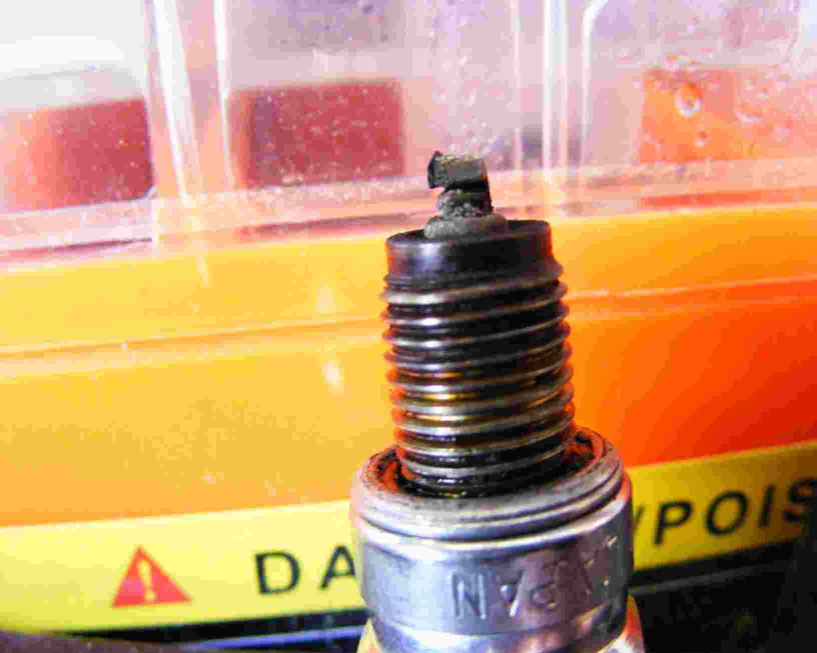

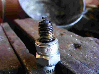

Скутер viper tоrnado 150,общий пробег 7500 км. Замена ЦПГ, замена (+притирка) выпускного клапана, маслосъёмных колпачков 800км назад.
Свеча 150км.
1.JPG [ 25.38 KiB | Просмотров: 7459 ]
2.JPG [ 31.7 KiB | Просмотров: 7459 ]
Расход бензина 3.4 на 100. Расход масла 100г на 150км. На старой поршневой было также.
Лёгкий дымок еле виден при перегазовке после работы на холостых.
Подскажите, пожалуйста, в чем причина расхода масла и налёта на свече?

Причина нагара на свече...чрезмерный расход масла...
С системой вентиляции картера все в порядке?

За дальнобой 2-й степени. (1)
Если ЦПГ новая и зазор в кольцах смотрел перед установкой,то скорее всего изношены направляющие клапанов при этом меняй не меняй колпачки держать они не будут.
В мёртвой ЦПГ.
Продувается в обе стороны, может не очень легко, но продувается.
Может и направляющие виноваты, еле заметный люфтик присутствует.

Направляющих не нашел, посоветовали менять головку.Поменял, дым пропал совсем.Виноваты всё таки направляющие.
