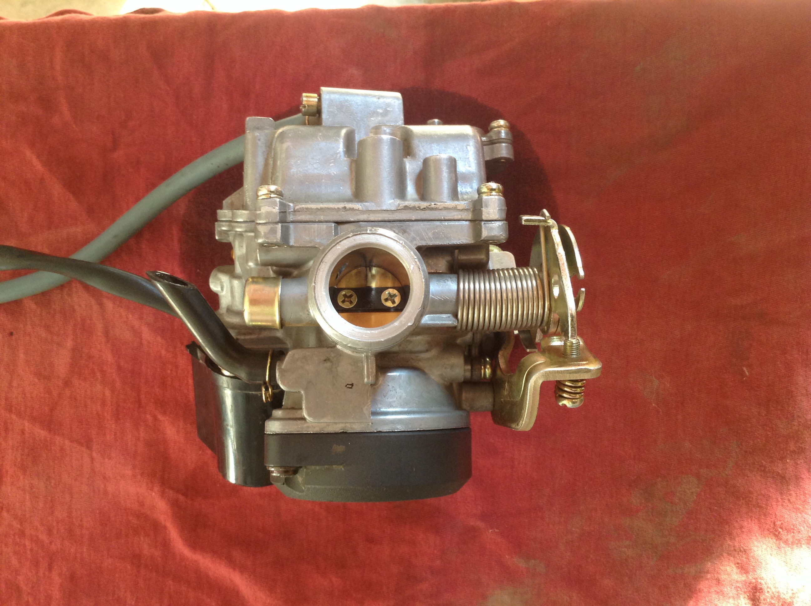

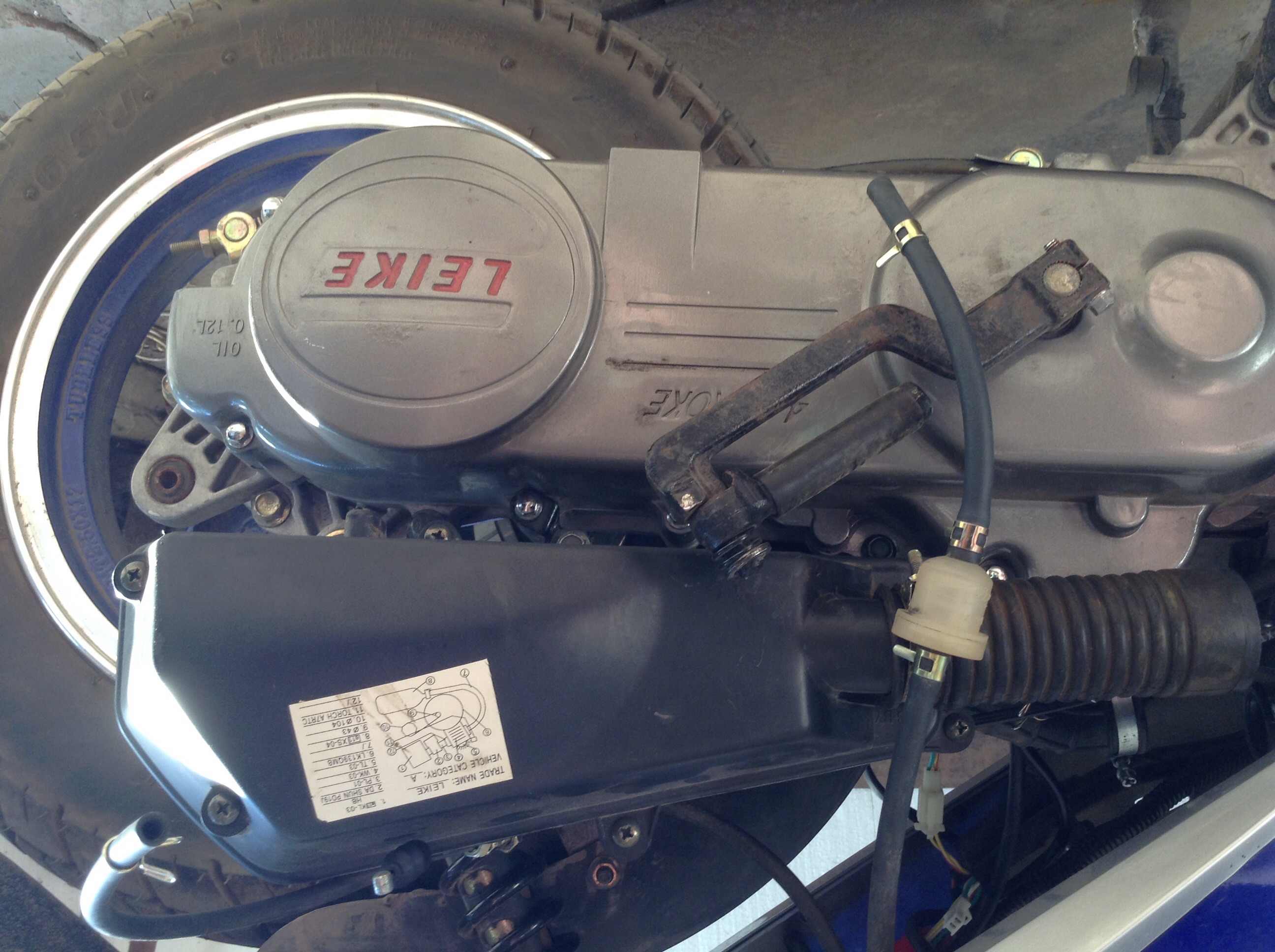

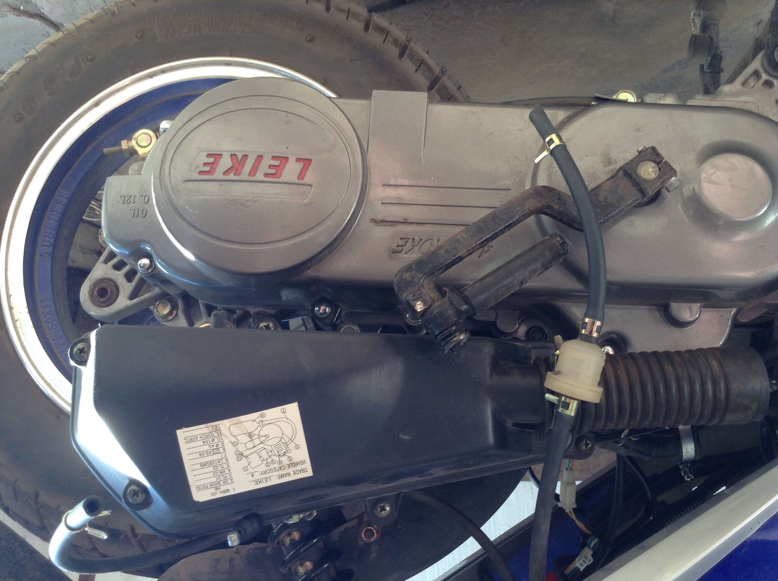

Всем привет

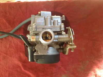

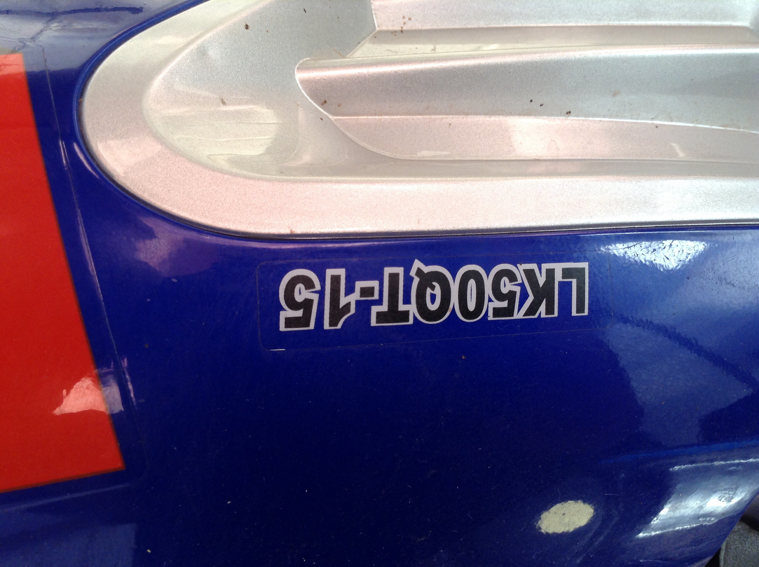

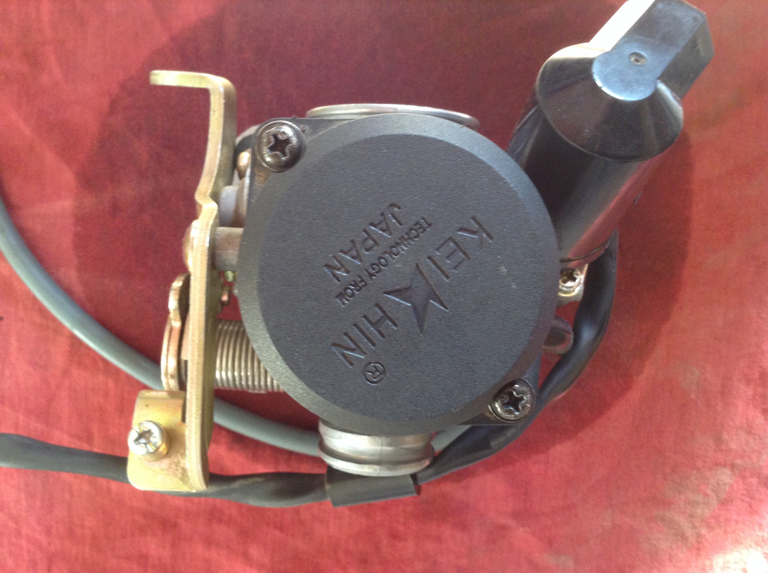

Есть у отца вот такой девайс LK50QT-15
image.jpg [ 1.07 MiB | Просмотров: 10203 ]
image.jpg [ 1.03 MiB | Просмотров: 10203 ]
Нормально заводится и с кик-стартера и со стартера (если был заглушен ключом)
На холостых работает ровно, 1700-1800 оборотов

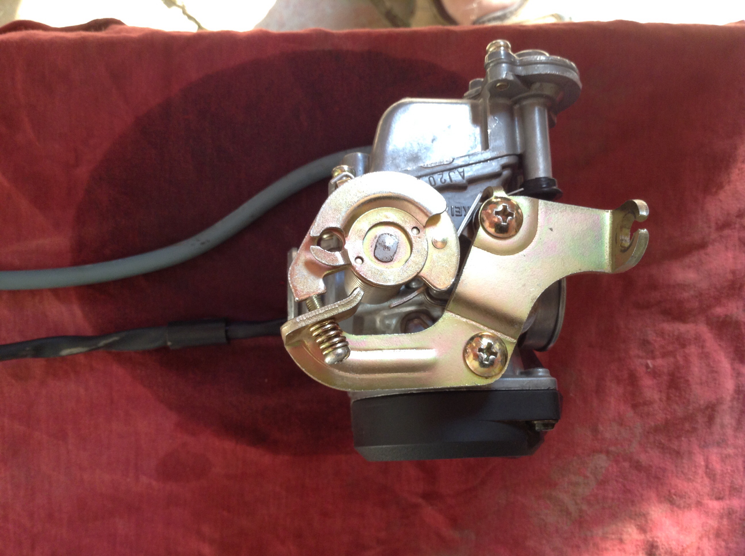

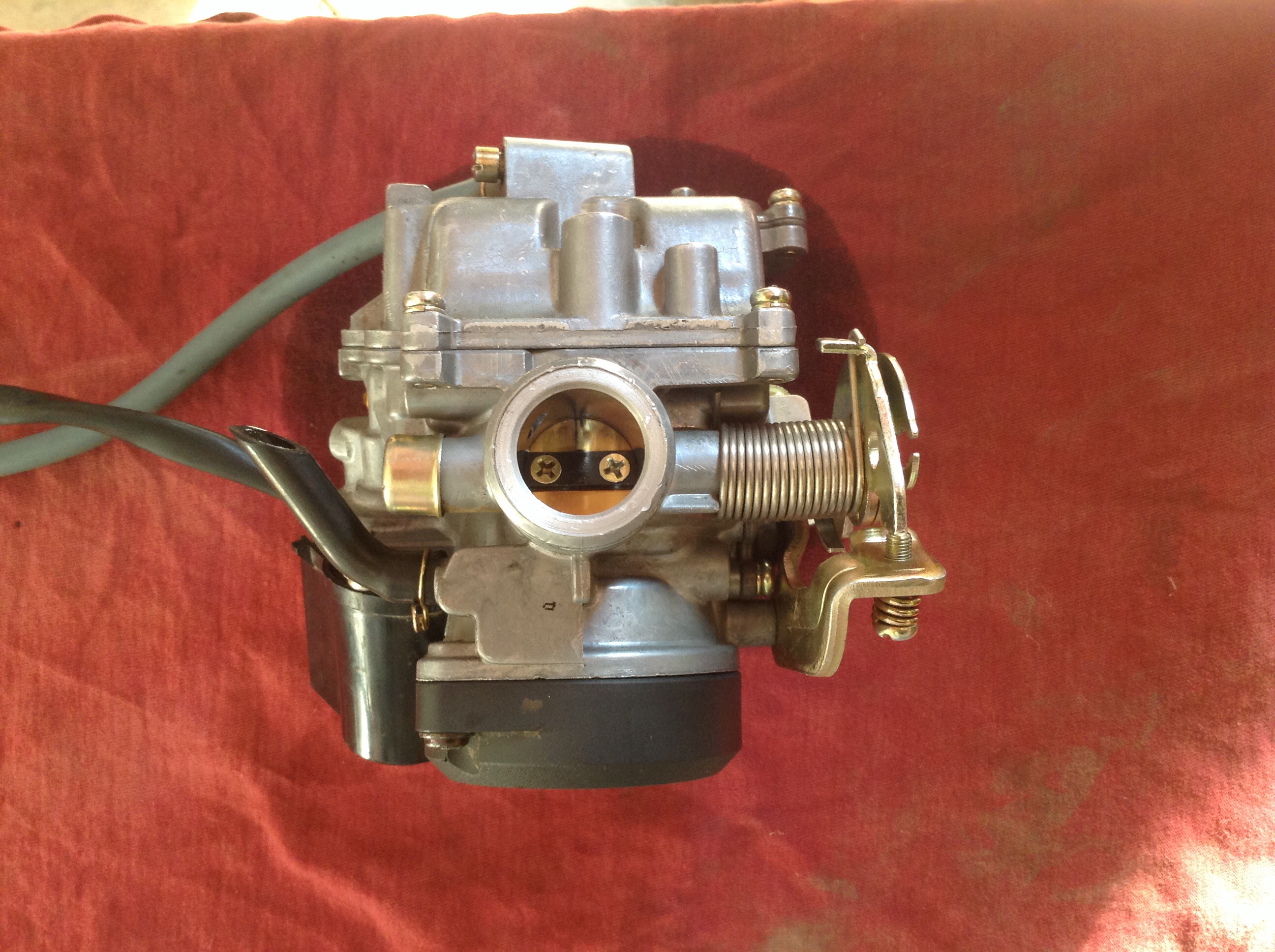

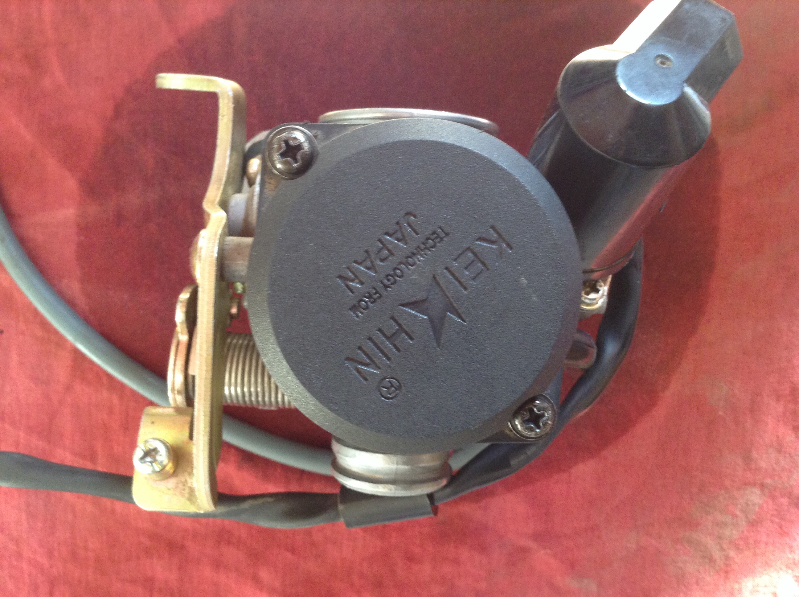

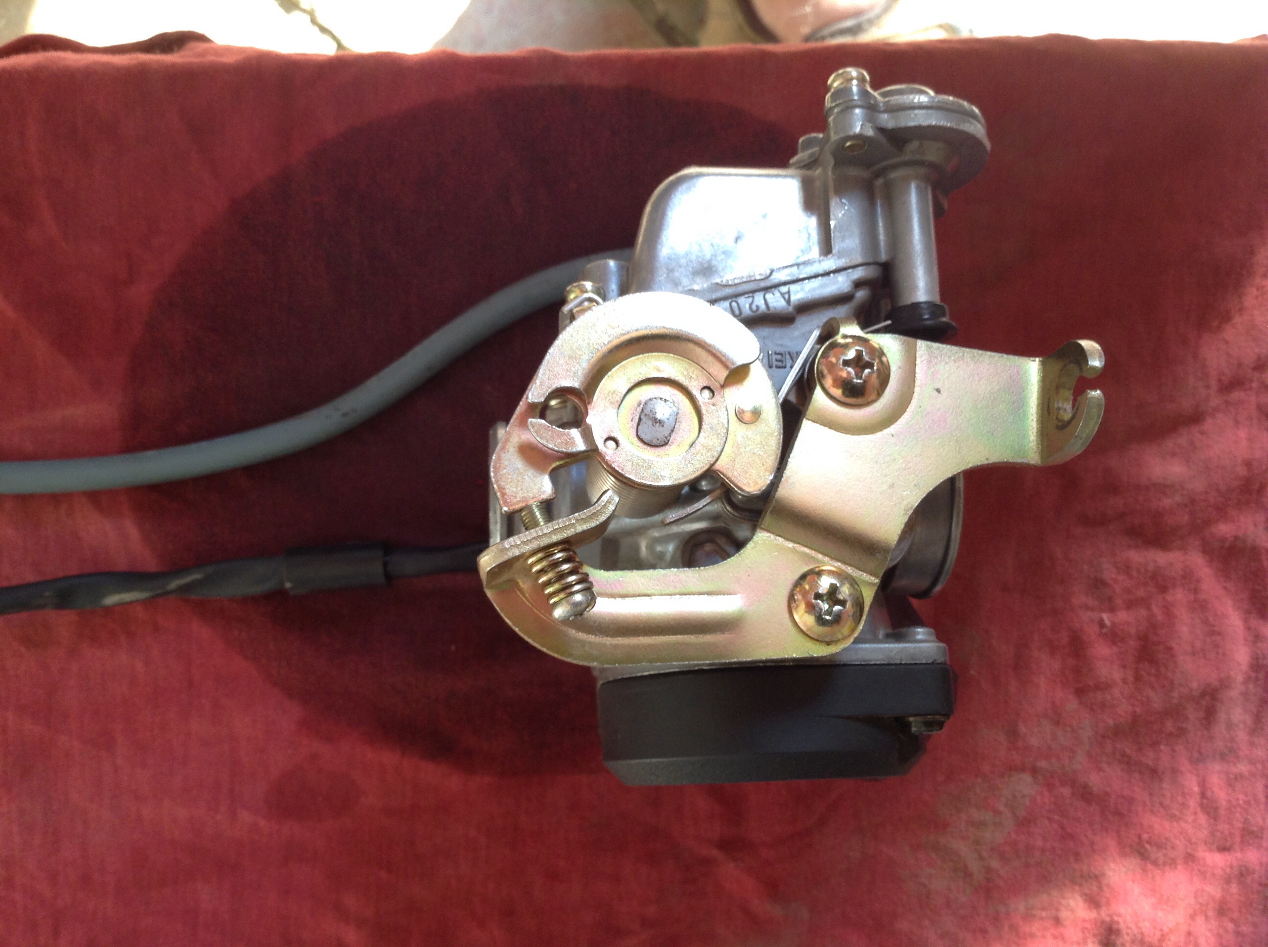

На высоких оборотах то же нормально работает, хорошо тянет. Но если тихонько прибавлять обороты, где-то между 2000 и 3000 тысяч сильный провал, вплоть до того, что может заглохнуть. Если заглохнет так, то заводится только со стартера, но быстро, 3-4 оборота, обороты сначала низкие, потом потихоньку поднимаются до нормы. Снимал карбюратор, промывал/прдувал, не помогает. Фотки карбюратора прилагаю. Устройство запуска на холодную проверял, при подключении к аккумулятору нагревается и игла высовывается. У кого какие есть идеи? Заранее спасибо.

Не понял, почему фотки кверх ногами получились в теме, извиняйте

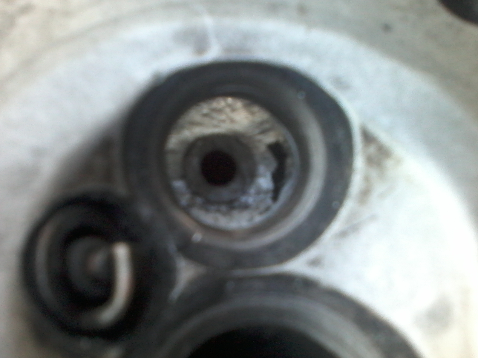

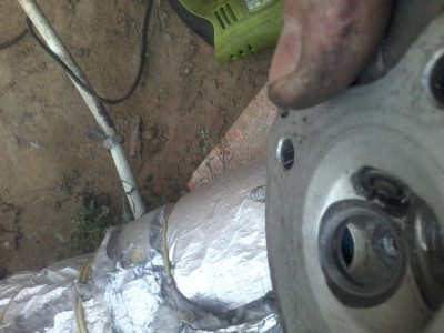

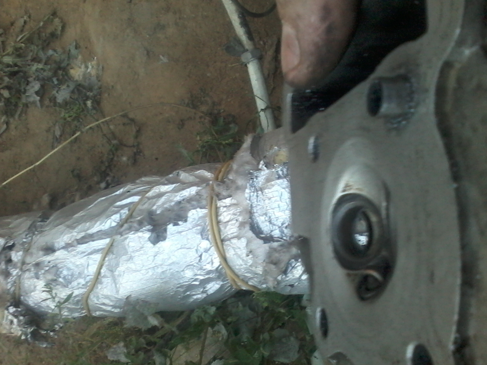

Скутер: unbau

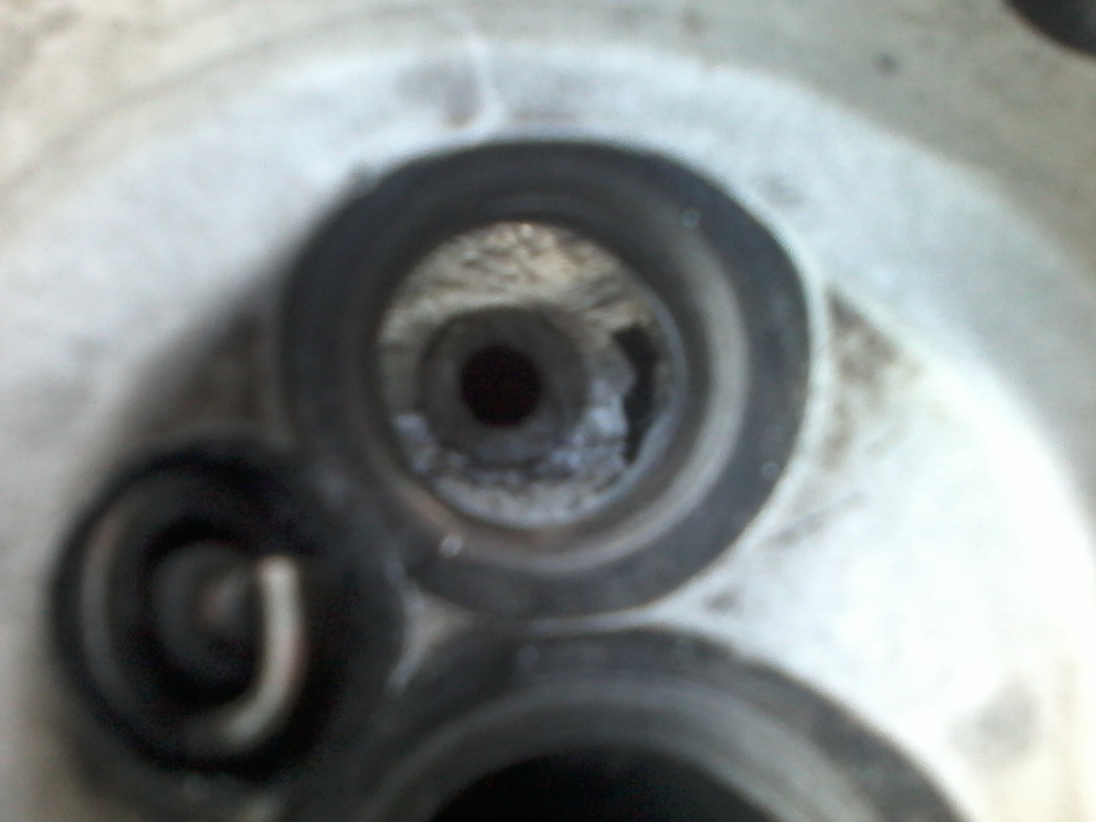

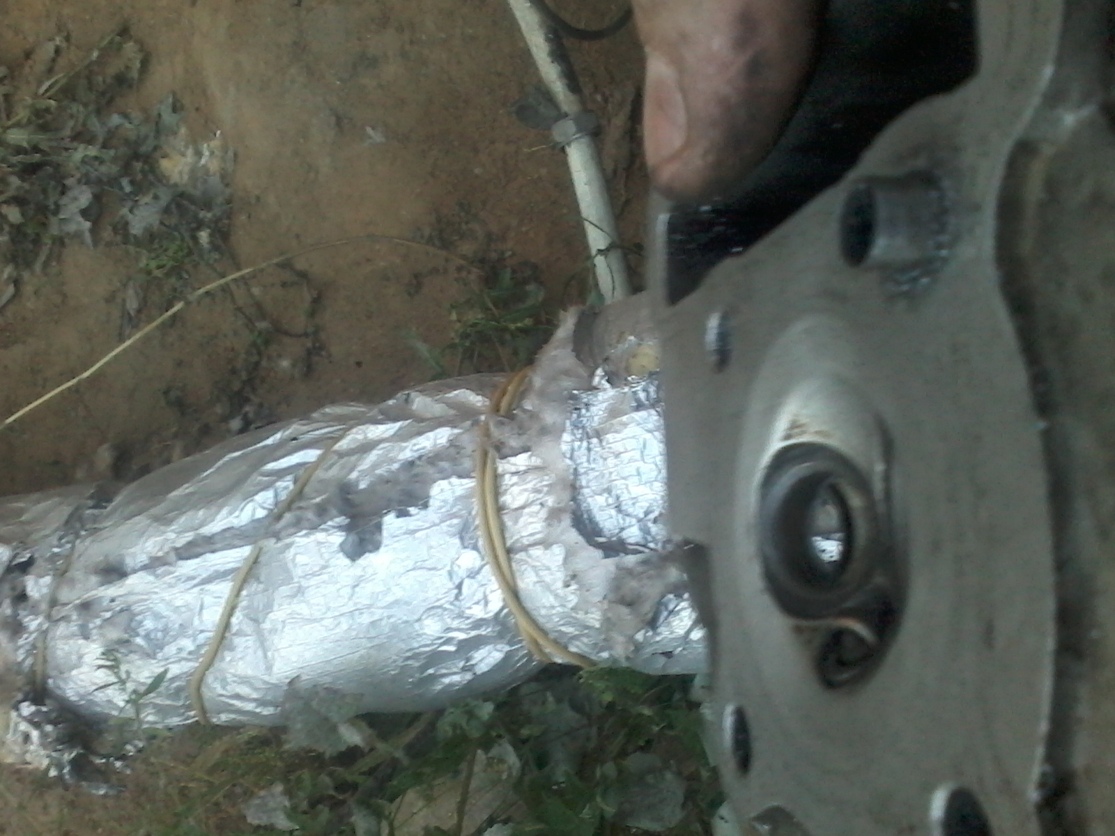

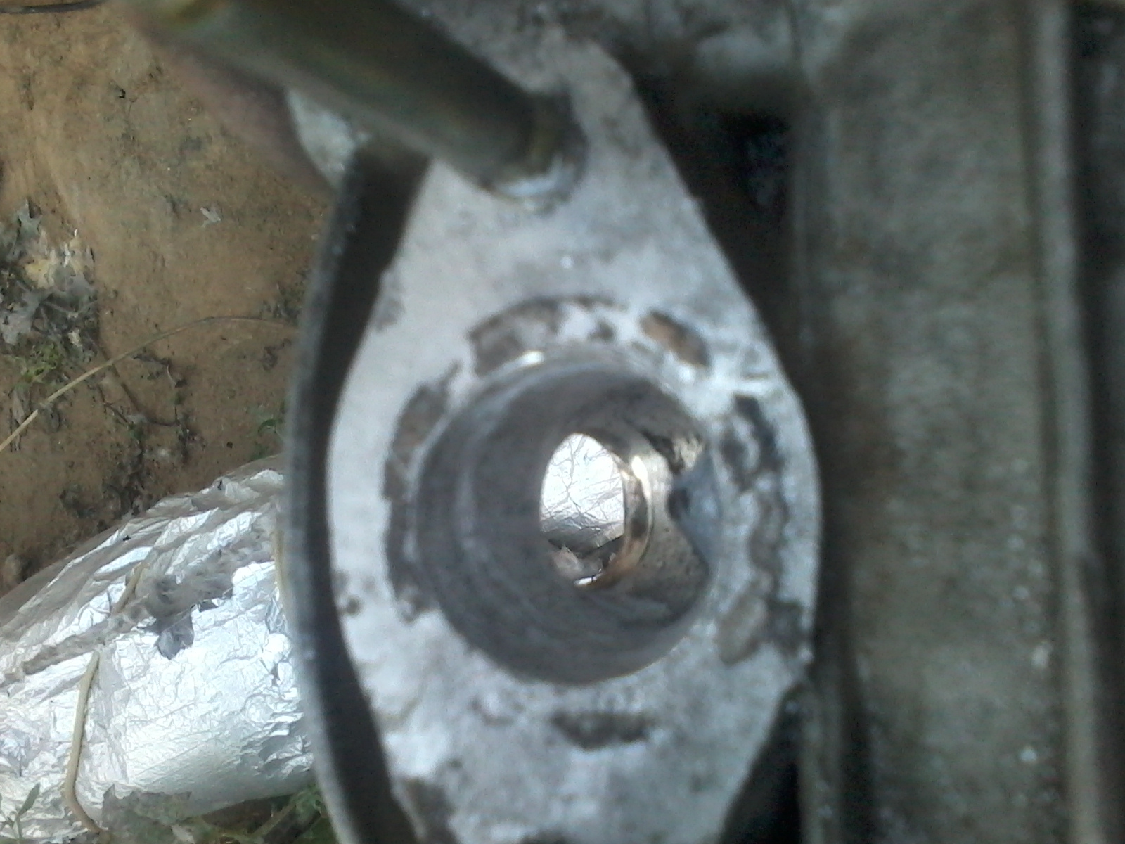

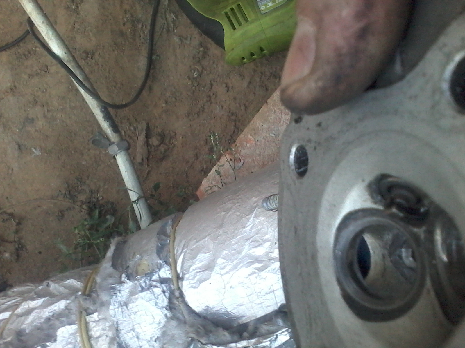

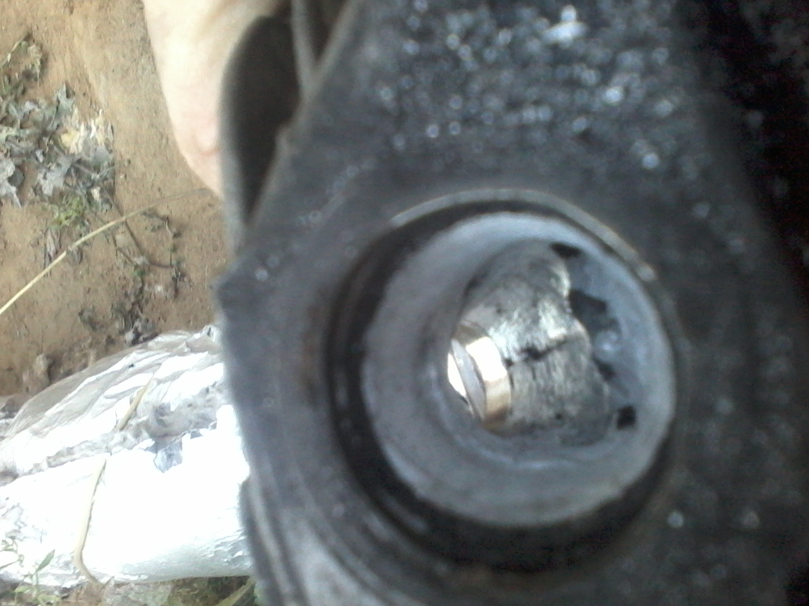

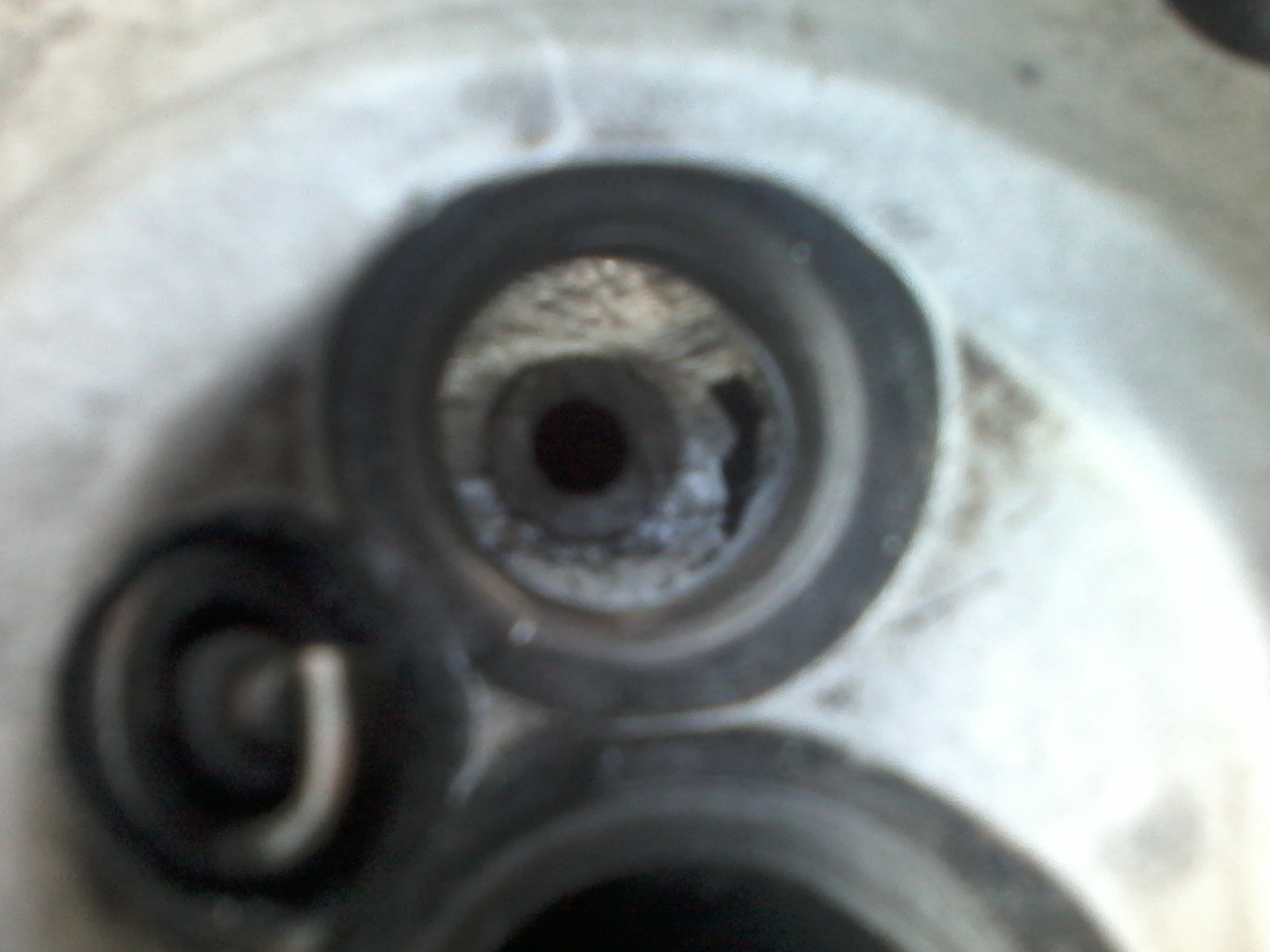

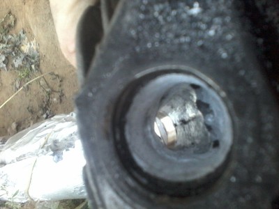

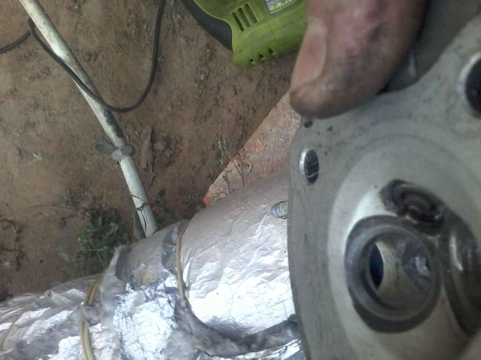

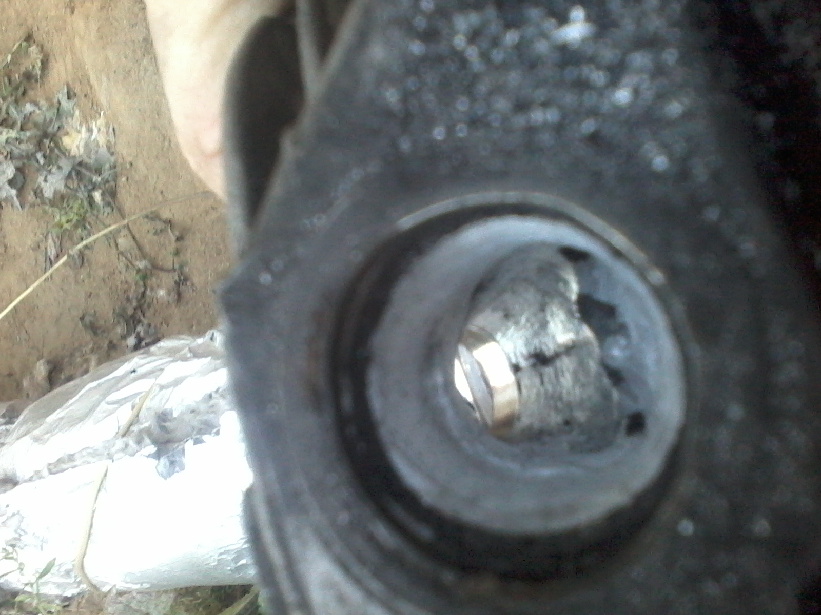

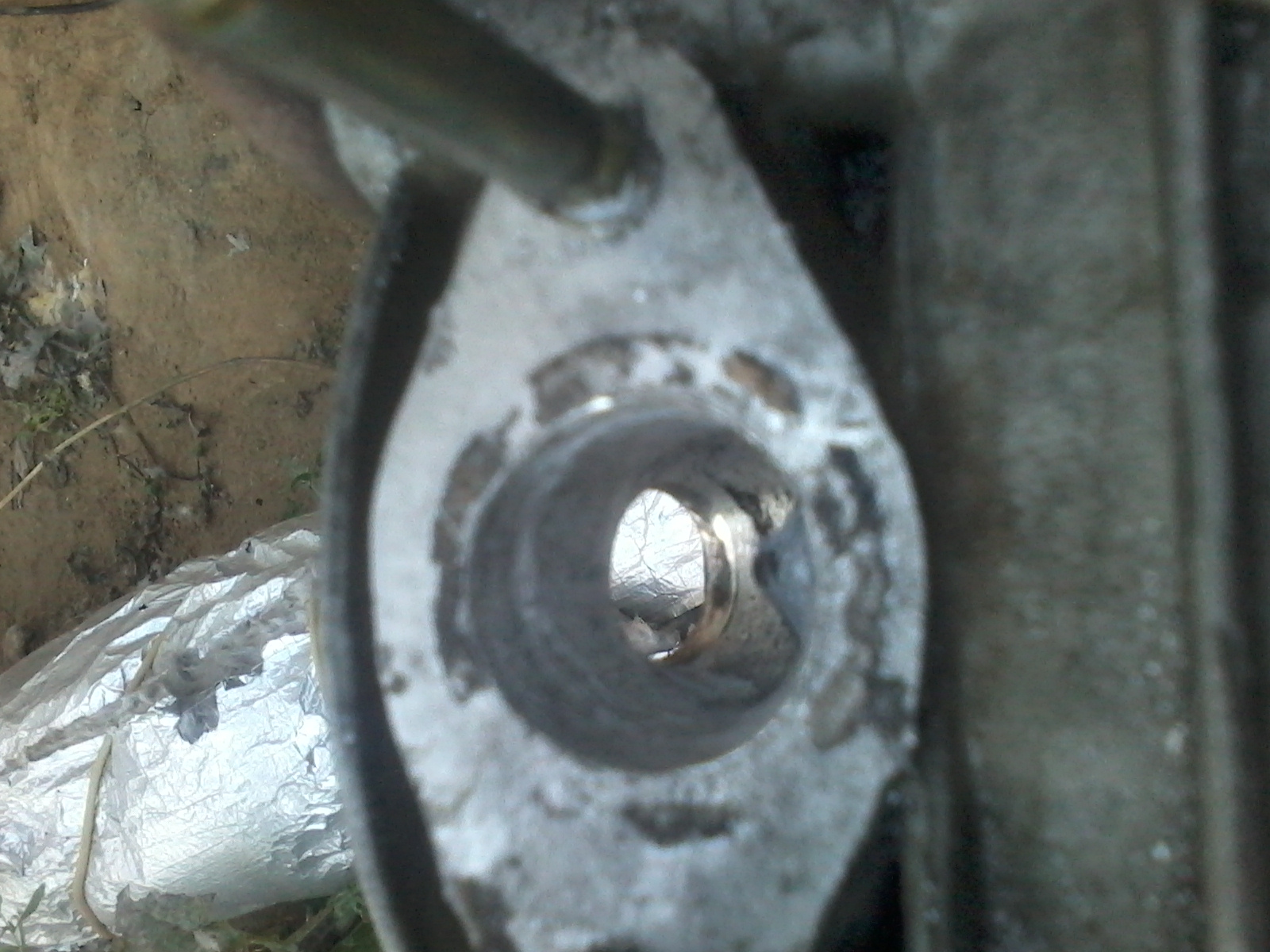

расточи гбц как у меня у меня такаеже проблема была

вот фото дороботки

Спасибо, но у него пробег всего то 500 км, отец изредка в магазин гоняет, три года от роду. Больше стоит. Думаю, что то другое, все таки. Такое впечатление, что на этих оборотах не хватает чего-то. На холостых нормально, высоких оборотов хватает, что бы обеспечить смесь, а вот на средних чего-то не хватает.

СообщениеДобавлено: 05 Sep 2015, 20:08
На малых и средних оборотах "работает" игла. Попробуй "поиграть" иглой.

Видимо забит канал переходной системы.
Попробуй поставить другой карбюратор.
Сдвигал на одну риску вниз, к кончику, эффекта не заметил, попробую еще подвигать, напишу, спасибо.
Вот это ближе, почитаю.
К сожалению, нет под рукой, попробую промыть еще раз, может быть при первой промывке не продул как следует, спасибо

Если канал не просверлили на заводе, промывать придётся годами.

иглу на одну риску вниз от кончика :) на центральную риску.
Нет, он же работал нормально первые два года, а тут стал барахлить

500 км за два года?
Проверяй мембраны и весь впускной тракт на герметичность.
Я как раз поставил на третью (считаю со стороны иглы), была на четвертой

500 км за два года?
За три, 578,9 на спидометре, отец под Ростовом на Дону живет, там сезон подольше-:)
Мембраны в карбюраторе смотрел, все в порядке.
