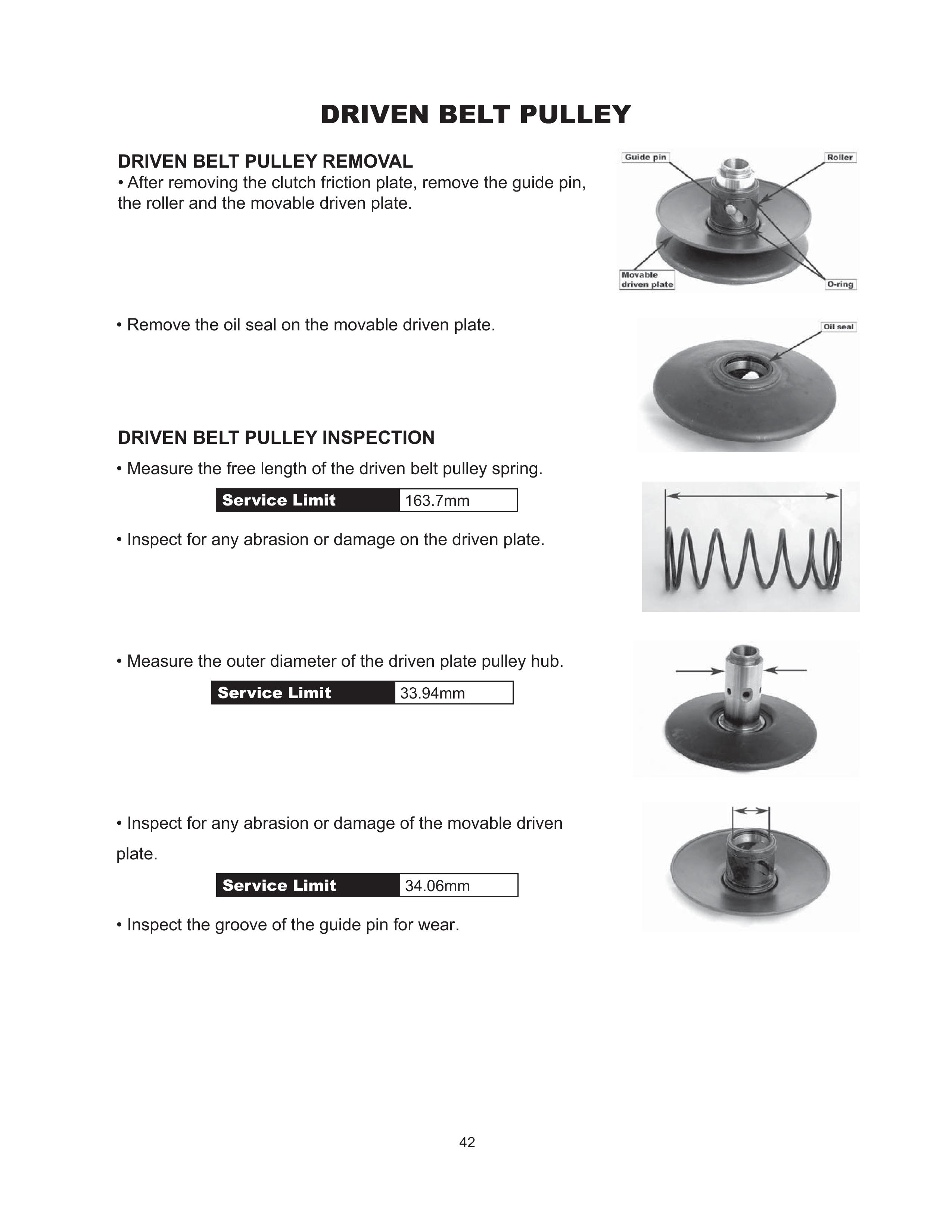

какая жесткость у стоковой пружины торкдрайвера 157го мотора?

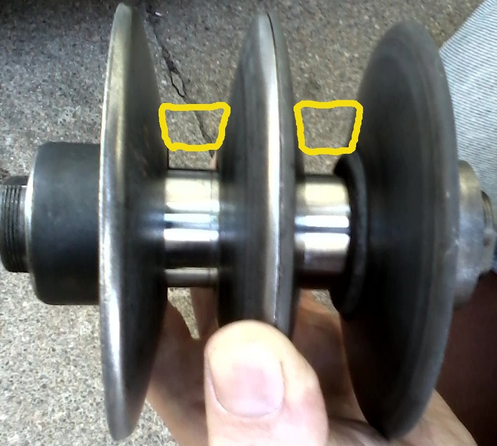

и еще вопрос в ту же тему,..давно где то нашел это фото...
0028.jpg [ 157.35 KiB | Просмотров: 13713 ]

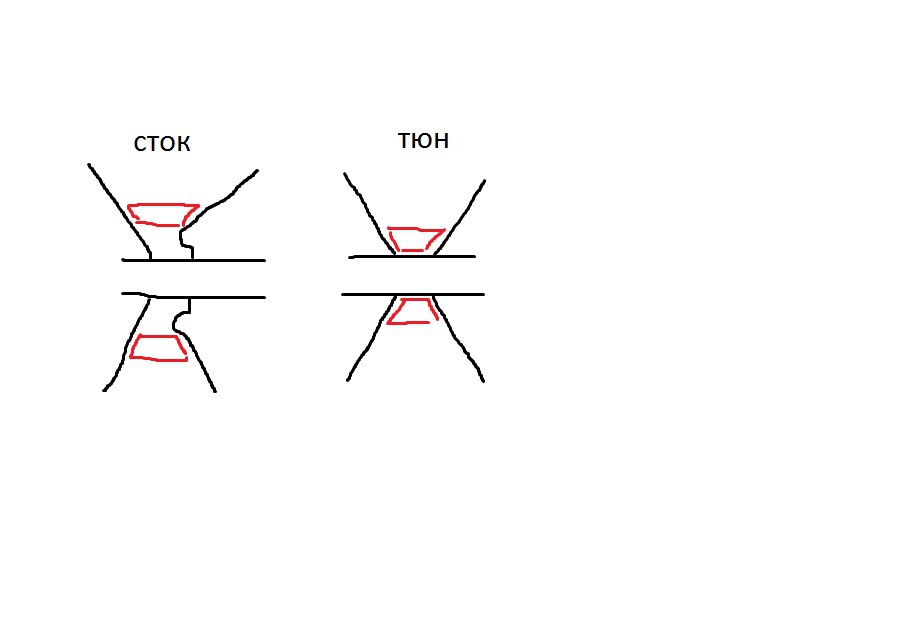

сохранил, а теперь пытаюсь узнать, как влияет торкдрайвер без выступа? посмотрев по внимательней я так понял его спилить не получится. где можно такую щеку найти, от чего? по идее ремень ниже должен уходить, тем самым и скорость максимальная изменится в большую сторону, если в чем то не прав поправьте, это всего лишь мои догатки :-[

Жёсткость пружины стоковая, кроме её длины в мануале ничего не даётся.
download/file.php?id=26985&mode=view

потому что если посмотреть все это на рисунке, сразу ясно станет..

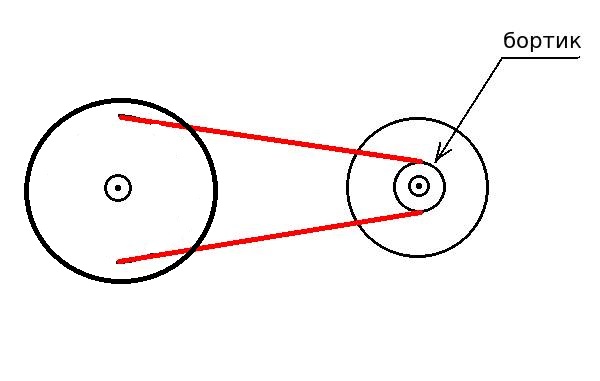

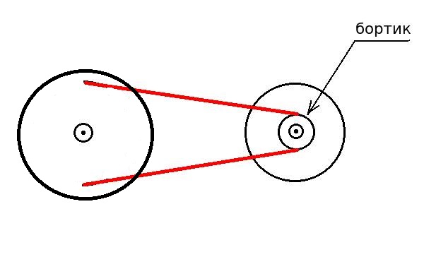

xyligan7779, может я неверно выразился..Попробую ещё раз: смотреть и решать этот вопрос нужно в комплексе, а не только торк-драйв.
Если ты раскручиваешь мотор и видишь такую картину (вариатор выдавил ремень (красный на картинке) до края, а на торк-драйве он только дошёл до бортика), то "тюн" тебе не поможет, т.к. на нём ремень будет доходить точно до такого же радиуса.
Если ты хочешь поднять максималку, то можно поставить торк-драйв без бортика + ремень чуть короче. Тогда ремень будет уходить на меньший радиус. Но и тут есть минус: старт будет хуже, т.к. ремень короче -> не доходит до края шкива на торк-драйве при мин.оборотах -> меньше передаточное число трансмиссии.

Kulibin Motors, а если у меня сейчас вот так..варик тюн стоит(koco)
0d36eecfd3dd.jpg [ 28.22 KiB | Просмотров: 13668 ]
как раз тот самый бортик и прибавит пусть и не много но все же +5км\ч

Ну если так, то да, конечно.
В общем, поставь торк-драйв без бортика и посмотри, чтобы на всех режимах трансмиссия работала как положено: на мин. оборотах ремент на вариаторе почти доходил до втулки, а на торк-драйве почти до края щёк и наоборот на высоких оборотах. Главное, чтобы ремень не болтался и не проворачивался на втулках + ходил от мин. до макс. радиуса и там и там.

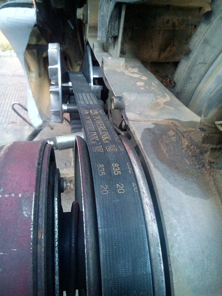

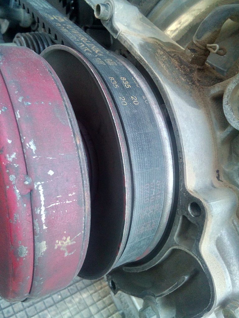

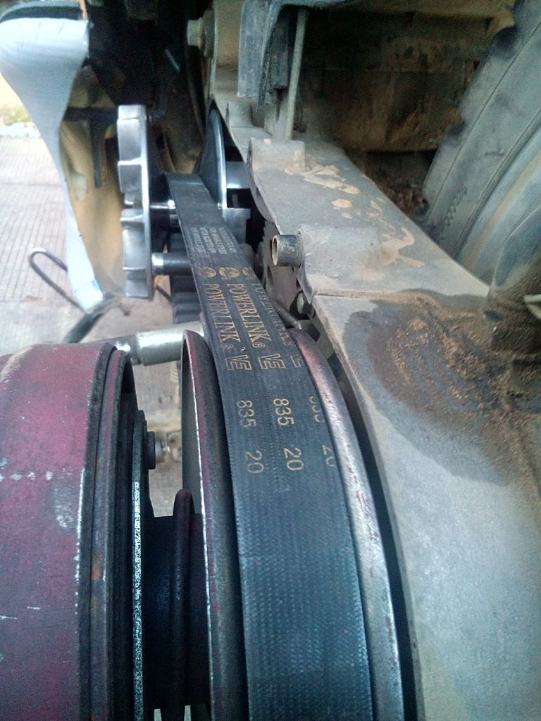

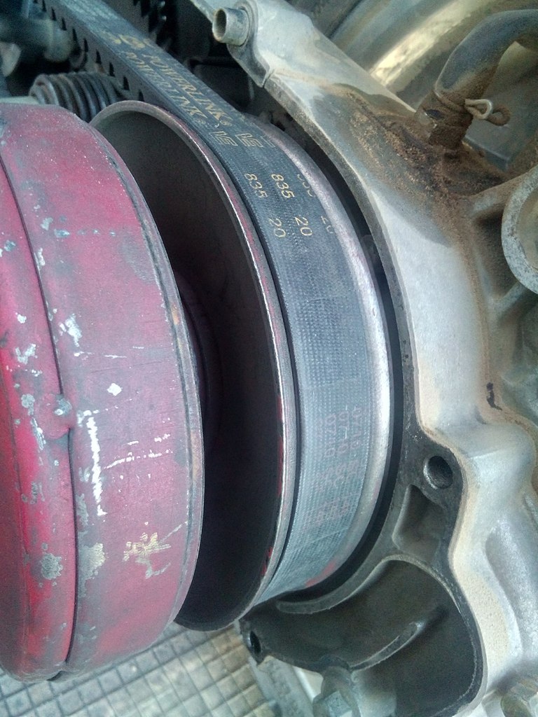

Kulibin Motors, сейчас у меня вот так, правда фотки делал на заглушенном, но и на заведенном так же...на варике на втулке прям лежит, на сцеплении как видишь..

Если "на варике на втулке прям лежит", то это замечательно. Главное, чтобы не прокручивался, а то сотрёт нах ремень и греться будет как духовка летом.
А профиль шкивов на торк-драйвах одинаковый?

нет не проскальзывает, и не греется.
шкивы одинаковые, не менял их.

У меня стоит 115мм тюн варик который я еще допилил, полностью выдавливает на максимум ремень как стандартный 842 который имеет реальную длину по внешнему радиусу где то 835мм, так и поверлинк 842, который имеет длину 858.
Бортик не мешает, ремень не утапливается до него даже с тюн варом, который не каждый мотор еще и вытянет, 95км\ч при 6500-6700об, дальше просто мощности мотора нехватает, даже с горки.
Пружина пофиг какая, она влияет только на натяжение ремня, в противовес пружине идут ролики, если она слабже чем нужно - ставятся легче ролики и наоборот.

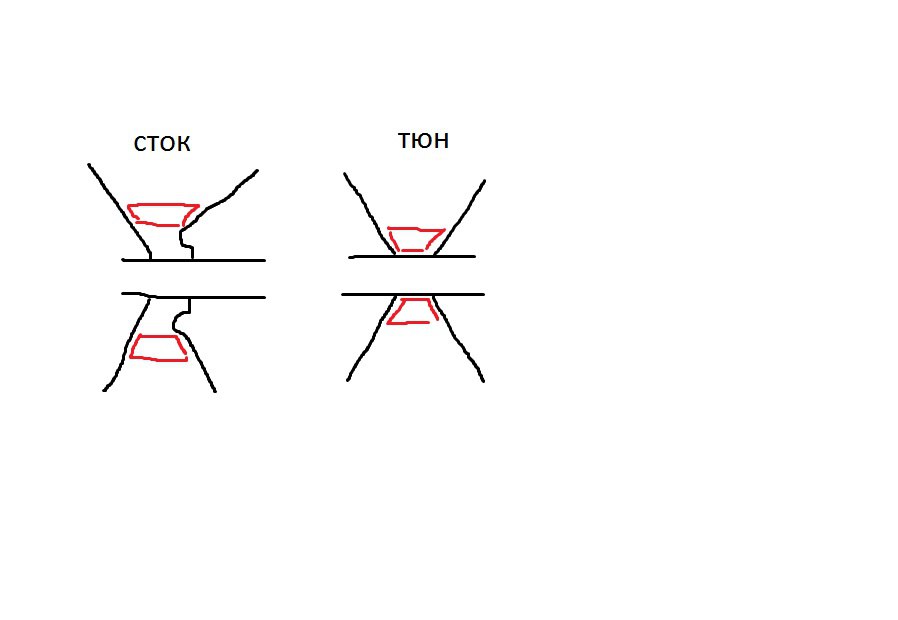

Еще очень влияет профиль дорожек в вариаторе, на стоке они крутые, на тюне пологие...
Да и вот еще чего,
износился ремень либо вариатор, в новом он зажат неплохо так тарелками, миллиметрах в 5 от втулки минимум.

ошибаешся, я сам так настроил, а раньше он так и был как ты говоришь примерно на 5мм от втулки
