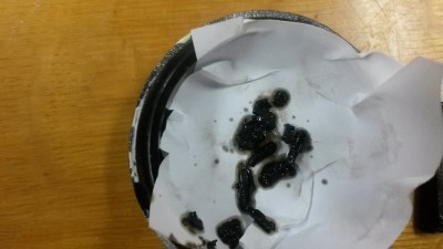

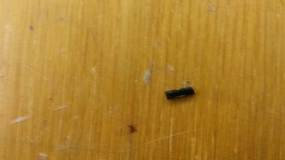

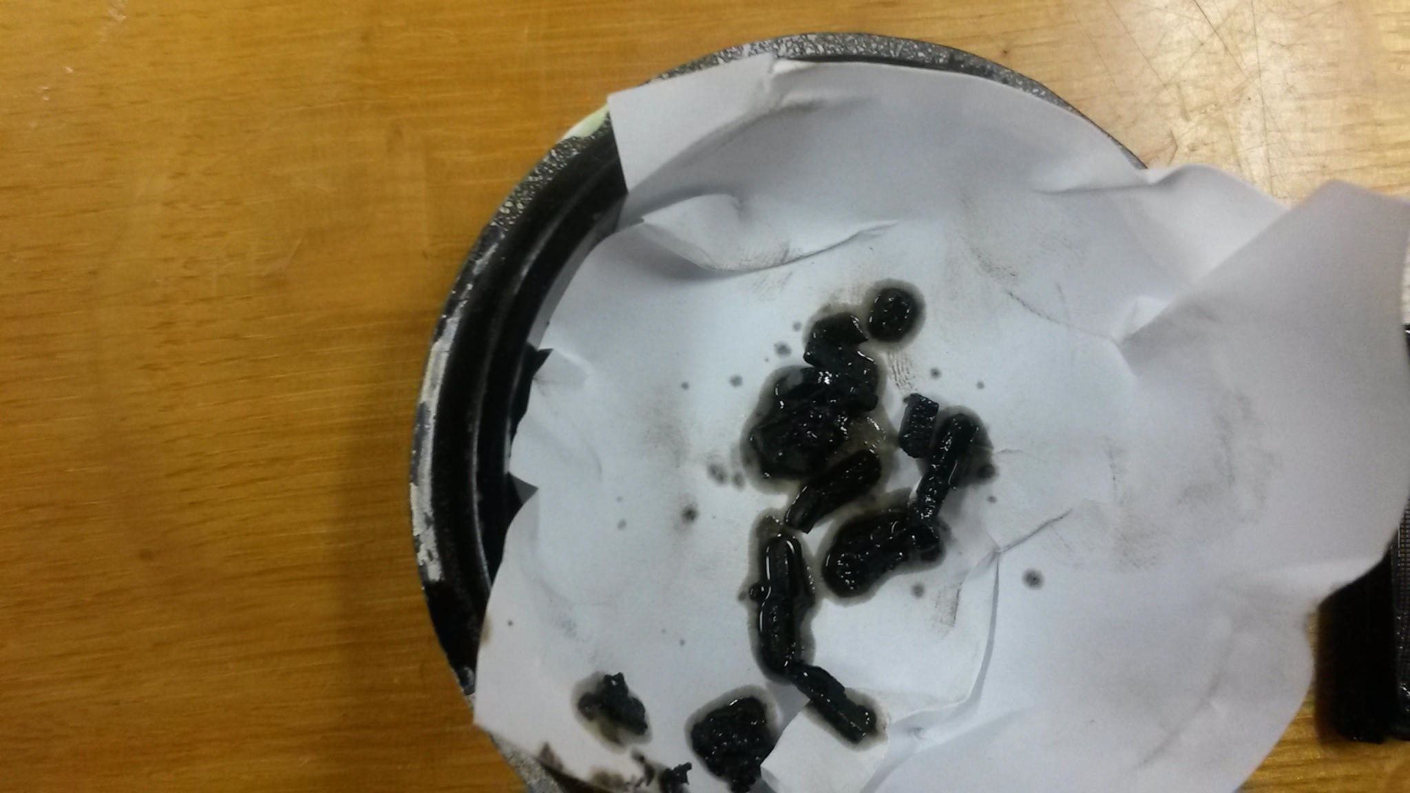

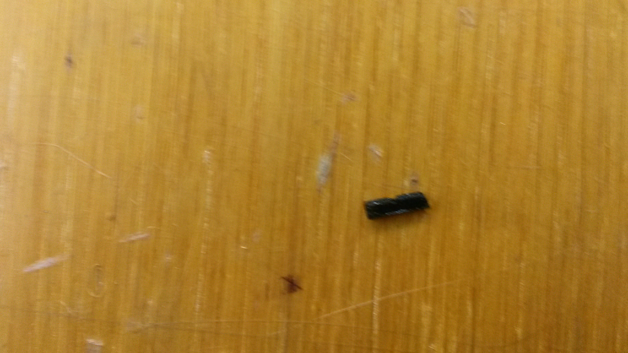

Доброго времени! Кратко предыстория, имеется квадрик с таким мотором. Совокупная наработка составляет примерно часов 30 не более. Было поменяно после обкатки масло, после этого сын для которого и был куплен агрегат, катался целый день. Пока он не позвонил со словами Пап квадрик сломался)) Приехав на место было диагностировано, отсутствие масла на щупе. Масло было добавлено, но дрыгатель заводится отказался при этом звук его был какой то дребезжащий, при прокрутке стартером , был притащен на буксире домой и снят для последующего разбора, с подозрением на клина от отсутствия масла. Сегодня я наконец до него добрался сдернул бошку, оценил зеркало цилиндра и поршень, на мой взгляд близко к идеальному (хотя я разбираю мотор первый раз в жизни и могу ошибаться) Далее решил посмотреть состояние трансмиссии (из любопытсва) снял крышку где находится сцепа, и масленый фильтр (сеточка), и вот под фильтром обнаружил кучу какого то черного ковна, примерно с чайную ложку имеющего форму прямоугольников, черного цвета, примерно 2*2 мм и длиной от 1 до 10мм в руках эта дрянь крощится, как пересохшая резинка примерно. Что это может быть?

Черная фигня в фильтре ни что иное как металлическая пресованная стружка с маслом, приглядись.
Возможно разрушился ролик натяжителя цепи ГРМ.
Я бы разобрал мотор целиком, для отмывки и детального осмотра. Заранее купите комплект новых прокладок, хороший герметик, притирочную пасту для клапанов и 2 бутылки нормального масла полусинтетического 10w40. Я бы посоветовал mobil super 2000 x1, правда оно дорогое.
Ну и после дефектовки возможно какие запчасти еще понадобятся.
Насчет головки не подскажу, но смысла в ней точно не будет если объем не увеличить, квадрики ездят обычно на низко\средних оборотах, а большая бошка даст приход только на высоких, зачем деткам скорости большие?

А про дрянь эту есть мнение, что это кусочки сцепления, может так быть?
 Заголовок сообщения: Re: 152fmh ремонт двигателя
СообщениеДобавлено: 11 Feb 2016, 21:19
Вполне, если его умудрились порвать либо от износа, кстати в подобных моторах масло фильтруется не только сетками, но и сцеплением, там центробежный масляный фильтр.
