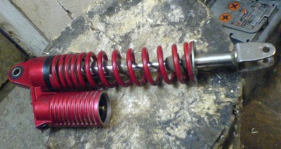

Помогите советом. Кто пользовался такими амортизаторами? Эксплуатирую 1 год, сильно трясет на мелких кочках, какое масло и сколько надо заливать? Какое давление накачивать?

У меня тоже чёт типа таких ток чёрные
трясти может не только из за них.....
какой размер колеса у тебя?
Какая резина? низко профильная?

какое масло
Где-то читал, что можно использовать автомобильную жидкость гидро-усилителя руля.
На каждом своё.

Можешь не накачивать вообще.
С этими амортизаторами всё равно будет трясти.

bobah967
а какие посоветуешь что бы не трясло?

ViperZIP
На БМ Гелакси не плохие ставили.
А эти слишком жёсткие.
Если ещё и накачать, становяться ещё более жёсткими.

Это амортизаторы рюкзачного типа. Их ставят на мотоциклы имеющий собственный вес за 180кг., и не факт, что они будут работать корректно., хотя конструкция задумывалась неплохо. Лучше применять обыкновенные масляно-пружинные амортизаторы с изменяющейся жёсткостью пружин. Неплохие амортизаторы выпускает "Макида"...

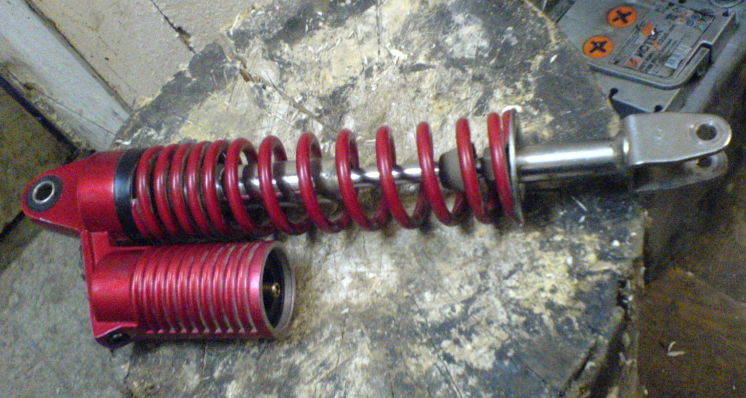

а что про ЭТИ скажете???

Ничего не скажу, не встречался я с ними. Судя по картинке, есть регулировки по жёсткости пружины, это хорошо, и очевидно есть подкачка. Как он себя ведёт реально, не знаю.

народ))) может кто брал??? подскажите, стоит ли???
уж больно красивые....))) :008

Ну если внешне нравятся, то бери, все одно лучше стока, регулировка есть, подкачка есть.

Если на скутере два амортизатора, а этот предназначен для одиночной установки, станет не лучше чем было.

ну да, наверно надо брать, а то стоковые жесткие ваще ужас...

а где тогда мягкие найти???

Мне Макида понравилась, если на стоке пятая точка болела и принимала форму седла через 50км, то опыт поездки на Макиде показал 250км с4 остановками по 10минут (перекур) проблем не возникло ( на полтосе)
