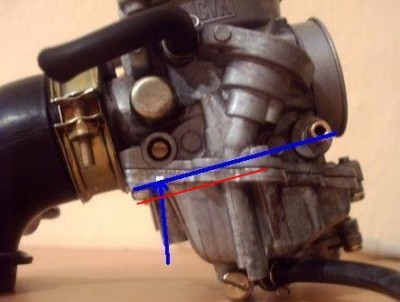

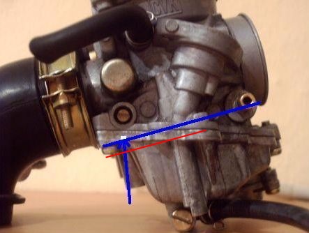

Jaling qt16, qmb139, 82 сс, пробег 1500(обкатывался по мануалу). Свеча NGK C7HSA. Карб Keihin CVK, ГТЖ 85, ХХ 7, игла с 5 проточками.
Изначально стопор иглы был установлен во 2-ю проточку сверху. Во время обкатки, судя по цвету, смесь была оптимальная свечка всегда кирпичного цвета.
Проблемы возникли ориетировочно на 1200 км пробега. После движения и торможения двигателем с горки метров через 300 скут немного потерял мощность. Двиг не перегревался, температура масла макс была не более за все время 100С, обычно 85 -90.Двиг работает стабильно, динамика, в принципе, неплохая. ХХ стабильные. компрессию возможности померить нету. Была проверена свеча - центральный электрод белый.
Что сделано:
1. Проверен впускной патрубок (пролит водой и сжатым воздухом) - герметичен, заменены паронитовые прокладки, проверен шланг к вакуумному клапану.
2. Проверен вакуумный клапан - бензин при разряжениии поступает, бензофильтр в порядке.
3. Проверены зазоры клапанов впуск 0,05, выпуск 0,1. Здесь один ньюанс при выставлении ВМТ в такте сжатия слышно небольшое шипение, локализовать пока не удалось звук, нужно стетаскопом пройтись.
Но так было сновья, когда первоначально установливал зазоры.
4. Игла установлена на 2 деление снизу(ставить на самое нижнее?) - эффекта никакого. менялась свеча.
5. карб перебрал ГТЖ- чистый, мебрана, игла -без повреждений, обогатитель работает.
Сейчас проверяю уровень в полавковой камере он при горизонтально расположении карба (пластмасовая крышка выставлени горизонтально). вот такой
куда дальше копать не понятно (клапана?)...

Бензином проверил весь впускной тракт, обороты двигателя не менялись. В порядке эксперемента поставил иголку на нижнее деление - двиг работает, но захлебывается бензином, по свечке - богатая смесь. На втором делении снизу по свечке беднит (пока так оставил иголку). Самое огорчительное, что в самом низу центрального электрода свечи виден еще эталонный нагар... Мембрану еще раз осмотрел повреждений нет, садится в обод плотно. Такая заморочка уплотнительная резинка в карбе для иглы отсутвует, хотя в текстолитовом стакане проточка под нее есть. карб разбирался первый раз очень аккуратно (вряд ли она потерялась). Может из-этого проблема?
Еще момент, после этого случая (торможения злополучного двиглом с горки) двиг стал немного громче работать на полном газе.

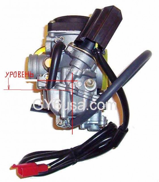

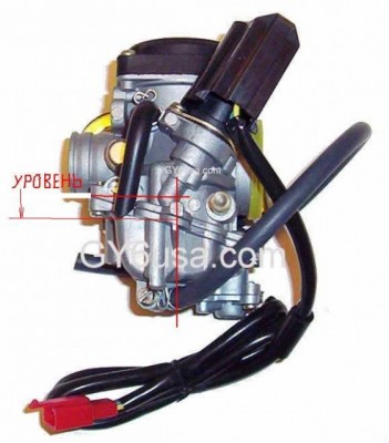

а по моему , судя по твоему рисунку , уровень в карбе у тебя явно завышен.
клапан может быть типо рабочий , но реальность может быть такова , что при не полном баке (половина и ниже) этого самого топлива может не хватать. у меня было такое. избавился только путем выбрасывания вообще вакуумного клапана , установки заглушки на впускном патрубке и установке электроклапана от газобалонного оборудования.
1) купи новый топливный (бензиновый) автофильтр , сними с ваккумного клапана бензошланги и надень на них новый фильтр. теперь у тебя бензин будет попадать в карбюратор без участия вакуумного клапана . попробуй поездить , если станет лучше , то устанавливай электроклапан. в любом случае без вакуумного или электро клапана эксплуатировать скут нельзя(может зависнуть игла в карбе и все топливо выльется , посему эти рекомендации только для эксперементов а не для повседненвной жизни). прокладку под впускным патрубком обмажь красным термогерметиком , тонким слоем по всей поверхности , не доходя до центрального отверстия примерно 3-4мм, дай подсохнуть в течение часа , потом устанавливай обратно.
воздушный фильтр обслужи и попробуй чуть сильнее пропитать маслом , чем обычно.

Ок, в общем план действий такой вырисовывается
1. Бенз напрямую подключаю( на основе результатов дальше действую).
2. Патрубок впускной меняю, прокладки впускного коллектора.
3. Ставлю другой карб .
Какие проблемы в ЦПГ, головке, колене могут приводить к бедной смеси?
Уровень еще раз померил, соответсвует нижнему рисунку, при первом измерении карб, наверное, не совсем горизонтально располагался
