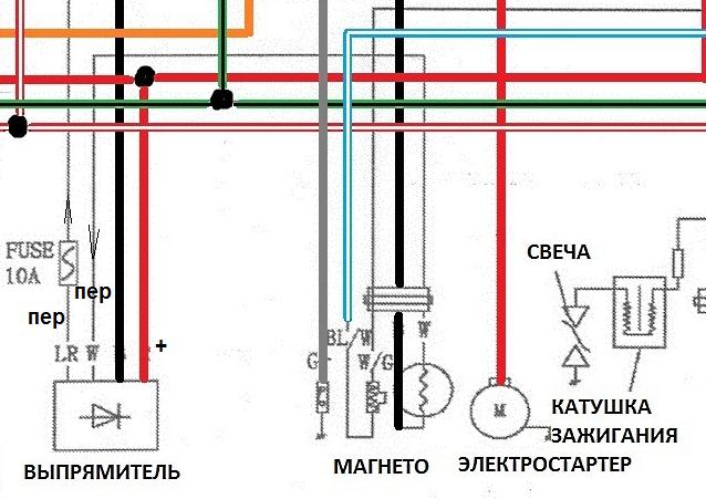

На Stels Trigger похоже сдох выпрямитель напряжения. Судя по схеме: http://i066.radikal.ru/1307/00/7d25bda5eb4e.jpg
От генератора приходит только один провод (от датчика), остальные три - зарядка аккума, масса и на потребители типа света и т.п. (как раз эта часть и сдохла - напруги на этом проводе нет). Судя по поискам у большинства мопедов и скутеров на выпрямитель от генератора приходит 2 провода. Типа как здесь:
Есть ли скутеры и мопеды с аналогичным Триггеру подключением, чтобы от них подобрать РР?

Это уже 2-я схема стелсов где провод стопсигнала пытаются в генератор засунуть :) Все стелсовские схемы фуфло, ни одна не соответствует, снимай свою сам.

Во-первых, не увидел на схеме провода стоп-сигнала засунутого в генератор. Во-вторых, исходя из того, что я видел схема соответствует реальности. В-третьих, вопрос о подключении генератора к выпрямителю, а оно нарисовано на этой схеме правильно, так что вообще не важно куда идет стоп-сигнал.

Схема неверная, логике не поддается. Тормоз в генераторе не у тебя, на схеме стелс бинелли и тоже подключен в генератор на регулирующую катушку.
Если твоей верить, то РР (РН) должен стоять не такой как на картинках у тебя (полтосный), а должен стоять "кубатурный", нет регулирующей обмотки, хотя подключен, по 3-у неизвестному варианту (1 вывод на массу), нигде так не делается.
Гадаем по приметам:
1 свет на заглушенном скутере горит или нет? Изначально был или нет? Тогда и определяемся с выбором РН.
2 без акб заводится?

Нет, свет на заглушенном не горит, горит только на заведенном, но из-за того, что похоже сдох РР он вообще не горит. Т.е. если всё же верить схеме, то из реле идёт два провода на выход на два несвязанных контура. В тот контур, в котором стоит аккумулятор ток уходит и заряжает его, а на том контуре, который должен идти на свет напряжение равно нулю. Причем он точно идет на потребители т.к. на этом проводе стоит предохранитель недалеко от самого реле.

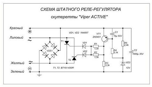

Вот оно твое по инету
011.jpg [ 42.44 KiB | Просмотров: 14129 ]
i.jpg [ 9.99 KiB | Просмотров: 14129 ]
По картинкам все на постоянке, Рн подойдет с кубатуры 4-х и 5-и проводный, с цветами проводов: красный, зееный, желтый, белый, на 5-и еще и черный.
Но свет на заглушенном должен был гореть, а у тебя нет.
Так чему верить? схеме или картинкам?

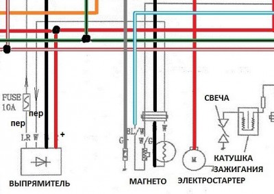

Брошу кусочек твоей схемы, пусть люди погадают :)
2222.JPG [ 52.69 KiB | Просмотров: 14128 ]
 Заголовок сообщения: Re: На РР только один провод от генератора. От чего подойдёт
СообщениеДобавлено: 18 Aug 2016, 13:24
По этой схеме могу предположить, что РН нет, есть полувыпрямитель для заряда акб, а то что по белому из генератора входит то без регулировки по LR и выходит на свет. Если это так то лампочки фары, габаритов и подсветки приборки будут сгорать.
Упрошенная китайская версия, сомневаюсь что Стелс такое делает, скорее схема неверная.
А если схема верна, но РН не нужен, достаточно поставить диод на 10А с белого провода на красный и LR выход соединить с белым.

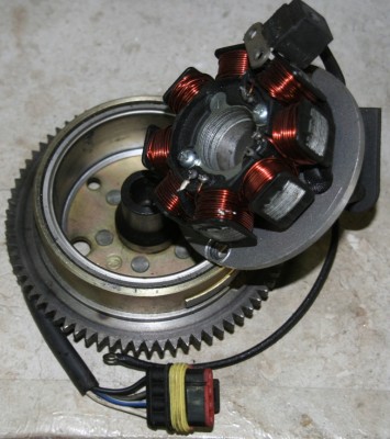

Мне кажется, что эта версия наиболее правдоподобна, тем более что этот Stels это на самом деле китайский QJ, на раме даже их шильда висит.
По поводу картинок: генератор на фотке мой, выпрямитель скорее всего тоже, во всяком случае разъём как у меня. Я вчера когда ковырялся, то сфоткал фишку с проводами. Выкладывать смысла не вижу т.к. она такая же как на картинке, только мама. Распиновка разъёма регулятора: Левый верхний - красный (на аккум) , правый верхний - розовый (на потребители типа света), левый нижний - белый (с генератора), правый нижний - чёрный (масса) .

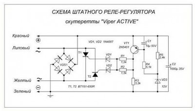

СообщениеДобавлено: 19 Aug 2016, 04:08
Dimm500
Невозможно использовать массу и для переменки и для постоянки одновременно.
Безымянный6.JPG [ 25.81 KiB | Просмотров: 14104 ]

Покопав информацию в интернете пришел к выводу, что у моего генератора есть одна силовая обмотка. Похоже, что одним концом она соединена с массой (толстый черный провод на фотографии с генератором), а вторым концом заходит в регулятор (белый провод), остальные провода в разъёме генератора идут в другие места, типа CDI и к генерации напряжения не относятся.

Я бы проверил :) Что стоит прозвонить генератор!? Белый-масса, черный-масса, если 0 то все как на схеме, нужен свой спец выпрямитель, если бесконечность, а белый только с черным звонятся - китайцы молодцы, хххх рисуют, подойдет любой со 125-150сс.
