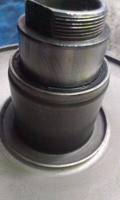

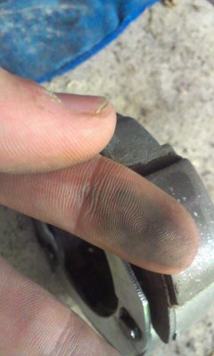

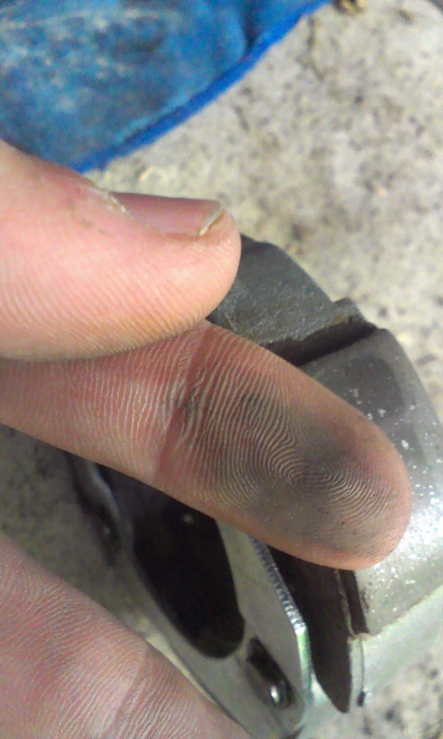

Столкнулся с проблемой как замасленные или пыльные, хрен разберешь там и пыль и грязь и сажа) все вместе на колодках. Значит снимаю сцепления, провожу пальцем по колодам, толстые черный шлейф на пальце. Беру мелкую наждачку и чутка снимаю, так же протираю внутреннюю сторону колокола, ставлю и все оки. Но оки ненадолго, первый день катаюсь все отлично, старт просто чудесный, а вот на второй день начинается пробуксовка колодок сцеплений (само собой на старте, на средней и высокой скорости таких проблем нету) по звуку как подчихиваение, ну я не знаю прям) Теперь к деталям.

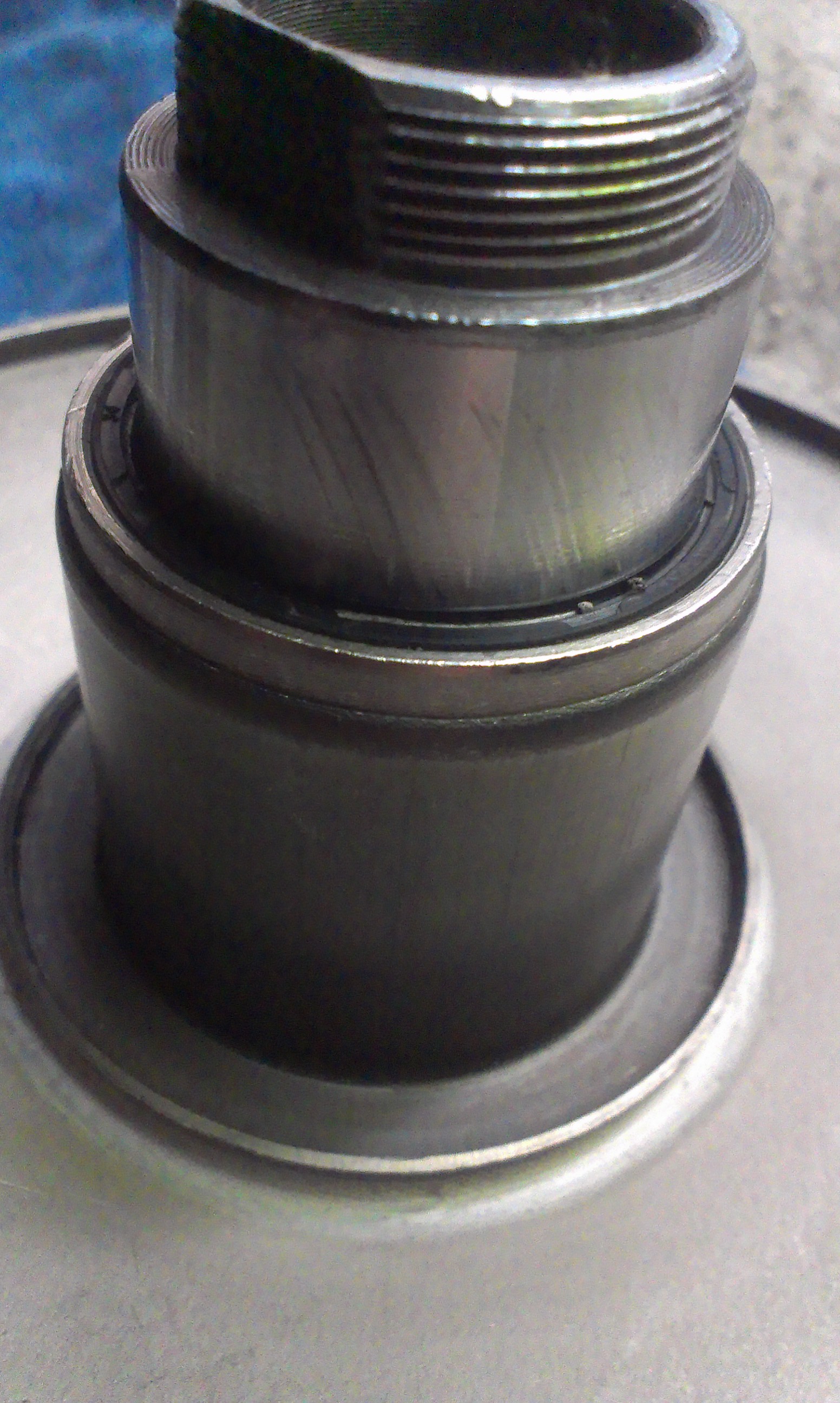

157qmj двигатель, 842 поверлинк, синие пружнынки сцепления и торка, 12 гр грузики варика.
Сначала грешил на смазку, взял смазал литолом, результат думаю ясен, пошел на авторынок купил норм смазку(350град), фотку прикреплю и так же с помощью серого термостойкого (320град) герметика заглушил нижнюю и верхнюю часть стакана.
[youtube]MASrHiBzcRI[/youtube]

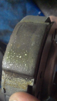

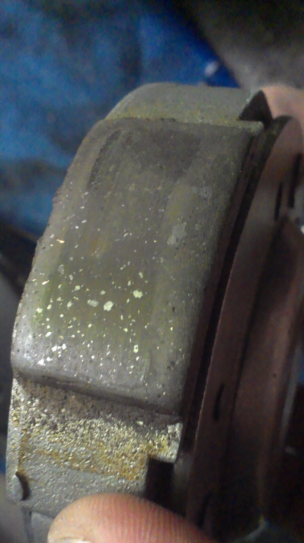

Покатался несколько дней, сегодня разбираю, опять колодки в пыли и смазки.
С мотора точно ничего не сечет, проблема или в ремне или в сцеплении. Помогите пожалуйста разобраться.

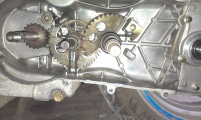

p.s. У этого двигателя особенность, он всеми ремнями как то цепляет нижнюю стенку крышки вариатора. Да так что я уже на ремне делаю насечки маркером и смотрю где протерло. Крышка черного цвета, протер уже до метала. Сегодня поставил старый 835 SEE, завтра-послезавтра буду вскрывать смотреть.

Это смазка из торкдрайвера.
У меня такое было.
Только мыть и всё.
Замена торкдрайвера помогает не долго.
Обычно такое происходит после перегрева сцепления, дубеют сальники торка.
Штатный ремень для 150 сс с нормальным картером 735 мм.
Задевание ремня при резонансных колебаниях о картер, неисправностью не являются.

Мыть колодки и барабан сцепления очистителем тормозов.
У меня эта неисправность проявилась на покупном торкдрайвере.
Поставил на место родной торкдрайвер и стараюсь больше не перегревать сцепление.

Сколько у меня было сцеплений уже не припомнить, все они были смазаны и эта смазка кстати несколько месяцев работала не вылетая на колодки. Все правильно сказал оратор выше, сначала нужно понять как это работает... собственно подведя итоги поисков следует:
1. сцепления уже идут в смазке (смазка именно в направляющих).
2. Посмотрев несколько мануалов обнаружил:
идем дальше... даже если все это ложь))) и не нужно смазывать сцепление то мне бы не хотелось получить сцепление которое подклинивает как у вашего форумчанина :
ну а вот что бывает с направляющими:
