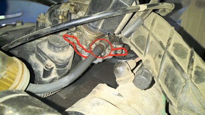

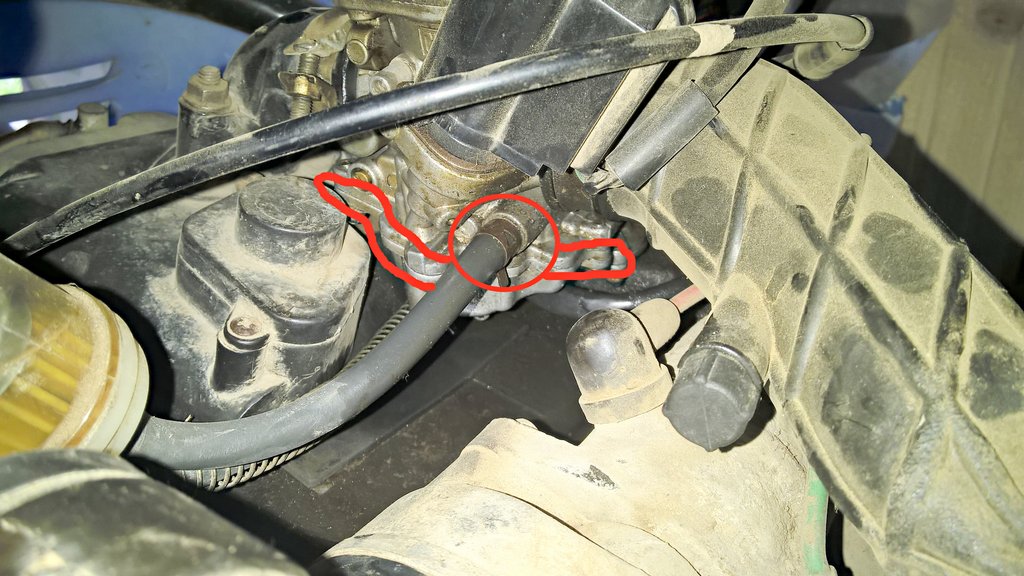

Добрый день! Недавно купил себе первый скутер (естественно Б/У) и столкнулся с такой проблемой как течь карбюратора. Течёт карбюратор из щелей поплавковой камеры (или просто туда натекает) и из трубки от бензо-фильтра к карбюратору (тут скорее всего просто заменить хомут на более мощный, но он не может так течь, так что проблема где-то в другом месте), так же часть бензина натекает воздушный фильтр, откуда благополучно стекает через щель. Прикрепляю фото, где показано откуда течёт бензин.

Ну а от нас то чего ждешь? Закрой\пережми подачу, вытри насухо,открой подачу и смотри где первым намокнет. Оттуда и течет.
Затем по результату. Хомут или ремкомплект с прокладкой. Задно иглу запорную проверишь, если прокладку менять станешь.
