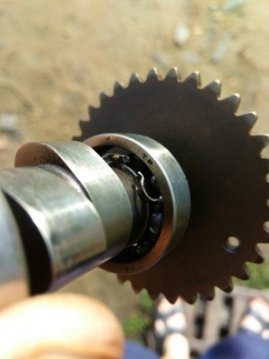

Снял распредвал и увидел плохую картину, один из источников шума. Как его менять? Или проще новый распредвал взять? У друга много запчастей валяется
давление масла есть, делал как писал бензин
Проверил коленвал, не люфтит
sH7YDMPsc-M.jpg [ 96.17 KiB | Просмотров: 12046 ]

Залей масло 10/60 или 20/60 и больше с такими проблемами не столкнешься.

При чем тут масло? О масле после ремонта надо думать...
chairanov
Можно конечно и у друга распредвал взять или подшипник заменить.
Но проблема не в этом.
Подшипник развалился и его части "гуляют" где то по двигателю.
Их НУЖНО НАЙТИ ВСЕ. Иначе бог знает что они ещё натворят.
Это твердые кусочки.
Внимательно расмотреть верх головки,может там что валяется.
Слить масло,осмотреть дно посуды и фильтр-сетку. Залить через отверстие цепи и слить
литров 5ть солярки,чтобы промыть картер.
Собрать и покрутить руками без свечи за магнито на предмет хруста и стуков.
Далее по результатам.
Развалившийся подшипник,-это следствие.
Мотор громыхал и до него.
Почему?
Ты представляешь себе нагрузки цепи,которая крутит такой подшипник?
Крутит, рвет обойму,клинит и пр...
Там цепь растянута как минимум. Её и слышно на видео.
Натяжителям, успокоителям тоже жопа должна присниться.
Ты с этим шумом-стрекотом появившимся долго ездил?
В общем копи деньги)))
Имхо нужна полная разборка и дефектовка.
А зазоры на клапанах паспортные 0,05 вкруговую.
Если мало опыта,лучше ставить 0,1 чтобы не пережать.
Тут пережать хуже,чем недожать. Почему,- сообразишь?

Я бы так не драматизировал, если стоит сетка-фильтр то эти куски никуда не денутся из мотора и не навредят двигателю в дальнейшем.
Перемолоть в стружку их там не могло, а через сетку сколько нибудь крупные куски сепаратора точно не пройдут, если вообще до сетки дойдут (так и будут где нибудь в поддоне двигателя лежать)
Но цепь менять нужно 100%, распредвал 100%, коромысла постели 100%, прокладки головки 100%, а может и саму постель
(Там как все работает, обычно постели при затяжке головки пережимают подшипник и он в конце концов перегревается и вот так вот разлетается в итоге, а перед этим сильно греется и даже синий бывает)
При затянутой головке подшипники распредвала должны только лишь чуть чуть поджиматься постелью, должны свободно но без зазора иметь осевой люфт в слабо и средне притянутом состоянии от руки.
Купить хорошую и качественную постель довольно трудно...если не сказать почти невозможно, с первого то раза.
В общем то если нет приспособы для замены цепи то колоть придется.
Какие зазоры ставить на 62cc?
Я на всех моторах Gy6, будь то 50 или 170сс ставлю впуск 0.1, выпуск 0.11-0.13 (Лезвием 0.1, впуск свободно проходит без зажима и люфта, выпуск с некоторым люфтом)
Никогда при исправном ГРМ клапана при этих зазорах не стучали, а при неисправном цокотение начинается от зазора 0.15-0.17 и уже стуча на 0.2-0.25
Зазоры клапанов всегда нужно выставлять с максимальным запасом по тепловому расширению, но так чтобы не стучали, зажимать их всякими 0.05 0.07 не вижу смысла, быстрее мопед не поедет от пары соток, а медленее может. Тем более что при исправной работе мотора клапанные зазоры должны уменьшаться со временем, потому запас должен быть.
На новом после разборки регулировать придется раза 3-4, до первого запуска, после первой поездки и повторной протяжки головки, после 100км и после 500.
Да и вообще нужно держать за правило, менять масло раз в тыщу, где масло там и клапана проверить рядом, ну и тормоза обслужить.

Куски неизвестно какого маленького размера лежат и плещутся в картере. Омывая с маслом подшипники колена. И они калёные. Сетка тут не при чем, она магистраль закрывает.
Лично я при таких раскладах не стал бы далеко уезжать от дома.
