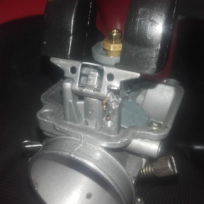

Юношеский квадроцикл, оснащенный мотором yamaha jog 50 (доведенным до 100 кубиков), странно себя ведет последнее время ...
Предыстория, поломался карбюратор pwk 24 mm ( отвалился поплавок), установил новый assy 28 мм, раньше были жиклеры: 40 - холостой, 120 главный, теперь 35 холостой, 160 главный, свеча bp6es светло коричневая ,как раньше ,так и сейчас.
Еще в задний вариатор поставил красную пружину от атены.
После продолжительного движения в глубоком песке, на небольшой скорости. заглох - не предали значения, так как сразу завелся, через десять минут опять заглох, (двигался по песку секунд 30 в пол газа с большой нагрузкой и пробуксовкой медленно) и больше не завелся, мотор был горячий, но не перегрет (водяное охлаждение), как будто легче дергался кик, свеча сухая, искра слабая,с собой была новая свеча, искра невидна, но на улице было очень солнечно ... в карбюратор бензин поступал ...
До прицепа тащил на буксире 7 км ,по приезду сразу завелся, подскажите, может кто с подобным сталкивался, куда лезть, ума не приложу ...

proxy.imgsmail.jpg [ 48.15 KiB | Просмотров: 20505 ]

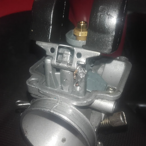

На фотке белый штекер, это выход с коммутатора на массу и на катушку, когда рассоединял его на заведенную, конкретно так потрясло током ,возможно ли что импульс на катушку ,по влажному штекеру пробивало на массу ... сколько там вольт?
20170625_140655.jpg [ 6.97 KiB | Просмотров: 20450 ]

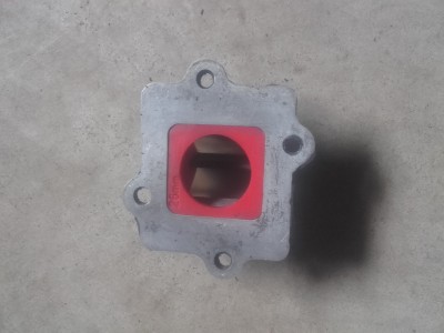

20170627_080100.jpg [ 6.77 KiB | Просмотров: 20341 ]

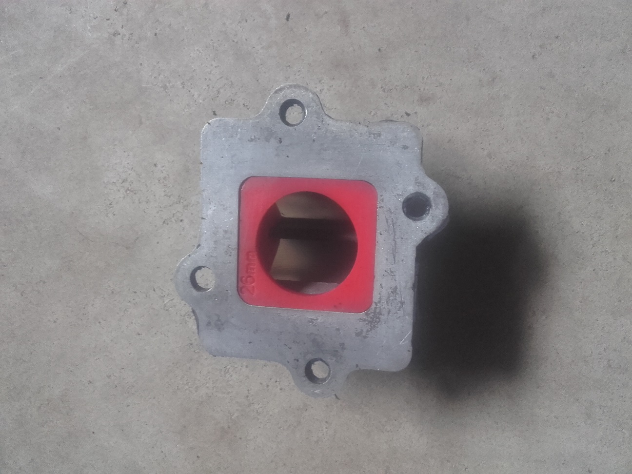

Эх, клапан чист, не песчинки ,правда есть один грустный момент, корпус клапана и коллектор на 26 мм. :(
20170627_192437.jpg [ 341.43 KiB | Просмотров: 20337 ]
