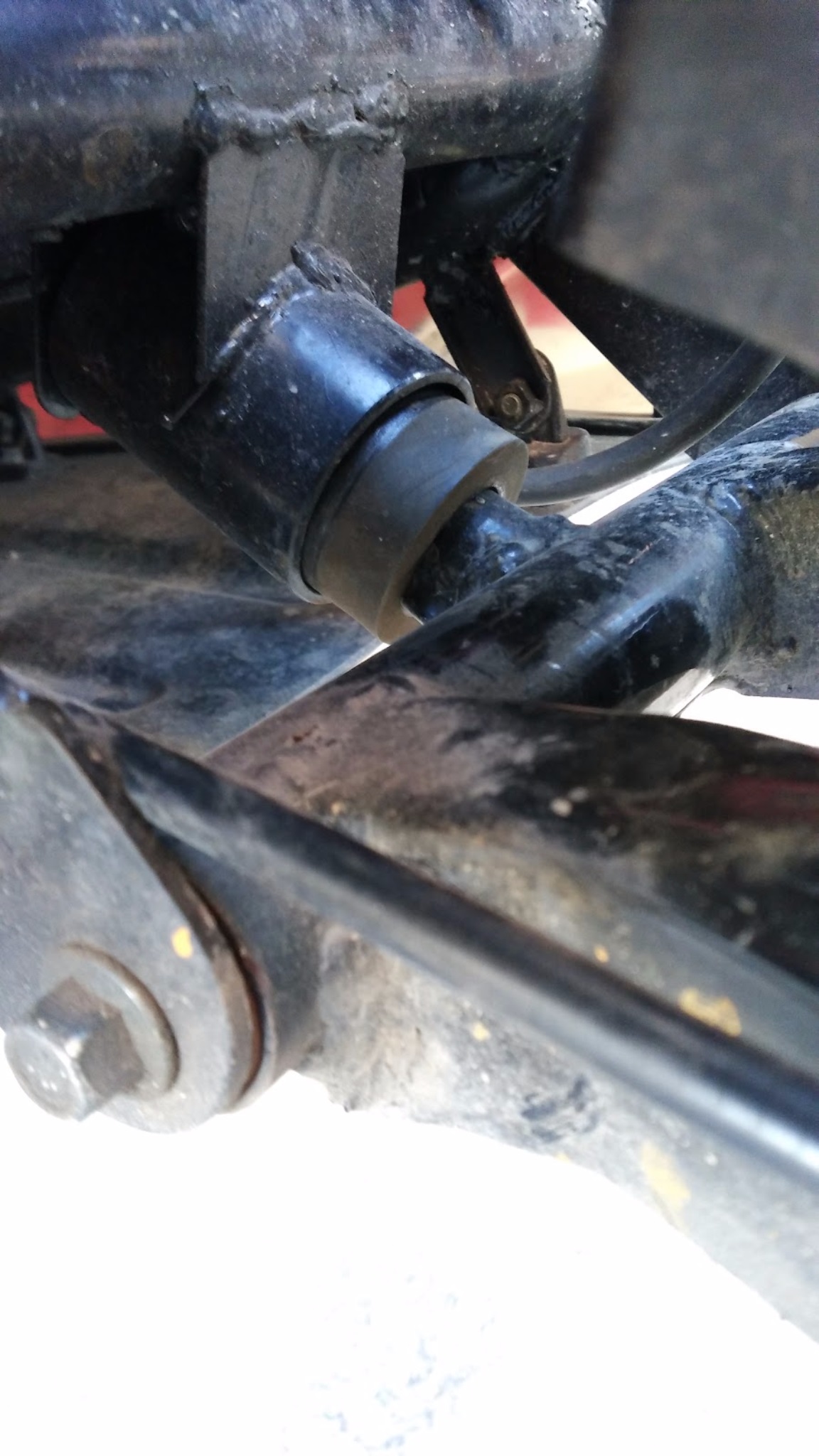

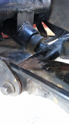

Здравствуйте!
Irbis Centrino 50cc. Взял с рук, подвеска была убитая, поменял переднюю вилку, стал очень мягким спереди, кочки не чувствуются, но зад подпрыгивает, хотел поменять задние амортизаторы, консультант в магазине отговорил, говорит нормально еще амортизируют, хотя доверия к нему нет, уже один раз он был не прав. Вопрос такой, как понять, что заднюю подвеску нужно менять? Возможно дело не в ней, нашел еще Демпфер подрамника двигателя, может его заменить нужно, мне показалось, что он вдавлен (приложил фото), хотя может так и нужно или сайлентблоки как то проверить?

Смотри и шатай, людей с мозгом этому учить не надо.

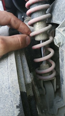

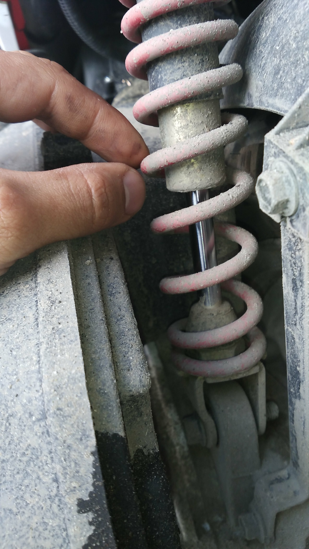

Это супер полезный коммент, спасибо! Все по сути и толково. Только, у меня настолько жесткие задние амортизаторы, что под весом моего тела они максимум на 1см опустились и они очень короткие 5 см это наверное их максимум. Может можно заменить на более мягкий, хотя я с подругой езжу, может жеский и лучше или они таким образом из строя вышли? Прикрепил фото с амортизатором.
Тут я пытаюсь раскачать его, но он почти не реагирует https://photos.app.goo.gl/CKP0u2OEADTjFHda2
Двигатель не стучит и на дороге не виляет.

Я сталкивался с таким на хонда дио ,это механический амортизатор ,то есть масла там нет и он действительно ужасно работает ...

Тебя ввели в заблуждение, амортизатор однотрубный, газомасленный.

Что-то мне подсказывает, что на данный скутер поставили два амортизатора от варианта под один амортизатор.
То есть там пружины большей чем необходимо грузоподъёмностью.
