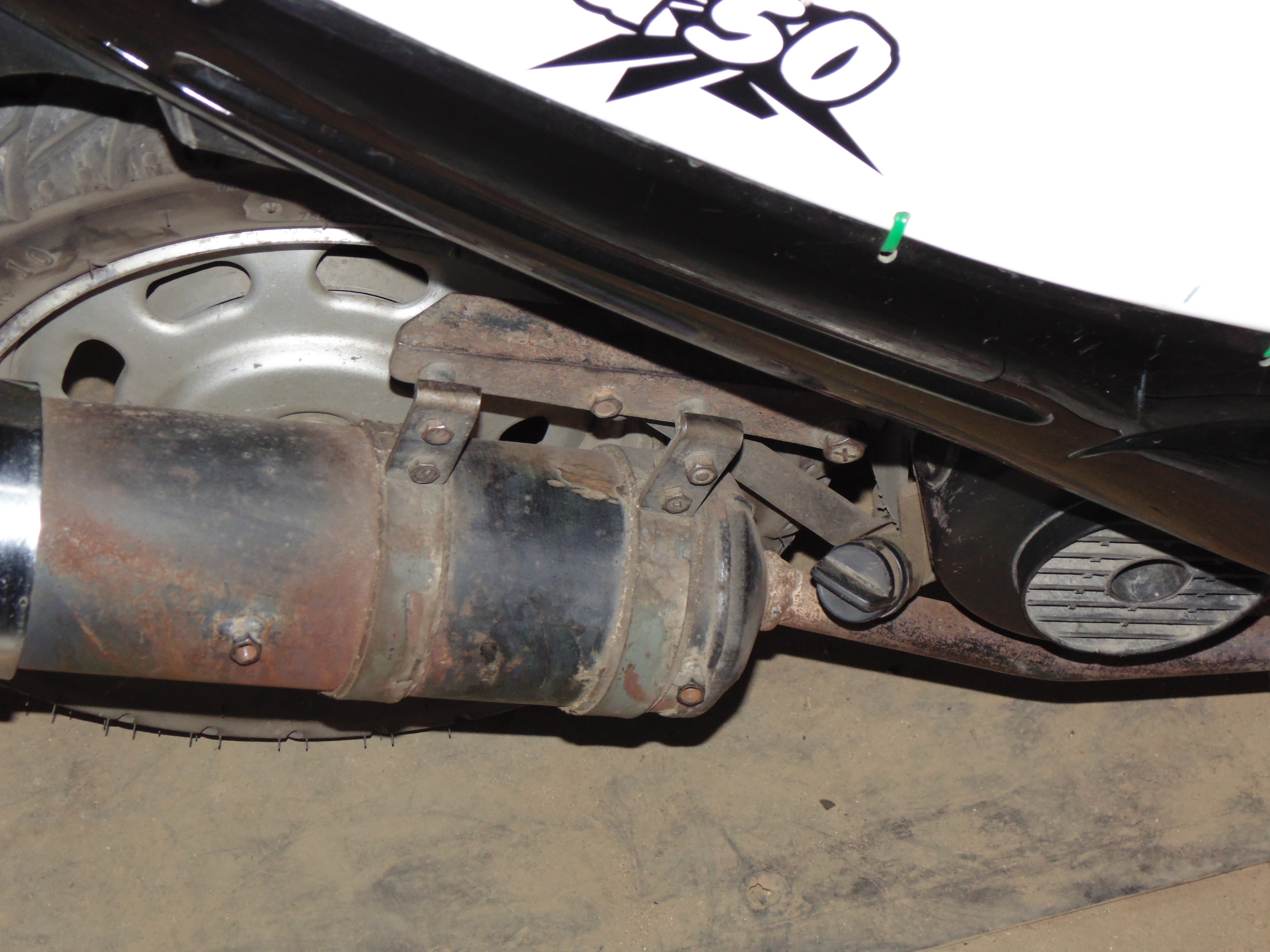

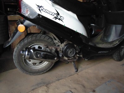

А у моего китайца "летят" хомуты крепления глушителя (пробег -13000 китайских). пробовал ставить сан-технические - ломаются быстрее оригинальных. Вибрация заметна, когда стоит на подножке. Пора менять сайлент-блоки?

СообщениеДобавлено: 17 Sep 2014, 00:17
Шпильки на цилиндре и хомуты на глушители рвёт только в том случаи,если они собраны с натягом,и находятся в напряжении.Сюда ещё добавляется вибрация,и хана всей натянутой конструкции.Это всё не возможно удержать заменяя М6 на М8 или даже М10.Надо убирать натяг.И тогда и стоковых М6 будет достаточно.Сам с этим столкнулся этой весной.Развалилось сварное (стоковое) крепления глушителя. !39QMB Gryphon Cometa50. Всё крепление мастерил сам.Исходной позицией был притянут глушитель к цилиндру рабочим усилием,и отсюда пошла пляска,смастерён кронштейн на двигатели,и без малейшего натяга и усилия подогнано всё крепление.Пришлось конечно повозится,подгонять и напильничать.Хомуты глушителя тоже самодельные,из стальной полосы примерно 1.5 мм.Хомуты на глушитель притянул через поронитовую полоску подложенную под хомут.Фотографии выложу завтра,схожу пофоткаю.ИТОГ.Шпильки и гайки на цилиндре родные,*колхоз* всё лето отбегал без замечаний,а это 7700 км на самоделки по разным дорогам,и суточные покатушки по шоссе на 550-600 км,и десятки километров по грунтовому бездорожью по лесам и полям.Когда начинал колхозничать исходил из одного правила,никакого даже малейшего натяга и перелома.Вроде получилось.

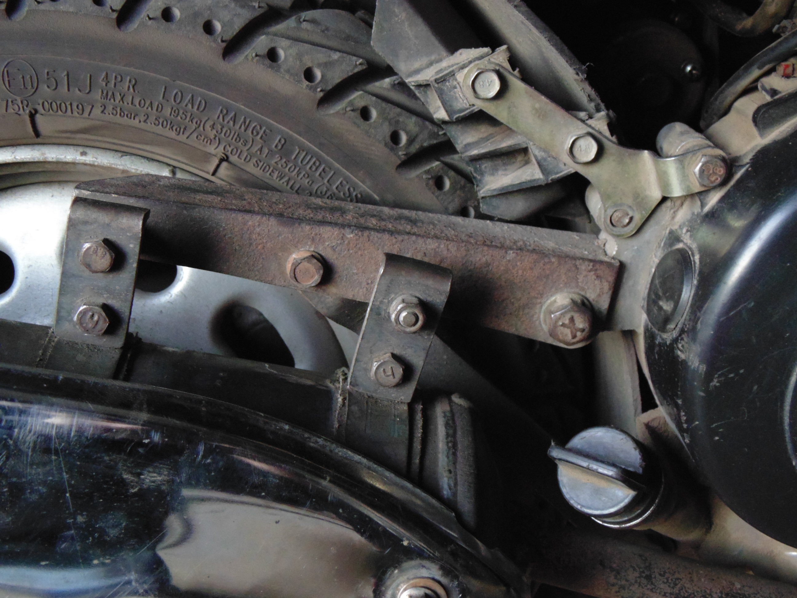

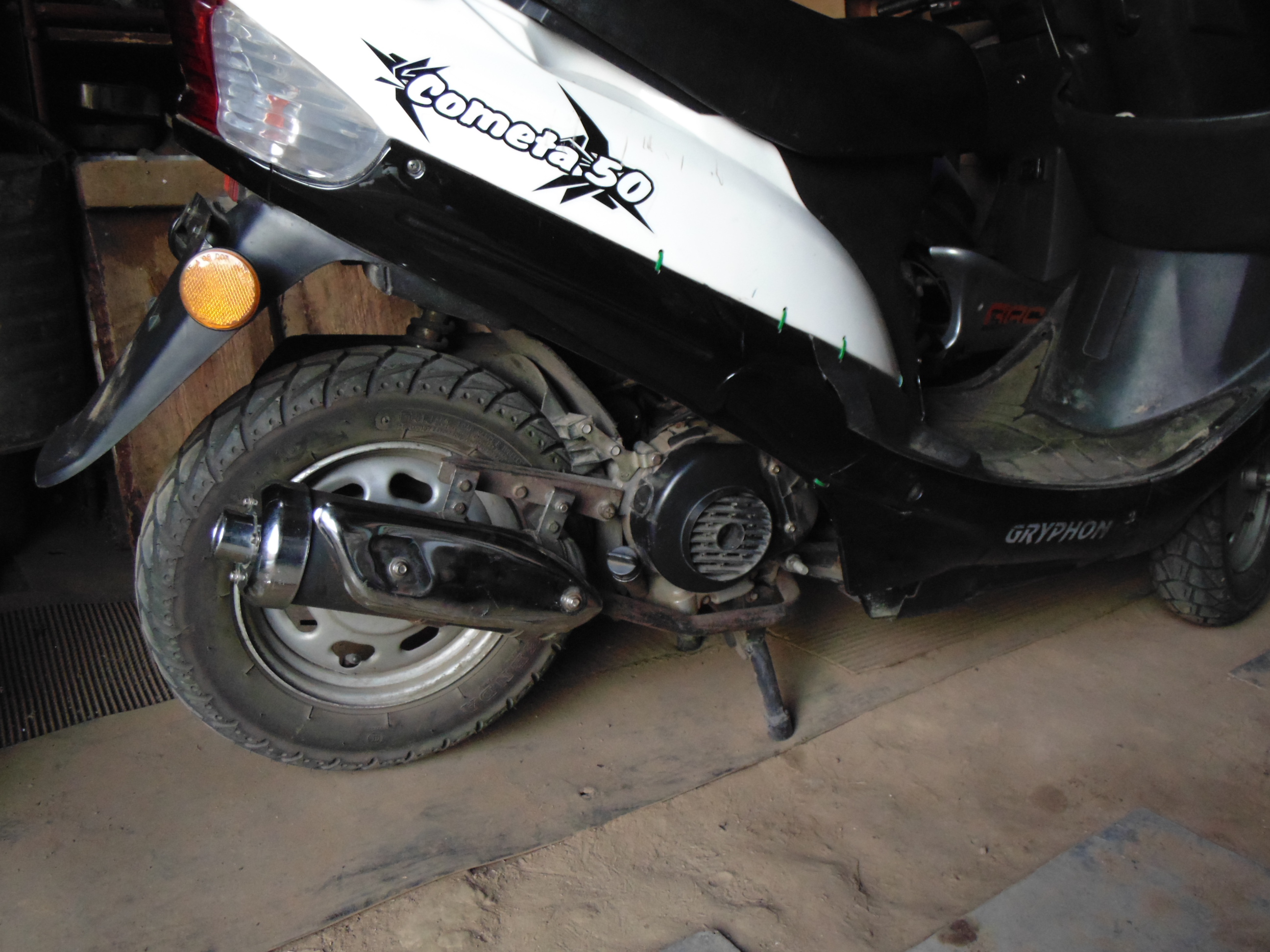

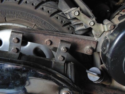

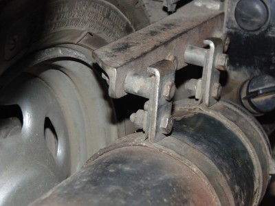

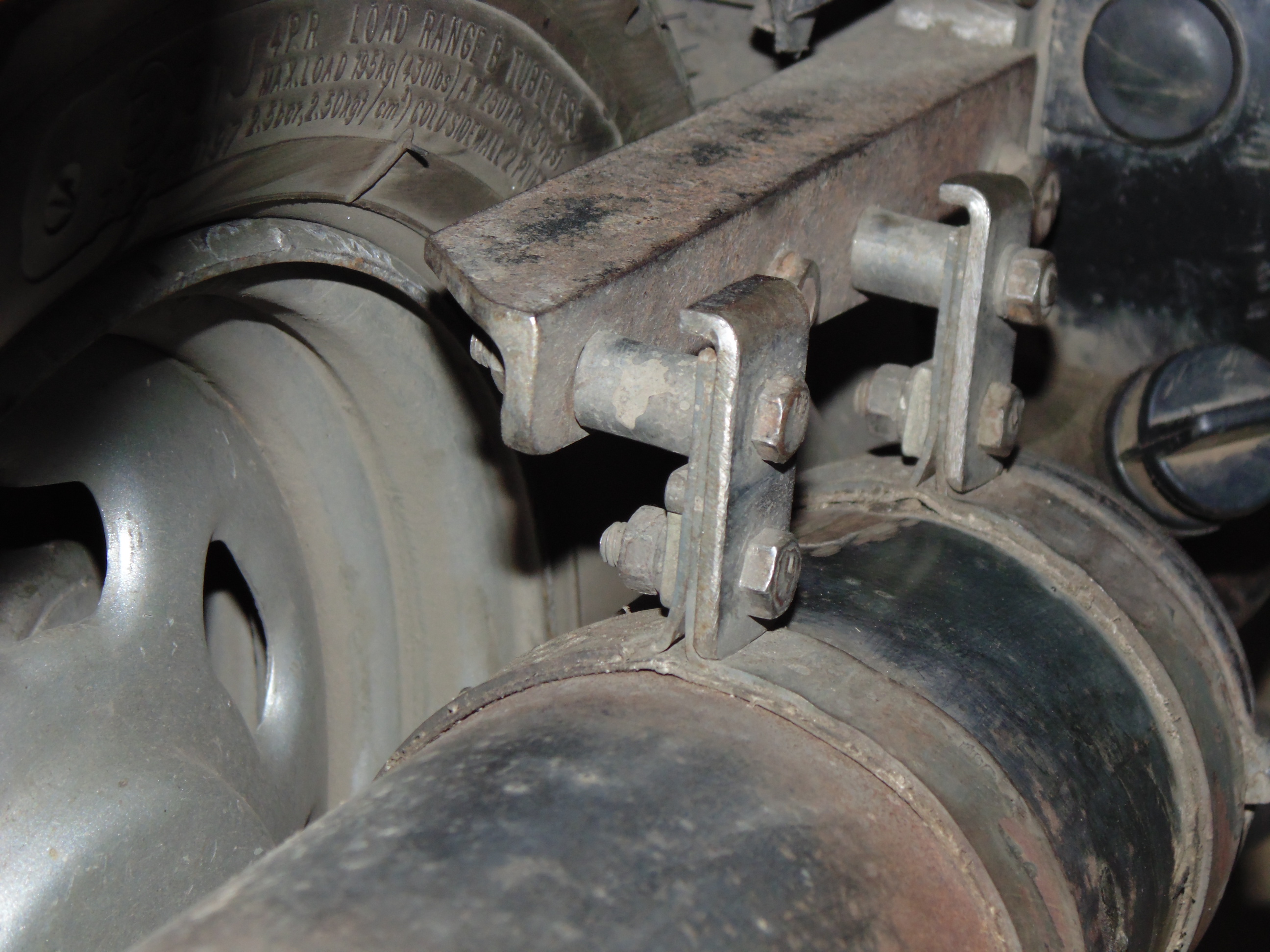

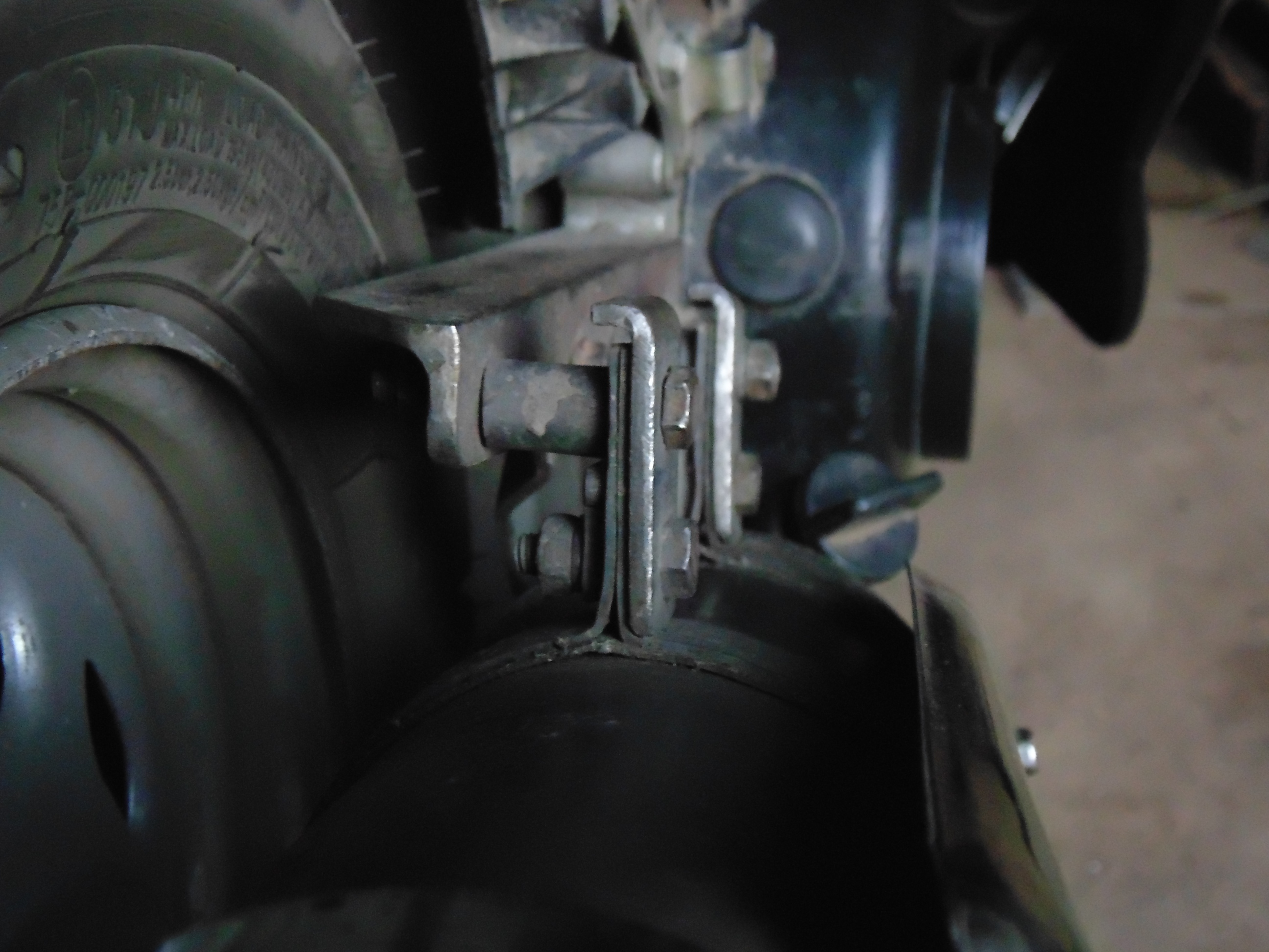

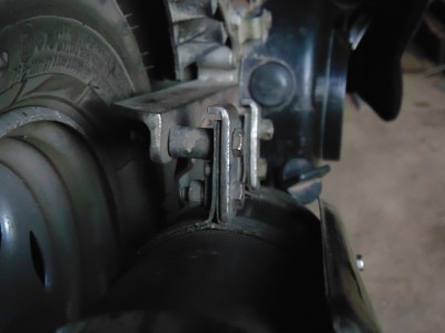

Покупать новый глушитель с таким же приваренным кронштейном,посчитал что это хер на хер менять.Когда конструкция была собрана,заметил такую вещь: глушитель на родном кронштейне был более *оттопырен* от колеса,визуально разница очень заметная между было и стало.Значит был большой перелом,из-за чего и разорвало в хлам сварку. Мне наверно повезло,что не отломило шпильки на цилиндре. Померил хомуты: 1.5 толщина и 22мм ширина
DSC00736.JPG [ 1.59 MiB | Просмотров: 23278 ]
DSC00734.JPG [ 1.57 MiB | Просмотров: 23278 ]
DSC00733.JPG [ 1.52 MiB | Просмотров: 23278 ]
DSC00732.JPG [ 1.6 MiB | Просмотров: 23278 ]
DSC00731.JPG [ 1.57 MiB | Просмотров: 23278 ]
 Заголовок сообщения: Re: Систематически отламываются шпильки крепления глушителя
СообщениеДобавлено: 30 Sep 2014, 16:37
Всё разное.
Это у нормальной техники, деталь имеет номер, и под этим номером идет всегда одна и та же деталь. Заказываешь и подходит сразу. Як тут и було.
На кетай - запчасти "дикие", искал приемную трубу, от головы до глушителя, ни номера, ни вообще ничего, нашел, по виду - она, поставил - изгибы чуть другие, глушак стоит по другому, пришлось переваривать кронштейны, которые держат глушитель.
И + кетайский лопающийся металл.
Так что, для кетая это норм.
Можно конечно выточить шпильки из шатунных болтов 2101 и т.п., сразу под М8, хомуты согнуть из отечественной стальной ленты, кронштейны крепления сделать из нашего стандартного металлопроката, избавиться вдобавок от всех кетайских болтов, но мало кто так делает... проще наверно другой скутер взять, некетайский. :)
