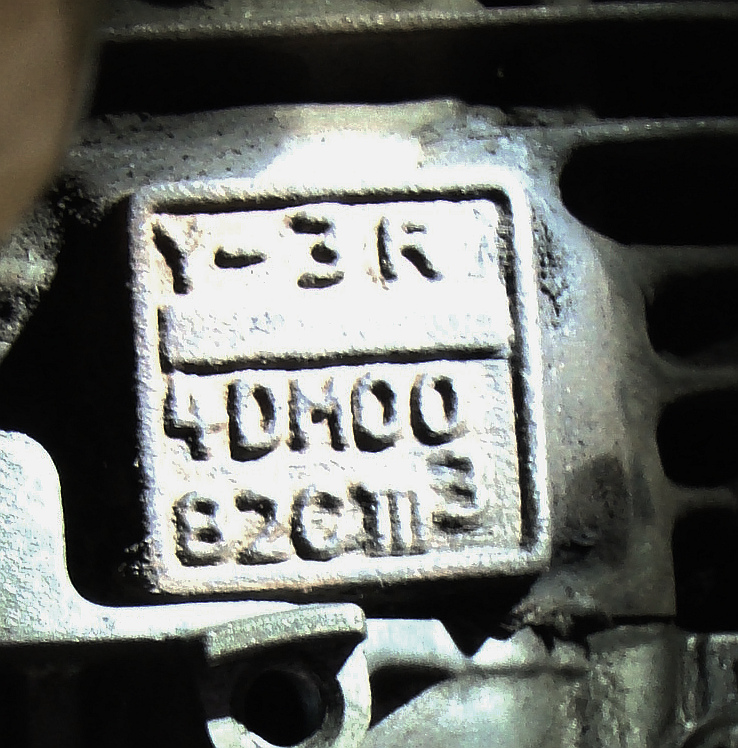

Объем двигателя остался тот же. Просто его родной цилиндр расточен до второго ремонта. Прокладки стоковые, поршень установлен правильно.

P.S. Положение дроссельной заслонки я вижу визуально (пластик и воздушный фильтр снят), а вот число оборотов - чисто субъективно, плюс минус 500-700об/мин. Тахометра у меня нет.
Комментарий к файлу: Это его заводской цилиндр Ф50мм, сейчас расточен до второго ремонта
