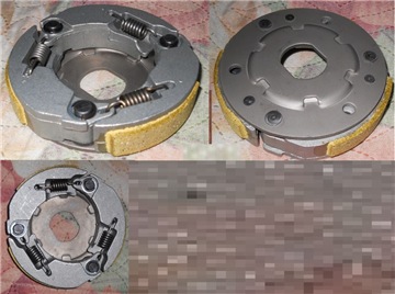

Сопоставима деталь - плата сцепления в сборе Yamaha Jog 50 трехколодочная , на скутер Stels Skif
f1f4f02fcbfct.jpg [ 36.68 KiB | Просмотров: 5486 ]

115мм вроде колокол на 1e40
На моем стояла сцепа с маркировкой jog 90, так что скорее всего взаимозаменяемы.
Но справедливости ради скажу что на фото китайская подделка, а не оригинал.
На оригинальных деталях хорошего качества накладки черного цвета, а не коричневые.
Да и торкдрайвер к моменту выработки сцепления и колокола скорее всего уже изношен не меньше, а значит есть смысл заменить его в сборе со сцеплением и колоколом.
Цена вопроса 1500+- р.
