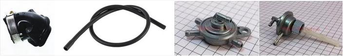

С впускного патрубка идет шланг на вакуумный бензонасос, который стоит на бензобаке. Скорее всего этот бензанасос пропускает бензин во впускной патрубок, и заливает его бензином, поэтому завестись и нельзя.. Отсоедини шланг с впускного патрубка и втяни воздух, если льет бензин, то вакуумный бензонасос неисправен, его на замену.

Бензокран вакуумный в бак, пусть так, картинка есть поймет.. Пускай проверит лишним не будет, . Неужели клапан может прогореть при пробег 1012 км, у него ведь обкатка еще. Это что ему головку снимать, проверять если что, заодно и на течь проверит, как клапана держат.. Не знаю ну я стараюсь сначала обойтись малым, если не помогает, идем и проверяем дальше..
Вакуумный клапан был проверен с самого начала. И без него напрямую с бака тоже пробовал. Еще и вижу я уровень в карбюраторе глазами.
